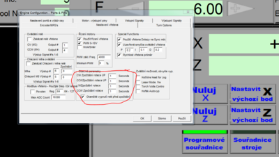

Zdravím.
Riešili ste tu problém ohľadom oneskorenia pri zapnutí laseru. CNC mám pár týždňov, pôvodne tam bola klasická frézka, takže všetky nastavenia sú na frézku a nie na laser. Všetko ide šlape v pohode až na to spínanie laseru, ktoré spôsobuje prepali pri štarte. Riešim omeškanie laseru a jeho nastavenie a neviem si s tým dať rady v Machu. Tu píšete vyriešenie problému, ale netuším ako a kde to v machu, či v g kode? vyriešiť/nastaviť. Konkrétne tento postup:
rem DoSpinCW()
ActivateSignal(Output1)
Sleep(50)
S CNC len začínam a mám to skôr ako hobby. Dikes za každu radu.

Ahoj, a nestačí nastavit nuly a zafajfknout to zatržítko do této tabulky? testuji to tedy jen doma na PC ale při zadání nul mi prodleva nezablikala..

a hned vedle je zatržítko "Laser mode" proč asi ...

5.3.6.7. Zvláštní funkce a nastavení
Režim Laser Mode by neměl být zatržený kromě případu, kdy se přímo řídí výkon řezacího paprsku
laseru v závislosti na posuvu.
