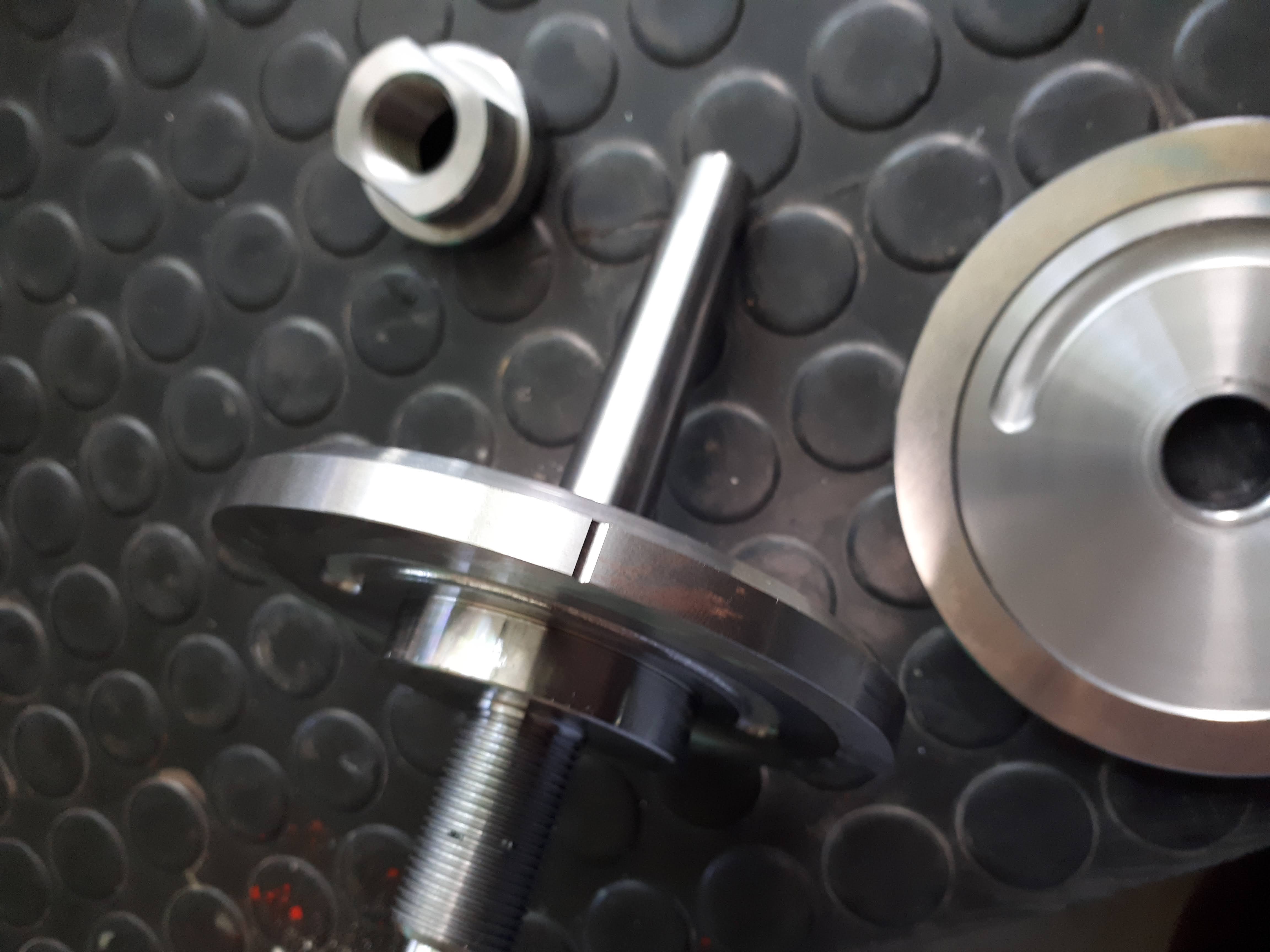

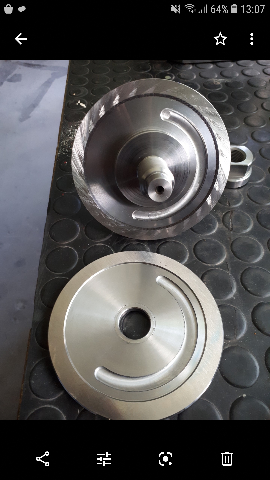

myslím že tu někdo na fóru dával obrázky vyvažovacích příložek bez závažíček.
k výrobě je potřeba 2ks vysoustružených podložek.
vnitřní a vnější průměr dle typu brusky třeba vnitřek 20mm venek 50mm
Tloušťka podložky 5mm.
Do každé z podložek se z jedné strany vyfrézuje drážka 8mm frézou do hloubky 3,5-4mm a cca po obvodu 300°
dvě tyto podložky se dají drážkama k sobě a použijí se jako vnější příložka.
vzajemným pootočením těchto podložek se vyvažuje. samozřejmě i pootočením obou podložek.
Je vhodné si na podložkách označit polohu v které jsou zcela vyváženy.
Takto se dá dovyvážit každá bruska.

Jo, to je zajímavé, až budu měnit kotouče, tak to zkusím udělat, to se mi líbí, bude to lepší než drbat kotouč...

Diky, za zajimave odkazy. Ty kulicky zaberou misto na hrideli. Excentry se mi libi vic. Ale stejne, tim se resi rozdilna hustota kotouce, ktery je jinak normalne orovnany. Ja mam furt sisoid, na kterem VIDIM jak je krivy, natacim ho proti operce, delam znacku kdy je nejblize a ta znacka se pak zastavi dole. Takze to vezmu ruco kamenem na stole. Zkusim.
Ps, jasne, kdyby byla vyvazovaci pomucka, tak by se to bez skakani i lip orovnavalo, taky fakt.

Ano skúšal som to,kotúče do priemeru max 200mm idú vyváziť celkom dobre,,treba si urobiť značky po obvode príruby,aby bola jasna poloha drážok,,alebo urobit drázky zvonku príruby,,,,,

Ale zdrhnul jsem do garaze, shodil kotouce a jeden podruhem je opsal po obvodu tuzkou a pak jsem to na stole drhnul orovnavacm kamenem. Postupne jsem dosel do stavu, kdy to viditelne nehaze a vibruje min. Da se na tom i brousit. Ale do vyvazovacich podlozek se pustim, bez kulicek, jen dva excentry.
