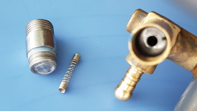

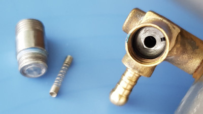

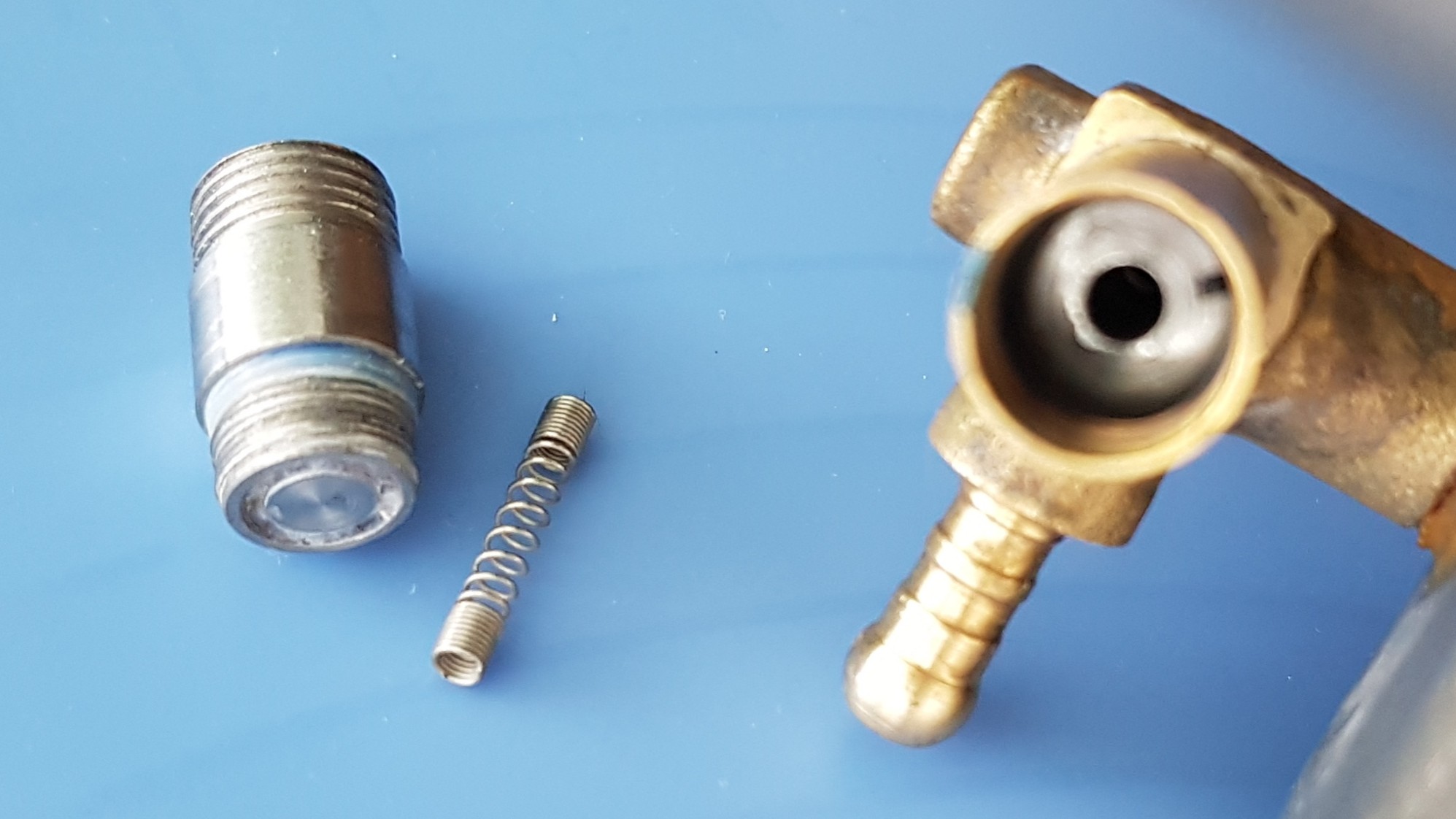

Ta kyselina (ocet) tedy nepomohla?
Dá se trocha toho octa dostat dovnitř toho bojleru, aby při vhodném náklonu natekla zevnitř do ventilu?
Pokud je to zarostle vodním/kotelním kamenem, tak by to mělo pomoct. Zvlášť pokus bys to mohl zahřát.
A pokud je to něčím jiným, tak to stejně asi vevnitř toho ventilu nespravíš.
Kilovolt
Příspěvky: 829
31. 12. 2020, 8:48
Já to měl na takový tvrdý bílý lepidlo, musel jsem docela zabrat, aby to šlo dolu. Na tom obrázku mi to připadá taky jako lepidlo- kdyžtak do toho zkus dloubnout pilníkem a uvidíš, přinejhorším ohřát švajcem. Jo a ten závit je mírně do konusu. KV
Příspěvky: 9576
1. 1. 2021, 11:54

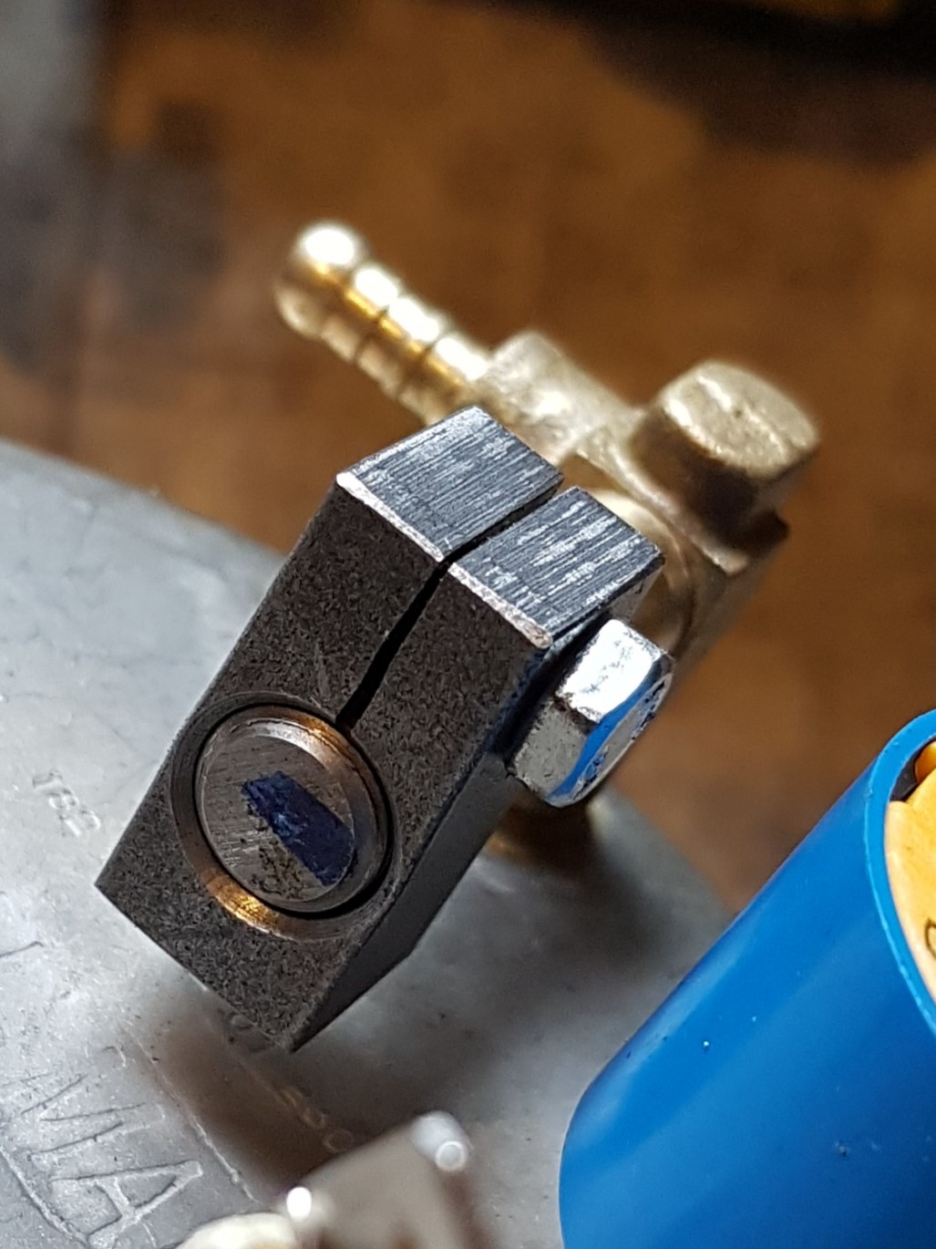

Forichtung zrychtován, zabralo to, díky všem. Víc jsem to zatím nerozebíral, profoukal jsem to skrz naskrz kompresorem a jdu zkusit, jestli už to třeba nefunguje.
Příspěvky: 9576
1. 1. 2021, 2:07
A vono asi jo! :)
Teď už to jen dát zase dokupy. Nebyl by to špatný začátek nového roku :)
