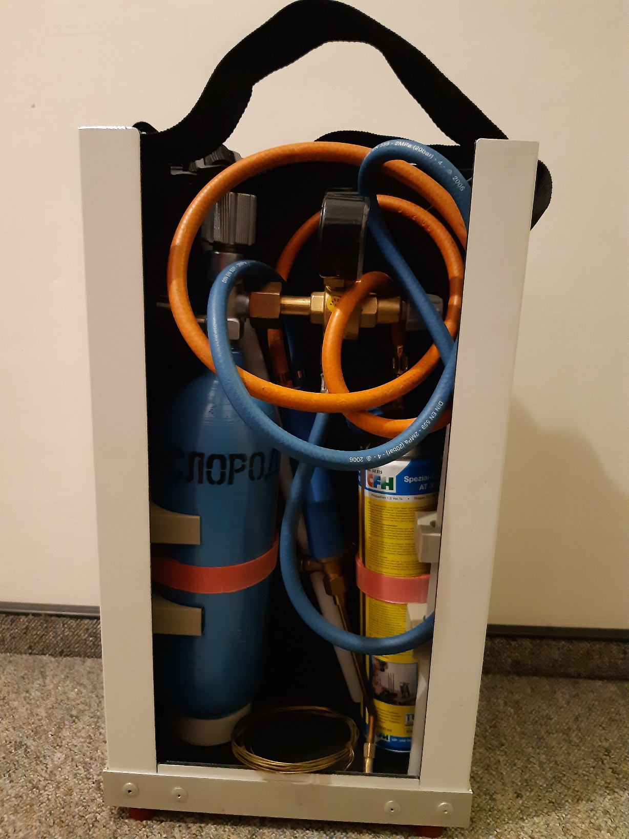

No to je právě ten jak jsem psal výše, že je mi divné, že nemá, na rozdíl od těch jiných, uzávěr O2, znamená to tedy, že se to řeší odšroubováním hadice od redukčáku po skončení práce nebo je O2 zavřený jen ventilem na pistoli?
picom
Příspěvky: 2407
Příspěvek 5. 1. 2021, 6:40
Odšroubuje se flaška od redukčáku, má ventilek, ale nedá se plnit.
Za cenu kartuše O2 můžeš mít láhev s kyslíkem

Já jsem si před několika rokama koupil mini autogen Kemper. Kupoval jsem to po částech a tak jsem si pořídil ventily i s měřákama, abych viděl kolik mám ještě v kartuši. A tady POZOR. Kyslík v kartuši Kemper má závit 10 x 1 PRAVÝ ale Rothenberger 10 x 1 LEVÝ a dokonce CFH má závit 11 X 1 LEVÝ. Kromě Kemperu tento důležitý údaj ostatní neuvádí! U plynových kartuší je závit sjednocen, takže není problém. Já bych dnes asi kupoval Rothenbergera. Ten je běžně v OBI a kyslík stojí i pod 500 Kč. Jedna kartuš mě vydrží asi 1 rok.

Právě na Rothenberger koukám, O2 mají za 566,- Kč, jistě to asi ale není nejlepší cena.
Ještě se zeptám - co je dobré k mini autogenu přikoupit? Nějaké trysky, nějaká chemie, ..., nikdy jsem autogen nepoužíval a tak vůbec nemám přehled. Doufám, že je dodávám i nějaký návod, jak s tím vůbec správně a hlavně bezpečně manipulovat...

Nejčastěji používám trysku 0,6. Pak mám O,8 a 1 mm. Tou největší se dají připájet třeba kličky u malého soustruhu a pod. Jsou i mini a to už je tak pro zlatníka. Mě dosud stačily ty 3 zmiňované a to už to mám asi 8 let. Používám pájku s obsahem stříbra, ale jde to v pohodě i mosazným drátem při použití boraxu. Se stříbrem to lépe zatéká .

S acetylenem to nemá nic společného, takže výbuch lahve nehrozí. Stačí zkontrolovat dotažení spojů aby nikde neunikal plyn.
Pustíš trošku plyn a zapálíš hořák. Pak postupně přidáváš kyslík. Když dáš moc plynu tak to nezapálíš nebo se plamen utrhne a zhasne. Je to hodně citlivý. Při zapálení chvilku trvá než kyslík vytlačí vzduch z hadice a plamen zmodrá.
Pájím většinou stříbrnou obalovanou pájkou. Kdysi jsem vydražil na Ebay krabici a tak mám zásobu do konce života. Tavidlo na tom nedrží tak používám borax. Ještě mám mosazný drát, ten ti mohu nějaký věnovat.
Zkoušel jsem pájet hliník, ale to mi nešlo. Neni vidět jakou to má teplotu. Buď to neprohřeji a nebo se mi to rozteče.
Jako podložku používám izolační desku do krbů z vermikulitu. Dá se snadno opracovat, zapíchnout do ní špendlík, šroubek a pod. na přidržení.
