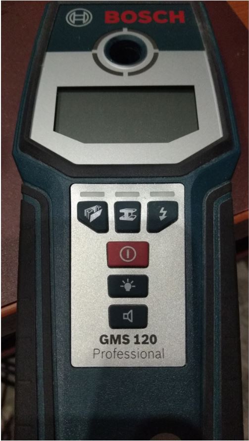

no ja neviem, dal som spolahlive riesenie , ktore je za malu cenu pristupne v kazdom slusnom zeleziarstve. detekuje to nekovove anomalie, kovove predmety a droty pod fazou, bez potreby uzavreteho okruhu. na kazde je tam samostatne tlacitko a funguje to, mam to doma.
ked zapnem detekciu kabla pod napatim, tak mi to nezdetekuje 4Gx2.5 bez akejkolvek prekazky, aj ked to prilozim priamo na kabel, ale kabel pod napatim, napriklad na svetlo bez toho aby som okruh vypinacom uzavrel a svetlo svietilo detekuje spolahlivo.
ine typy alebo znacky s rovnakou funkciou budu fungovat tiez bez potreby bastlenia s otaznym vysledkom.

to to mas odfotene zblizka, tlacitko hore napravo je to co potrebujes.
a detektor vyuzijes urcite viac krat , nie len na tuto jednu vec.

stare radio sice mam, ale nemam fantaziu, takze ma nenapada ako by som pustal do kablu "nieco rusive" :) preto si radsej kupim lacny hobby domaci detektor
