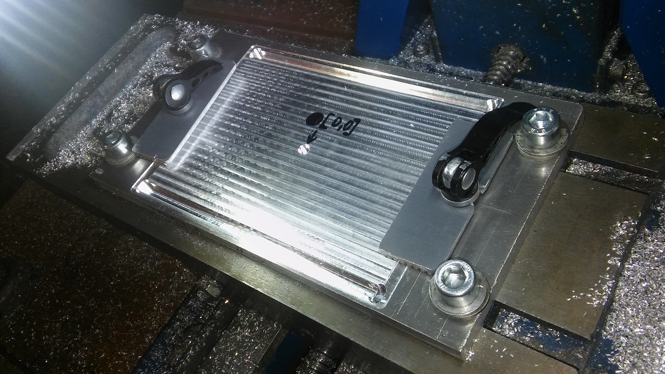

jeste bych prihodil dotaz. vyfrezuju x panelu, s mustkama. nemam atc, tak jako "neprijemnou" mezioperaci prehodim frezu, odmerim a fajnove objedu hrany na tech 45°. co ale z ruhou stranou ? tu uz nikdy neupnu tak, aby to slo takto pekne objet ? napada me jen podtlak, ale dostatecne presne usazeni dilu, ktere ma jako obrys treba jen radiusy si neumim predstavit :-) netrdim ze to nejde, ale u me zatim jen nesplnitelnej sen :) .

tomik.tk píše: 2. 2. 2021, 12:25 jeste bych prihodil dotaz. vyfrezuju x panelu, ...objedu hrany na tech 45°. co ale z ruhou stranou ? tu uz nikdy neupnu tak, aby to slo takto pekne objet ?...
Jestli tech panelu delas vic nez par kusu, tak se vyplati si poridit presny pripravek do ktereho je muzes presne opakovane upinat do kavity oboustranne. Ja to delam pro male serie i z Al (obr), vydrzi par set az tisic ks to na male serie staci.
