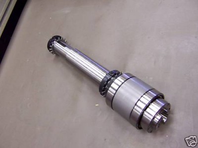

Ahoj, kupoval jsem na aukru hřídel SK40. Když tak mohu dát kontakt, zda ten pán ještě nějaké má(měl ještě dva).
Nemo.

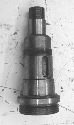

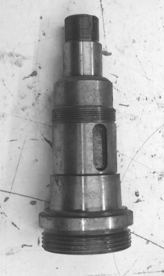

Jo, kontakt kdyžtak dej ,poptám se jestli by neměl něco,spíše chci ISO 30. Ta hřidel co je na fotce to je přesně to co potřebuji. Ještě se zeptám ,k čemu slouží dole ten velkej závit :?:

Ten závit slouží k matici, kterou se utahuje kužel. Já jsem to vyřešil tak, že jsem nechal vyhloubit díru 16mm( původní díra je asi 10mm) skrz vřeteno
na utahovámí šroubem.
Kontakt e.glaser@seznam.cz
Ještě jedno vřeteno se prodává na Ebay je to Fanuc iso 30. Cena 400dolarů, ale je s ložiskama
a matkama. Ten prodejce je spolehlivý.
