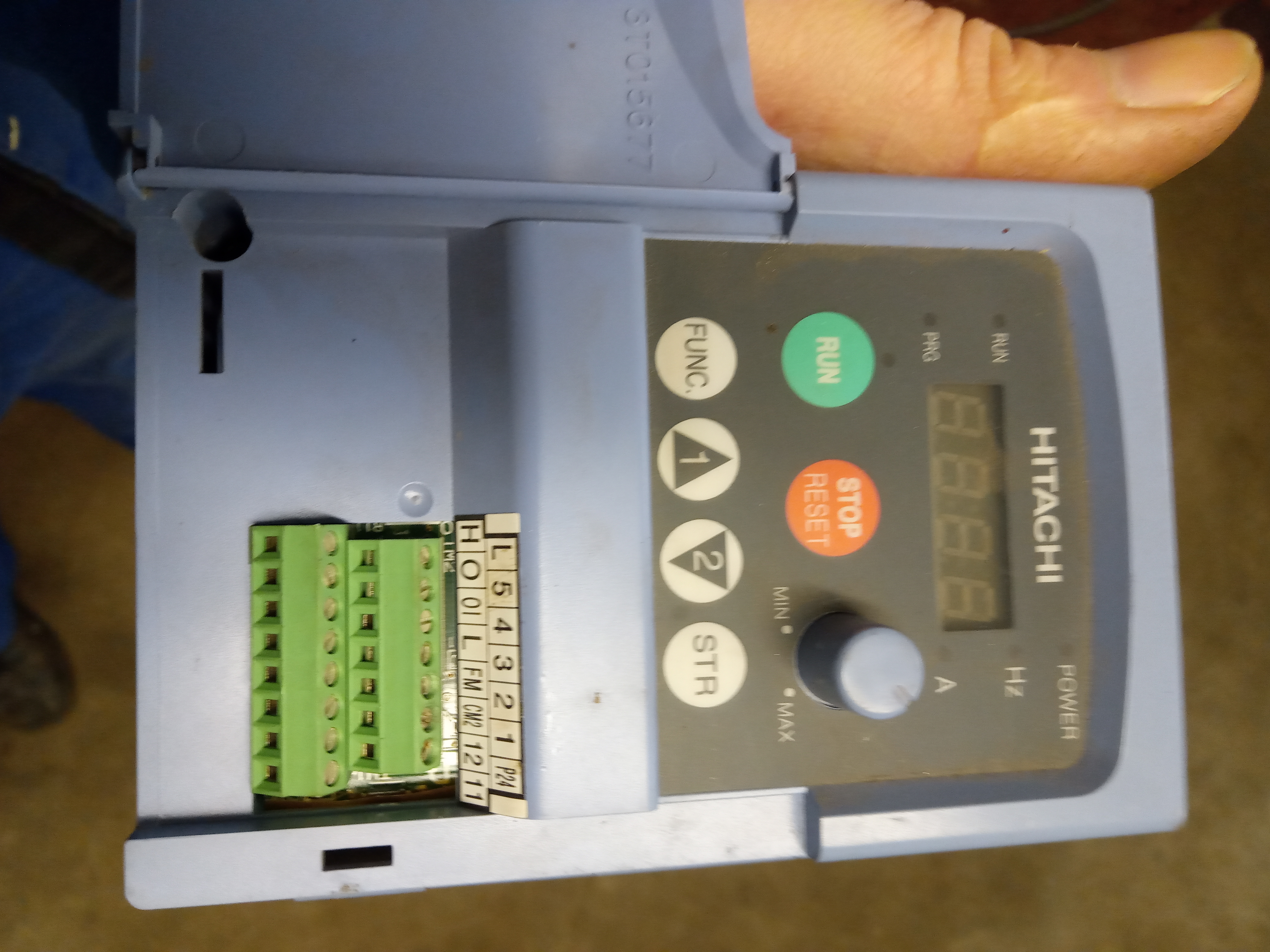

Musím se všem omluvit za nesprávně provedené měření způsobené špatně zvoleným rozsahem
P24-L-0V
P24-5-0V
P24-4-25.3V
P24-3-0V
P24-2-25.3V
P24-1-0V
P24-H-24.8V
P24-0-25.3V
P24-0I-25.3V
P24-L-25.3V
P24-FM-25.2V
ZBYTEK JE 0.
Po nastavení rozsahu 200mA jsem na všech kontaktech pod napětím naměřili hodnotu 5.4(hádám že mA)
Příspěvek 8. 2. 2021, 3:57
trnkav píše: ↑8. 2. 2021, 1:37 P24-L-0V
P24-L-25.3V
Co to znamená?

P24-L-0V 1 ŘADA SVOREK
P24-L-25.3V 2 ŘADA SVOREK
Příspěvek 8. 2. 2021, 4:38
Tak to je pěkné.
Mají tam dvakrát svorku se stejným označením, a pokaždé znamená něco jiného.
Už i ti Japonci blbnou.
Asi jsou zvyklí, že mají v japonštině strašně moc znaků. A protože v latince je jich jenom 26, což se jim zdá málo, tak je raději používají opakovaně (aby s nimi šetřili). ;-)
Selic
Příspěvky: 723
Bydliště: Novopacko
Příspěvek 8. 2. 2021, 5:11
trnkav píše: ↑8. 2. 2021, 4:04 P24-L-0V 1 ŘADA SVOREK
Je tam poznámka, že svorky L jsou vnitřně propojeny. Na str. 4-8 je jenom poznámka, že L na horní řadě se má použít pro digitální vstupy a dolní L pro analogové vstupy.
Jedině mě napadá, zkus dotáhnou šroubky na obou L svorkách a při vypnutém měniči změřit odpor mezi nima. U těhlech svorek se občas stane, že když se tam štouráš hrotem od multimetru a šroubek je volný, tak to nemá kontakt.
