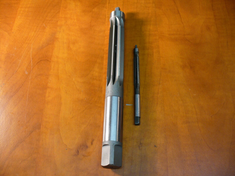

Pamatuj si základní poučku Davida.1,která zní:Nespravuj věci bez příčiny. Preventivníma opravama ,hlavně jako neználek, naděláš spolehlivě větší škody než provozováním preventivně neopravené věci.Ad ten výstružník: z pochopitelných důvodů nemají břity stejné úhlové rozteče,z výrobních důvodů jsou drážky v těle výstružníku jen frézované a tak je jasné,že když to z neznalosti,nebo přílišné agilnosti jednou rozebereš nastupuje heslo strýčka E.T.- totiž: rozmontovat= mrtvý... Když už se tohle dělá,tak jemným pilníčkem srazit všechny groty,jemným dráťákem vykartáčovat všechny drážky,ve kterých dřív bydleli nožíci,stejně tak i závit,nožíky taktéž vyhřebelcovat a vykoupat,nasypat zpátky(ideálně do stejných postýlek,kde před tím spinkaly) ,namontovat nové seřizovací matky( nebo podle konstrukce podložky pod ně,když jsou oddělené) jemně stáhnout asi do poloviny dráhy ,doklepnout nožíky plastovou paličkou,aby správně dosedly a pak šupky dupky do brusírny a přebrousit. Tohle je návod k repasi našich výstružníků Narex a Zona (samozřejmě Narex s vedením,nebo sebeobyčejnější Hunger a jiné lepší ani nezmiňuju,kdo je má,nezkouší si na nich bobříka odvahy,ale váží si jich a chová je v pokoji mezi stříbrnými příbory-většinou mají podobně krásné kazetky i ceny ),ty ostatní (čínské a bulharské) po demontáži rovnou nasypat do špon. Ještě jsem zapomněl,že menší průměry bývají často ohnuté,vídám i překroucené,se stopkou okurvenou od sklíčidla vrtačky.Tam se postupuje jako u těch bulharských.V Narexu dřív ty svoje výrobky opravovali,teď už vás s tím vyhodí a za pár(tisíci) korun vám radši prodají nový.Někde mám míry Narexáckých výstružníků pro ostření,ale popravdě,ještě jsem za svůj krátký život nepotkal nikoho,kdo by to dokázal-samozřejmě krom výrobce.
Čištění výstružníku: výstružník uchopíme do pravé ruky,levou vezmeme mosazný kartáček a podélnými tahy okartáčujeme bordel.Pak opláchneme v benzínu nebo naftě,vytřeme do sucha,napatláme olejem,poděkujeme si vzájemně za dobře zhotovenou díru a dáme ho na původní místo v kazetě. Výstružníky,které používáme na mosaz a hliník nikdy nebereme na železo-a opačně,jak si totiž zvyknou na jednu stravu,ta druhá jim už nechutná. Když se výstružník náhodou kousne v díře,je většinou lepší obětovat tu díru,ideální je-pokud to jde, povolit obě matky a výstružník opatrně rozkývat a vytáhnout .A když někoho napadne otočit s ním zpátky,je to hochdebil a výstružník,pokud to přežije je vhodný už jen tak na zvětšování děr pro šrouby..
K té otázce,co se stane,když budou brát jen tři břity.Nestane se nic,vrtáci mívají povětšinou dva břity a taky s tím dokážou žít.
Díru zvětší,ale vystružení se tomu říkat nedá.Prostě bude hladší než od vrtáku a větší.Nějaká kruhovitost přece nehraje roli a přímost je jen kec..

tyhle stavitelné jsou super, uprostřed je kulička a na špici čtyřhránek se závitem, co tlačí na tu kuličku :) dva milimetry to neudělá, ale od H6 nahoru se s tím udělat dá :)
ty šmejdy o kterých se bavíte nemůžu ani cítit
Příspěvky: 2559
10. 2. 2021, 5:05
To jsou ty rozpínací, o kterých jsem psal. Dělá je Stimzet. Jsou bezva.

Mr. MR píše: 9. 2. 2021, 5:31 Mám (začátečnickou) otázku. Rozebral jsem stavitelný výstružník proto, abych ho vyčistil, nešlo s ním hnout. Po složení mi zabírají jen některé nože.
... kdo nic nedělá, nic nezkazí. To, že kudly budou mít svoje domečky mi nějak náhodně došlo, ale zase jsem bojoval s vyndáním kudky ze zalepene drážky voskem. Jeden "nuž" mi praskunul. Zda jsou tolik křehké nebo zda byla síla moc velká už nezjistím, ale ted zavoskovane funglovky už raději rozebirám s horkovzduškou.
Mr. MR
Příspěvky: 813
11. 2. 2021, 8:57
... kdo nic nedělá, nic nezkazí...
Právě. Díky vám aspoň vím, v čem je problém. Navíc jsem se chystal, že si pořídím někde na bazoši pár starších kousků a aspoň vím, na co si dát bacha. Ten můj kus měl něco za sebou, musel jsem opravovat ostřiny na těle, nože nechtěly ani ven ani tam. Napadá mě ještě zkusit ho dát mezi hroty a s vkládáním jednoho nože do všech lůžek změřit úchylkoměrem jejich hloubku a pak v jednom lůžku zase změřit výšku všech nožů.

Pokud ho chceš zachránit, tak ho sestav a nech ho přebrousit. Nebude to levné a nedosáhneš max průměru. Nebo ho zahoď a kup si nový. Cenový rozdíl bude minimální.
