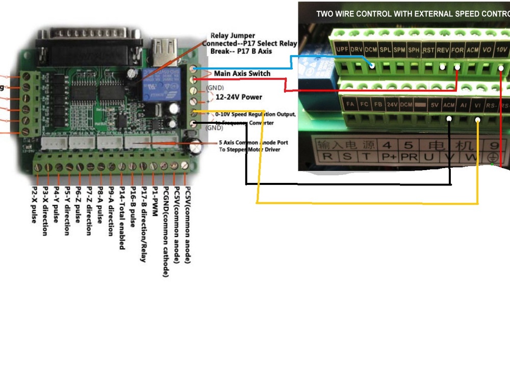

Kdyby někdo věděl jak BOB připojit ten frekvenční měnič, budu rád za jakékoliv info.
Na breakout boardu je výstup PWM 1-10V a pak jsou tam dvě spínané relé. Jedno pro revers.
Zkoušel jsem zapojit dle schématu v manuálu od VFD, ale bohužel se vřeteno netočí, při spuštění jde slyšet pouze rychlé zacvakání relé na desce a v MACHU to pak spadne do "RESET"

Zalezi jak je nastaveny menic
Na zapojeni jsem si nevsimnul niceho uplne zleho.
Nevidim vsak duvod proc ti spadnul mach na reset. To je dost divne. Zvlast kdyz nemas zapojeny signal od menice ze je ready.. coz bych pozdeji doplnil.

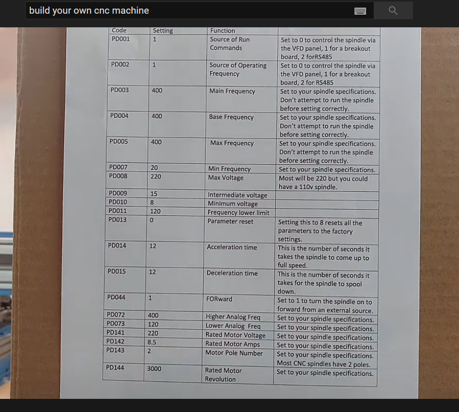

Zde je obrázek nastavení, podle kterého jsem měnič nakonfiguroval:
Jinak na NVUM ovládání vřetena fungovalo.
Alarm od frekvenčního měniče zapojen nemám.

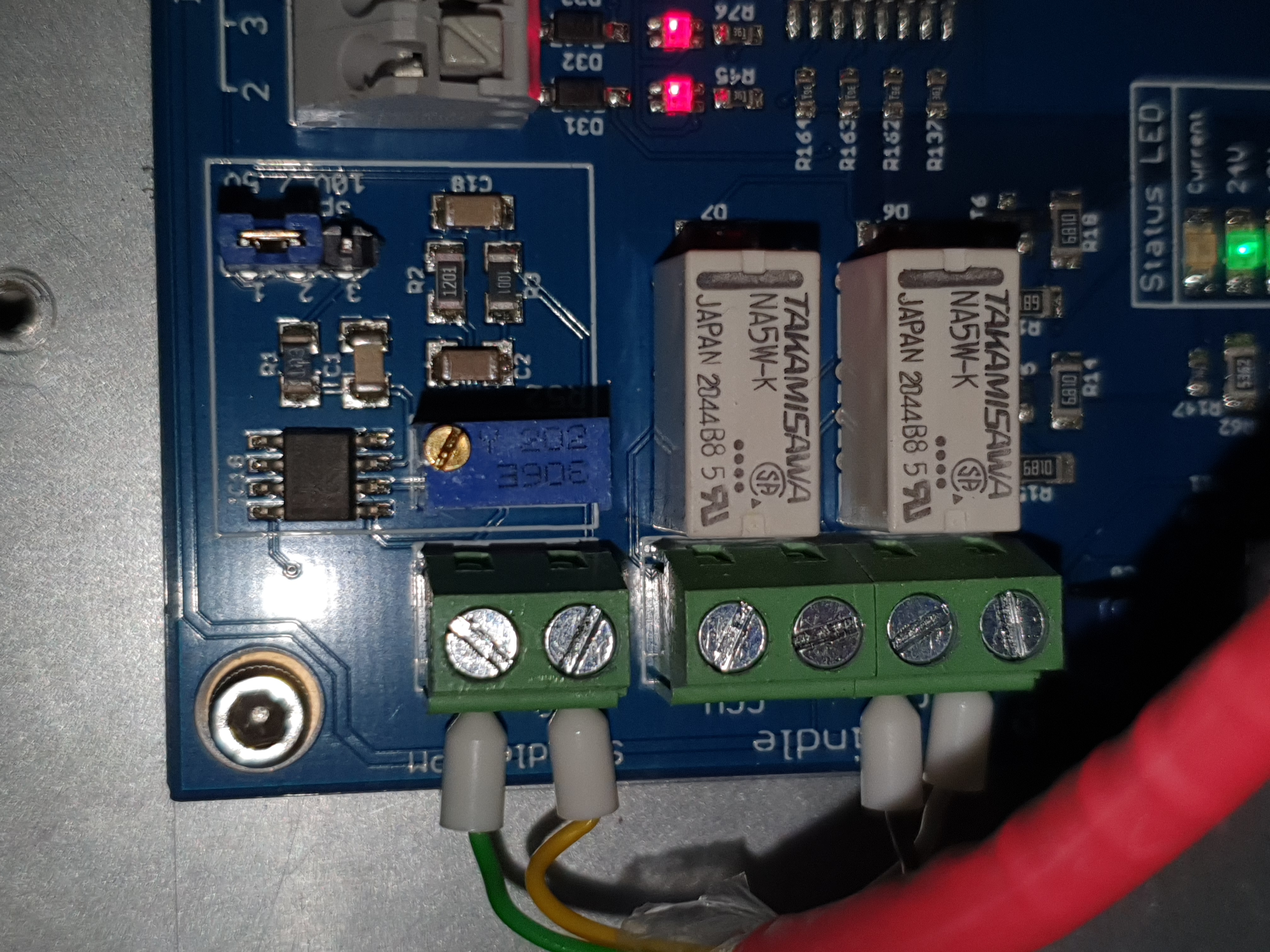

Pokud připojím z frekvenčního měniče ACM (GND) a VI do desky na výstup 1-10V, nastavím v MACH3 otáčky např. 10tis a zapnu, na desce voltmetrem naměřím napětí 4V, což předpokládám, je správně. Relé na desce je taky sepnuto.
Jakmile ale manuálně mezi sebou spojím nepřipojené vodiče FOR s DCM, něco jde do zkratu, proto se deska odpojuje a hází to do RESET.

Tomu relatku by takovy zkrat mel byt jedno a melo by to byt zcela galvanicky oddelene.
Mach by to shodit v kazdem pripade nemelo.
Ten zkrat by tim spojenim vzniknout nemel
Co se stane kdyz ty svorky propojis normalne dratkem?
Dej sem manual k menici nebo jeho oznaceni.

Přesně tak jsem to zkoušel, svorky jsem spojoval drátkem. Byly zapojeny pouze dva vodiče pro řízení regulace 0-10V. A i tak z měniče něco při sepnutí vystupuje právě do těchto kontaktů, vřeteno se nerozbehne a začne vypadávat BOB.
Příspěvky: 23358
23. 3. 2021, 11:49
To je sakra divne. Spis mi prijde ze mas treba blbe vyresene ruseni. Neuzemeny menic. Analogove napeti na desce by mohlo byt neoddelene galvanicky nebo neco v tom smyslu.
Zkus odpojit menic uplne.
Misto ridiciho analog. Napeti dej treba monoclanrk 1.5V a fwd sepni taky dratkem. A vedle mej zapnuty a pripraveny stroj. Co se stane? Zase to spadne?

Chyba bude někde na breakout bordu. Pokud měnič odpojím mimo desku, napojím na napájení 0-10V a sepnu FOR s DCM, vřeteno se začne točit a pomocí zdroje můžu regulovat i otáčky.
BOB se v tomto případě neodpojuje, takže nějaké rušení lze vyloučit.
Příspěvky: 23358
23. 3. 2021, 5:21
tak ten BOB neni galvanicky oddelenej a vyrovnavaji se ti tam nejake potencialy
dokazes zmedit treba co je mezi svorkou BOB a DCM za napeti?

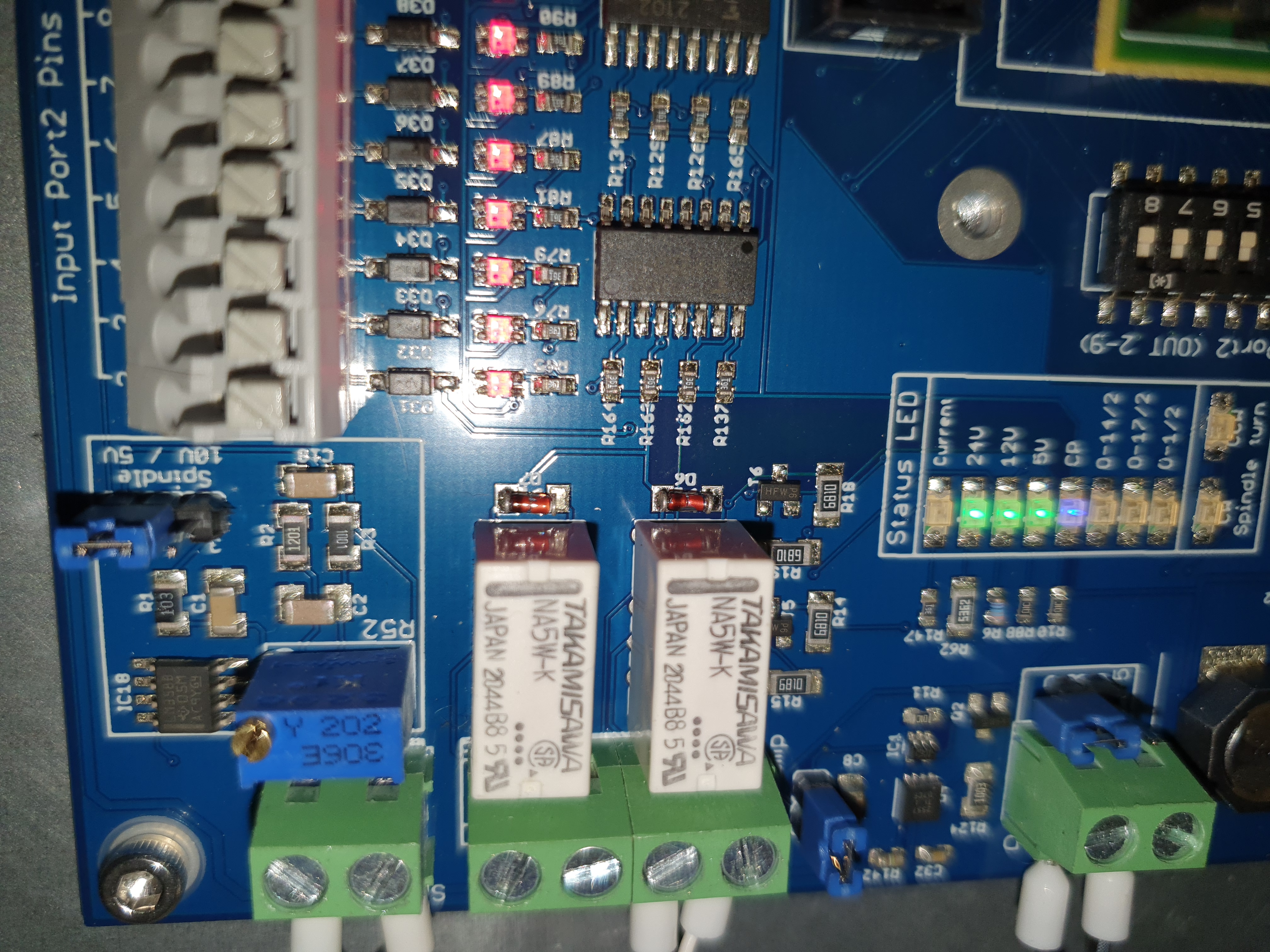

Mezi DCM a deskou (na analogovém výstupu) nic nenaměřím, ale mezi DCM a FOR je napětí 24,4V.
Ještě jsem si všiml, že pokud měnič mám připojený pouze na analogový výstup z desky, tedy ACM a VI, zapnu v MACH3 vřeteno a poté jističem vypnu měnič, MACH spadne také do "RESET" (nějak pozná, že se měnič vypnul)
Dávám zde i obrázek části desky, kde jsou relé a analogový výstup:
Příspěvky: 23358
23. 3. 2021, 6:05
nemyslim si
muj odhad je
mas to galvanicky propojene a jde tam nejaka spicka
pospoj poradne GND menice a GND te desky
ale predtim zjisti jaky je tam potencial
chtel jsem aby jsi zmeril napti v mistech kde to propojujes tim drtkem
tj mezi svorkou BOB a menicem a to na semni svorce toho signalu
na menici je to DCM a na BOB desce je proti tomu svorka
pripadne gnd na analog a na menici ACM
tyhle svorky by meli byt oddelene
jestli mezi nimi uvidis nejake napeti je to rozhodne spatne
