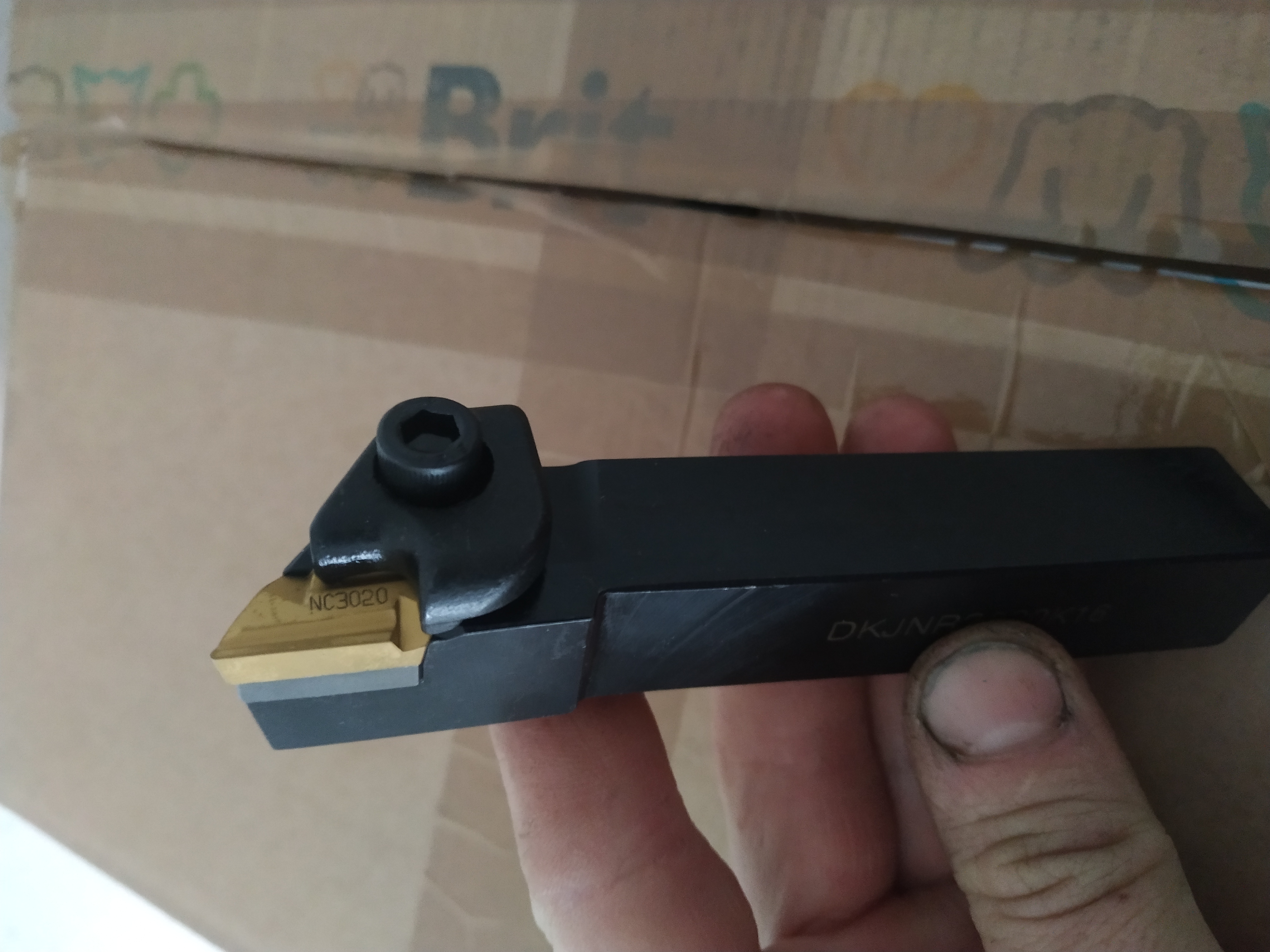

novic píše: 4. 3. 2021, 8:42 Tento nožík vypada zaujímavo na hrubovanie
https://www.kovonastroje.cz/Nastroje-pr ... pravy.html
Nie je zlý, no plátok (KNUX) má iba dve rezné hrany. Podobnú službu ti spraví napr nôž na plátky DNMG, ktorých je v ponuke viacej v prijateľných cenách, a má 4 rezné hrany.

Keď to budeš skúšať, tak je najlepšie použiť nejaký plátkový nôž. Lebo pri ručne brúsenom potom nevieš, či je problém v stroji alebo v zle nabrúsenom noži. Držiaky môžeš kľudne kúpiť aj činske a do nich nejaké plátky z bazoša, výborné na hrubovanie sú napríklad CNMG. Ak máš správne držiaky, tak pri CNMG dokážeš využiť všetkých 8 rezných hrán. Alebo ak sa ti páči ten tvar čo si posielal, tak sú dobré DNMG, ako píše qwer.

Plátky KNUX, majú celkom dobrú geometriu, no iba dve rezné hrany. To je dosť nevýhoda, proti plátkom T a W, ktorí ich má šesť. Naviac staršie ČSN majú inakšie upínanie ako Sandvik (za stredový otvor) tak sú nezamenitelné (aby spoľahlivo držali). No majú o dosť menší rezný odpor oproti plátkom s uhlom chrbta 0°.
