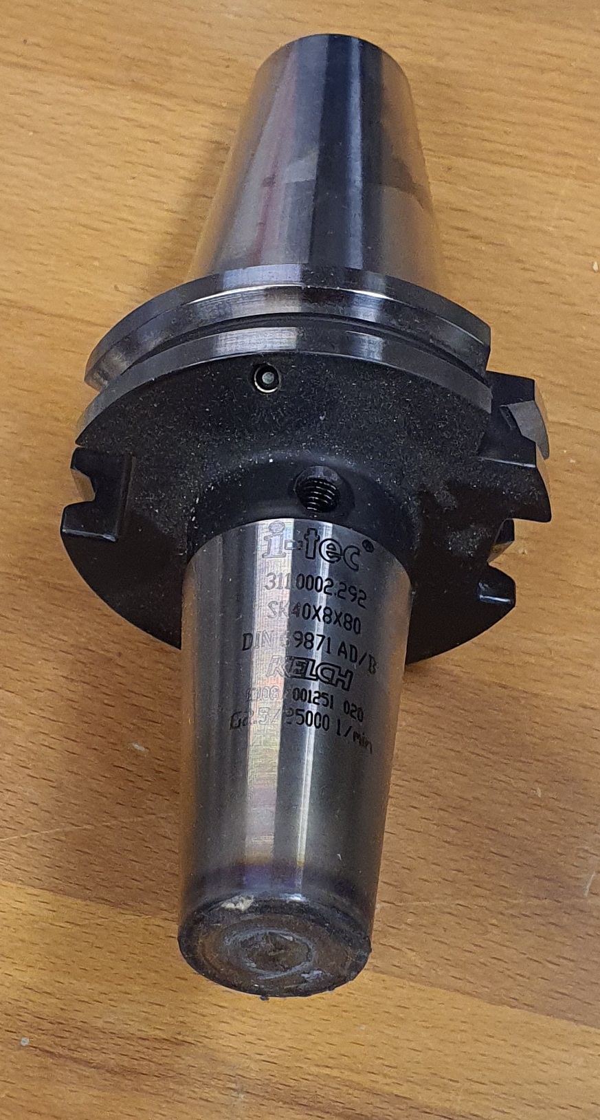

Příspěvky: 8480
3. 4. 2021, 6:27
Jak které. Třeba tenhle je zdarma (bez otázek - hlavně se neptat kdo v něm zalomil nástroj a proč má otavené čelo).
Příspěvky: 8983
3. 4. 2021, 6:55
A kdyz se zlomi freza jde to vyndat?
Zpět na „pro frézku“
