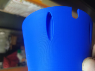

Modros - slušné, to bych nečekal! PETG mám také, zatím neotevřené balení, asi by stálo za to udělat to z něj, až vyladím tvar (a stroj). Dá se to opracovat šmirglem?

Rozumně šmirglem obrousíš ASA jiné jsou docela utrpení.

fmodel píše: 5. 4. 2021, 10:57 Rozumně šmirglem obrousíš ASA jiné jsou docela utrpení.
Petg brousim nahrubo pod vodou...co se da strojne...zbytek rucne...ale vzdy voda...vysledek super

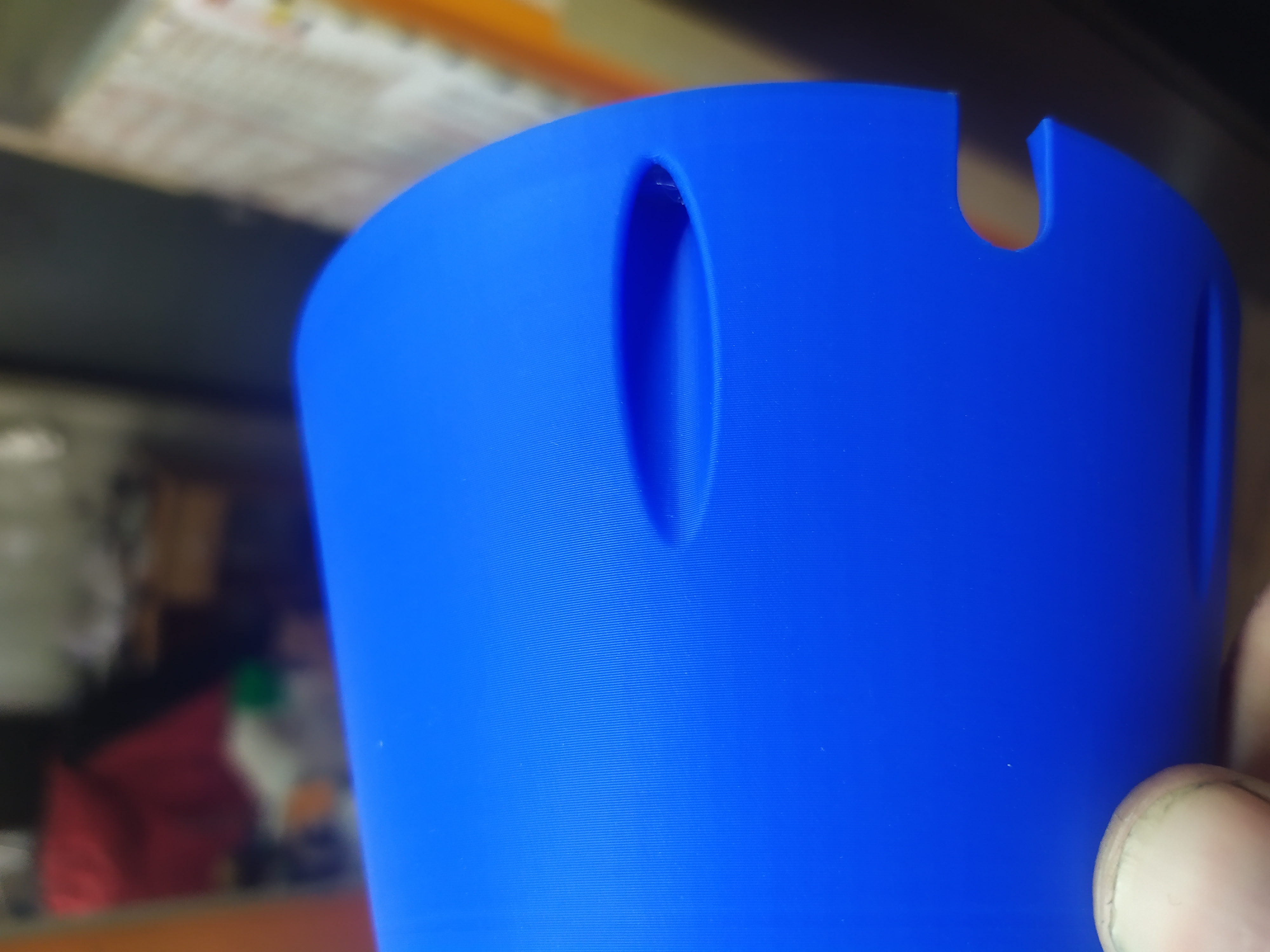

Příspěvky: 23403
5. 4. 2021, 12:56
Vlhke pet-g na 80mm/s
Mohlo by to byt lepsi
Suche pla na 100 vypada lepe

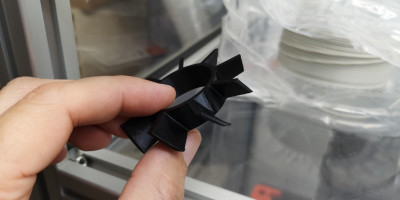

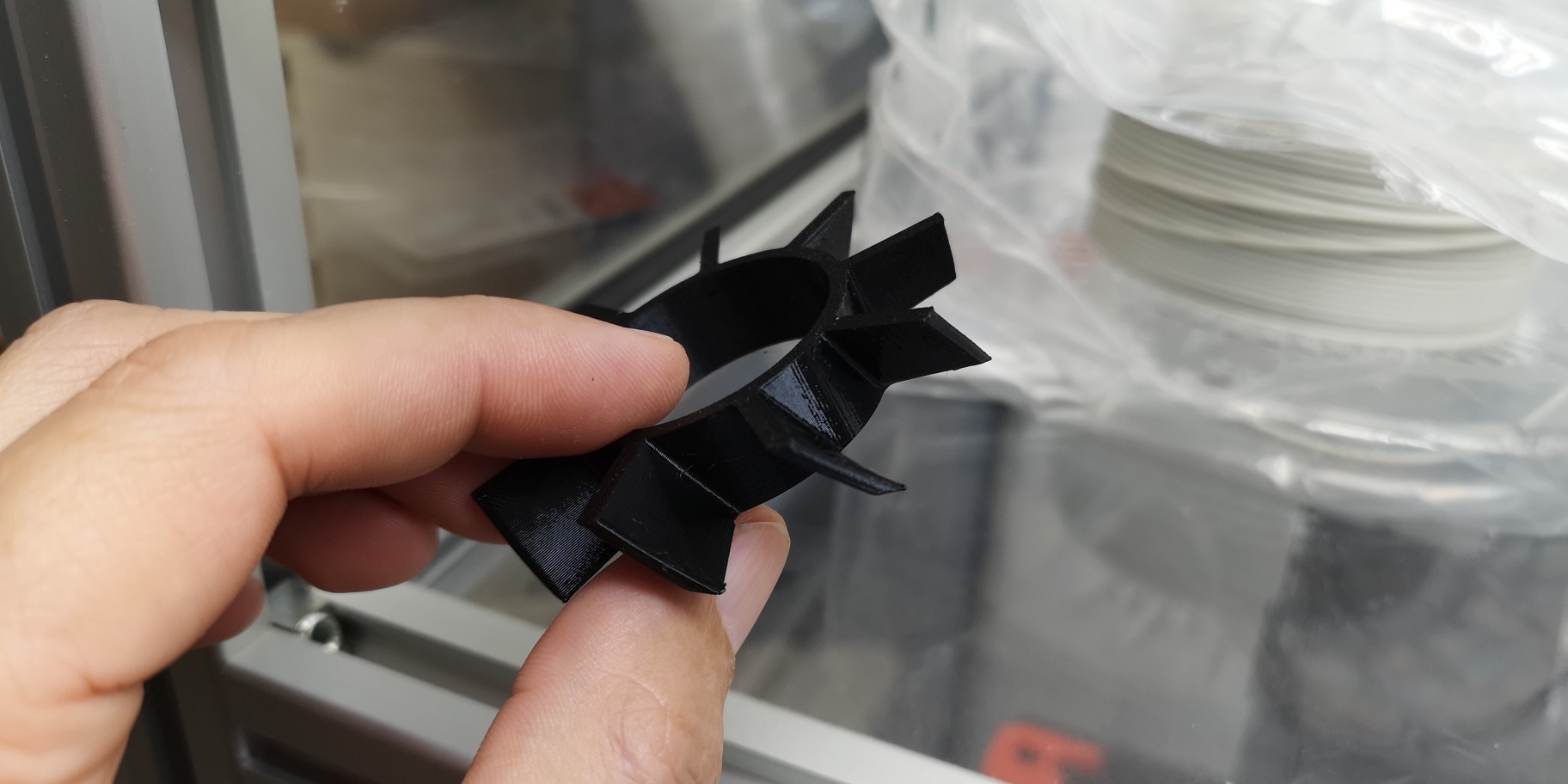

Tak jsem to taky prubnul.
PETG - už je nějakou dobu rozbalené
vrstva 0,2 tryska 0,4, čas 1h, tiskárna MK3
Ten černý mi tahá vlákna víc třeba takové béžové, nebo šedé barvy jsou mnohem vizuálně hezčí.

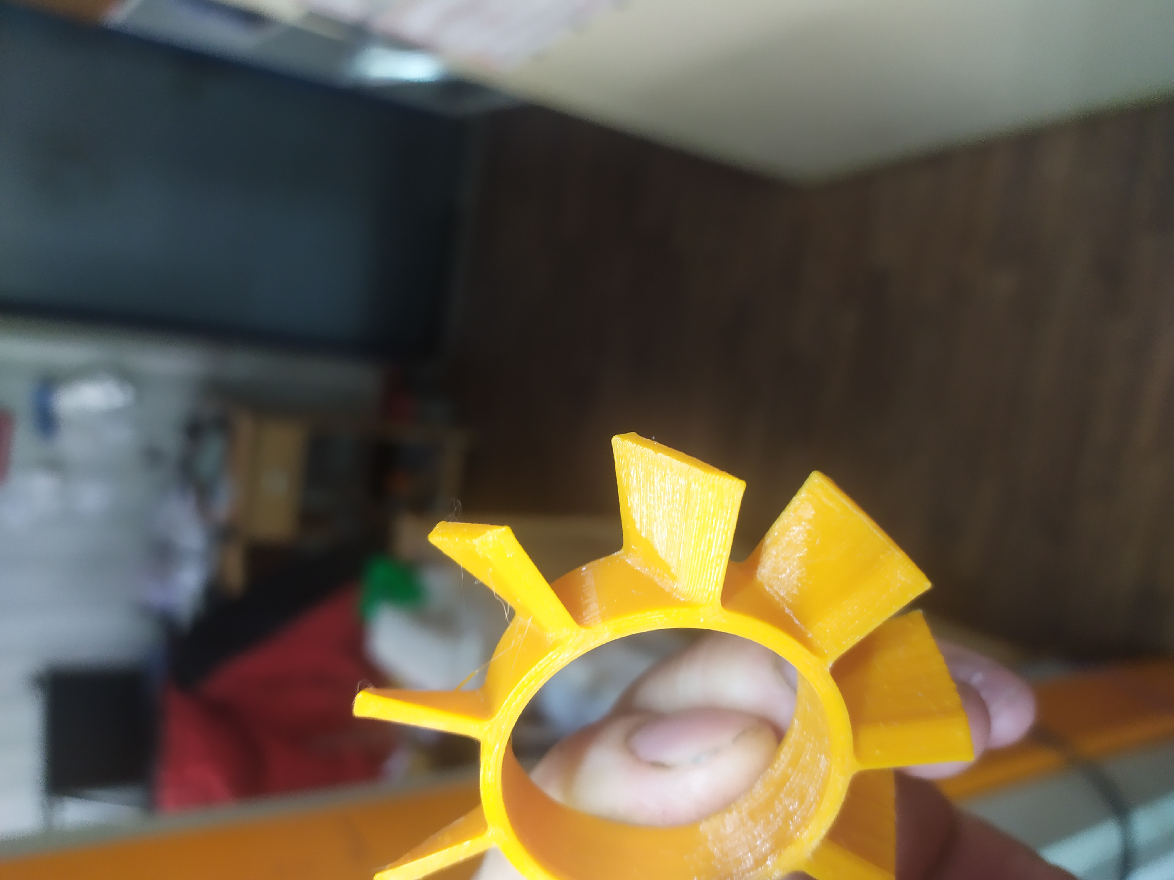

Mimochodem použít na tohle PLA je trochu odvaha.
Je to křehké a praská, proti PETG které se "jen" ohýbá.
