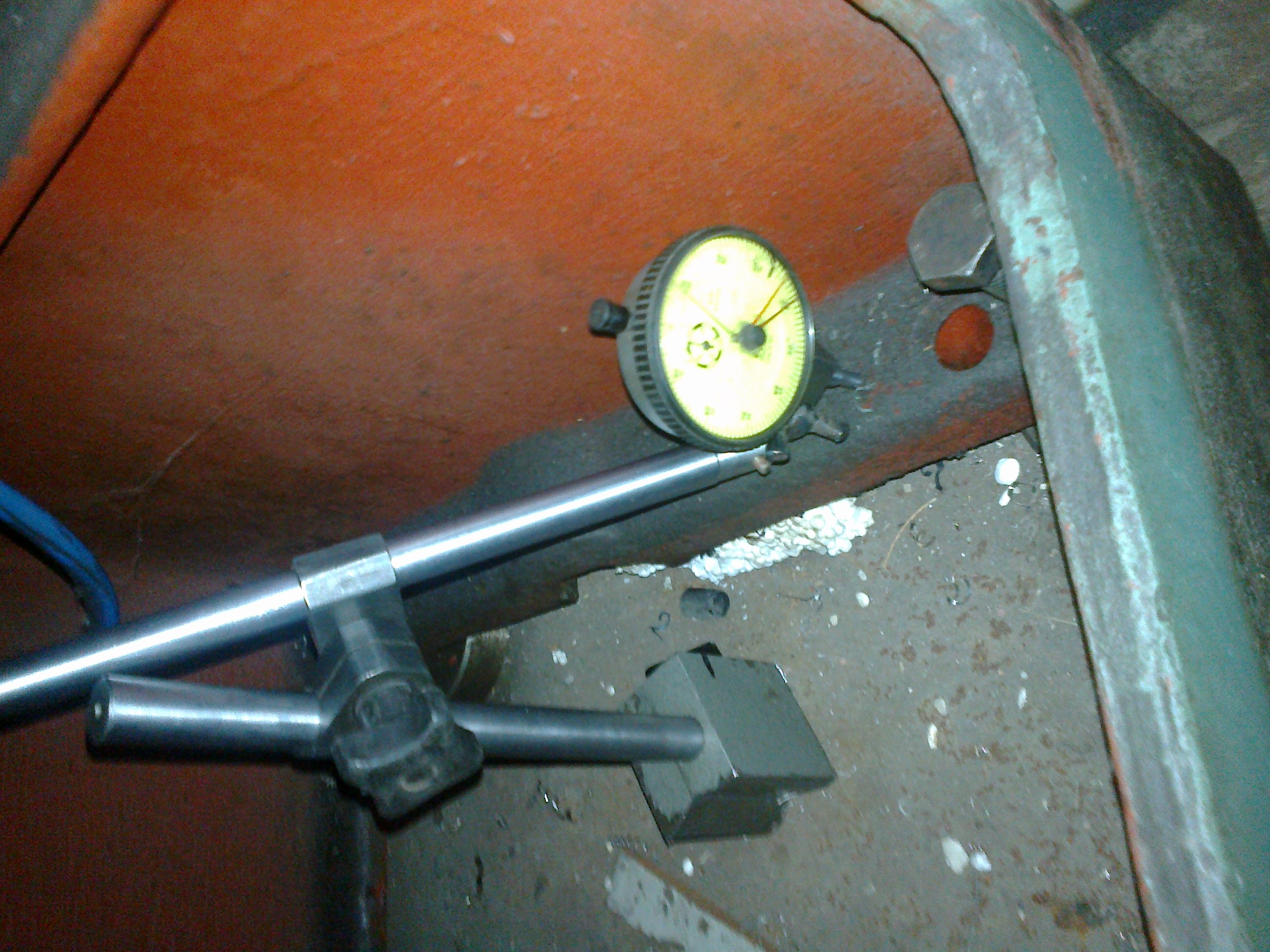

Na dotiahnutie tich poslednych skrutiek po vyvažení sustruhu sa mi osvečila aj hodinka ktora pekne ukaže či sa už mašiina dviha alebo ešte nie lebo tam je to asi hra o stovkach..

peter1 píše: 15. 4. 2021, 6:27 Na dotiahnutie tich poslednych skrutiek po vyvažení sustruhu sa mi osvečila aj hodinka ktora pekne ukaže či sa už mašiina dviha alebo ešte nie lebo tam je to asi hra o stovkach..
tohle je dobrej fígl
díky za něj

Já si na takové měření udělal plotničku asi 100 x 70 x 15 a v ní tři závity pro červy. Dva v rozích u kratší strany a jeden uprostřed protilehlé (kratší) strany. Teprve na tu jsem chytil stojánek.

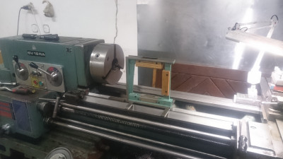

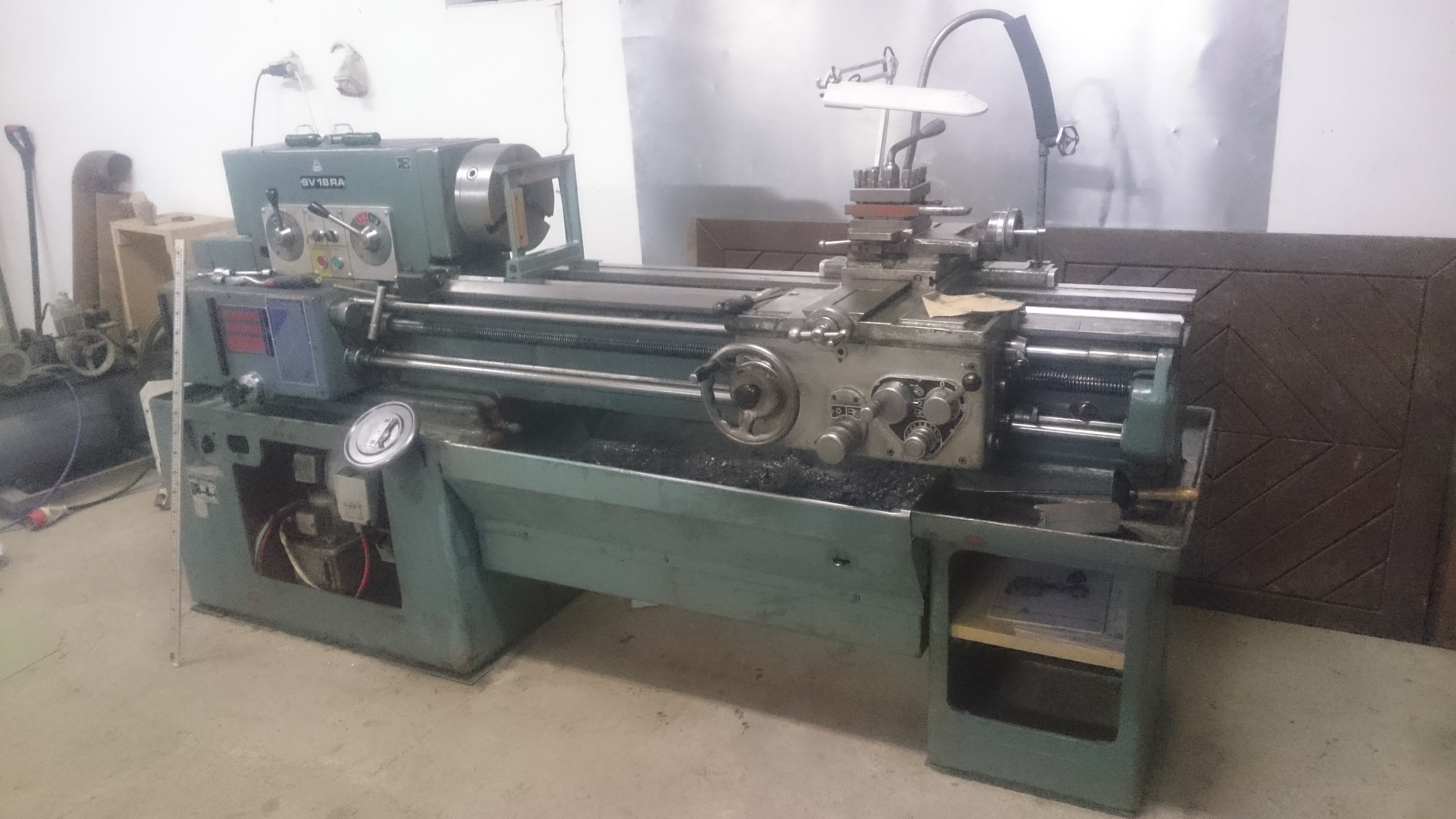

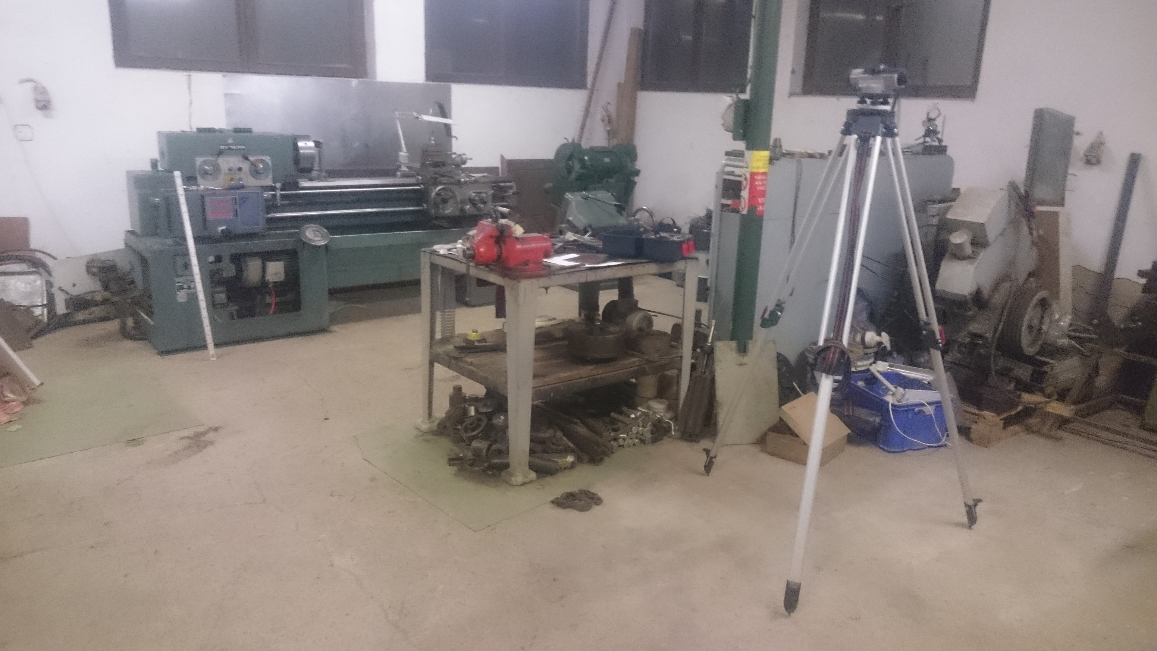

Ahojte sustruh sme centrovali nivelakom na hrubo a potom vodovahu na troch bodoch ale nemozem ho narovnat keď vyrovnam pri sklučovadle skruti sa na konci a tak dookola znamená že je trochu do vrtule s nivelakom sme merali tak do asi 0,3 ho kruti
Musím ho potom dať na chemické kotvy tak by to šlo narovnat a podliat betonom
Vodovahu na suport som radšej nedával nemám lože ako nové dával som na vyfrezovanu plochu alebo na kraj loži a pozdlzne na vrch loži podkladal som aspoň radekom nič presnejsieho nemám

Na tej poslednej fotke meriaš čo? To sa ho snáď nesnažíš vyrovnať v obidvoch osiach?
Inak je vôbec tá vrchná plocha prizmy brúsená? Nebrúsia sa iba styčné plochy?

Celkom nechapem preco nemozes dat vodovahu na support aby si zmeral skrutenie... loze nebudes mat take vydrate pri sklucovadle aby to malo zasadny vplyv...

drobnej zádrhel je v tom, že ta ploška mezi šikminami není funkční plocha
tj. může být klidně třeba o milimetr do klínu nebo do oblouku nebo kamkoli a pořád to bude naprosto v pořádku
sorry, ale možná bys udělal líp, kdybys požádal o pomoc někoho zkušenějšího
honíš setiny a děláš takovýhle zásadní voloviny
sundej z té mašiny nožovou hlavu, na plochu místo ní dej tu vodováhu, najeď suportem někam doprostřed a pak měř
Jsou ty radeka stejně vysoký?
Měřils to?
Máš mikrometr abys to mohl změřit?

Je to tak ako pises, ten vrchol na lozach je len nahrubo ohoblovany (ofrezovany). brusene su len boky, to je vidno na prvy pohlad, a ci su v jednej rovine tiez niesom isty. Proste cele to meranie je nezmysel

Ak má stroj po GO tak aj horná ploška prizm. vedenia je už brúsená.
Čo si sľubujete od podlievania nôh betónom, keď on sa výrazne pri tuhnutí a zrení scvrkáva???

Aha tak ze mam vyvazovat že dám prec nožovu hlavu a tam? To nevadí že keď dám hodinky na suport a prejdem po loži tak mi ukazuje 0,07? ale keď pomeram lože s mikrometrom tak je 0,02 0,03
Mikrometre mám.. meral som radeka utekaju 0,02-3 ale nič presnejsieho nemám
Najradšej by som zavolal nejakého odborníka len tu niet nikto kto sa tomu rozume až na jedného deda asi za ním pôjdem

No neviem na štítku píše GO 1988
Nechcem aby bol len na sruboch je to váha ako vy tu máte sustruhy len na sruboch?
Ale keď sa beton scvrkáva tak môj nápad je na prt :roll:

Příspěvky: 7419
19. 4. 2021, 10:02
HellGrip píše: 19. 4. 2021, 6:03 Čo si sľubujete od podlievania nôh betónom, keď on sa výrazne pri tuhnutí a zrení scvrkáva???
slibuju si od toho rozložení tlaku od tíhy stroje na podstatně větší plochu než je bodový styk s podlahou v případě ponechání jen na šroubech
Myslíš že smrštění vrstvy betonu o tloušťce nějakých 5-10mm při tuhnutí má nějaký podstatný vliv?
Kolik to bude?
Dvě setiny?
Tři?
Příspěvky: 7419
19. 4. 2021, 10:07
pilatdenis7 píše: 19. 4. 2021, 8:49 Mikrometre mám.. meral som radeka utekaju 0,02-3 ale nič presnejsieho nemám
jestliže máš tu vodováhu podloženou dvěma kusy radeka které se liší tloušťkou o 0,03mm a dáš je 100mm od sebe, tak chyba tímto způsobem vnesená do měření je 0,3mm na 1 metru délky
