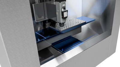

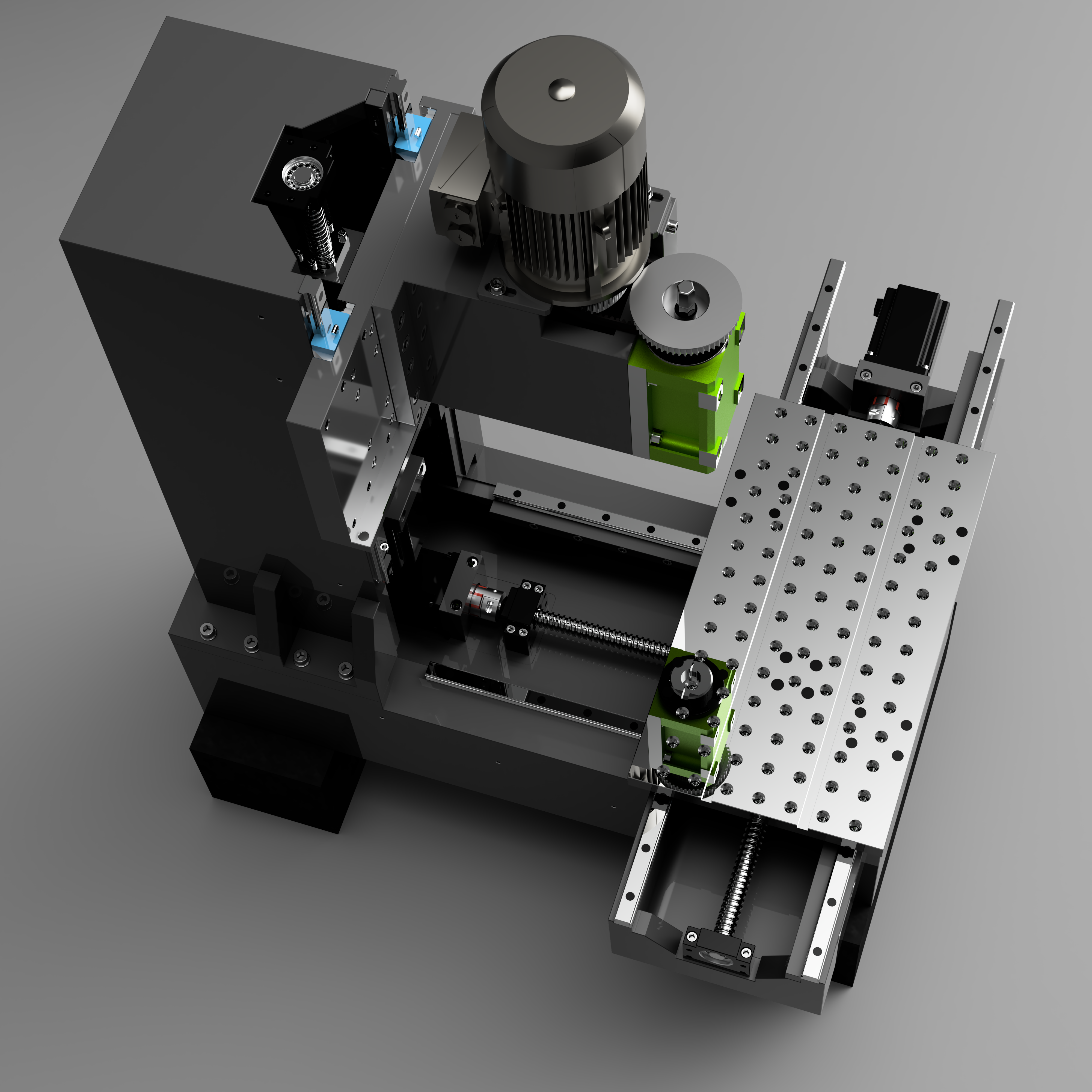

No právě. Minule přiletěl soused, že ho ruší kompresor. Mám ten nízkotlaký bezolejový super tichý. Prostě tady neudělám nic. Barák je děsny. Je to horší než panelák:(
Jinak nějaké zásadní výtky ke konstrukci? Co by jste udělali jinak?
Díky

Praveze konstrukcne to mas velmi podobne ako dospele stroje, len doriesit to krytovanie a nejake atc a mas skoro profi masinu :)

Kiko díky, na krytování je třeba zapracovat. Nechci měchy nabídku na teleskopické kryty jsem odmítnul, protože cena je úplně mimo mé možnosti. To má být mašina do 200tis a tak dávat 40tis za kryty je nesmysl. Něco jsem vymyslel, tak snad to bude fungovat.
Chtěl jsem udělat mašinu, která bude minimálně tak tuhá jako nějaké staré MAHO 600 a bude na "součastné" technologii. Vřeteník je adatpribilní, takže dá se tam namontovat cokoliv. Nejvíce se přikláním k nějakému 11kW elektrovřetenu s ATC velikostí BT40.

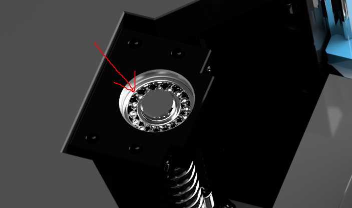

No já bych dal do toho domečku určitě krytované ložisko.
Jinak dobrý, ale Hujere, tohle v tvým věku :roll:

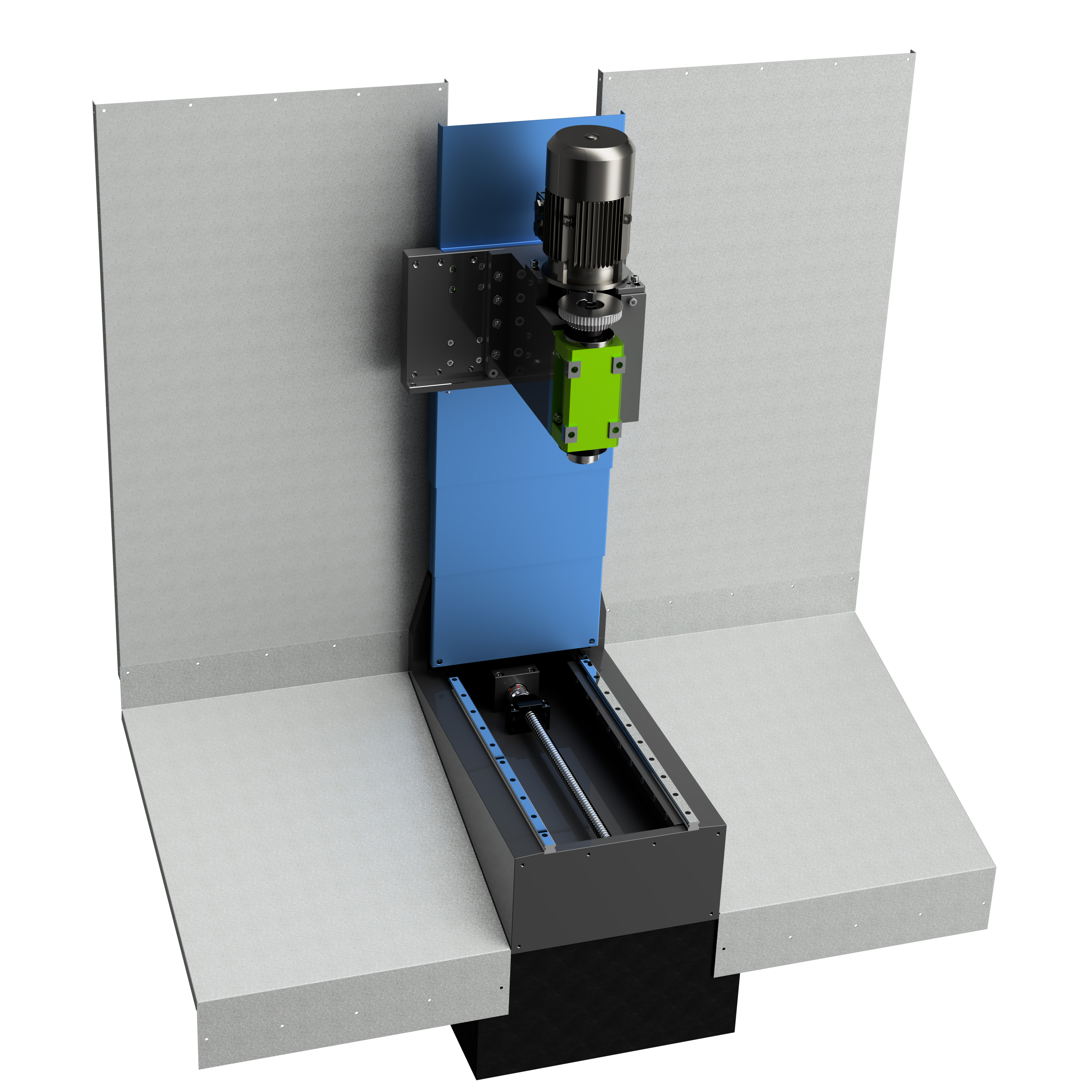

Prozatím mám vyřešeny kryty Y a X a nějakou základní bednu. Něco podobného bude i pro Z-ko. Šnek na třísky dělat nebudu, to se bude vybírat lopatkou, ale zato to nezabere moc místa. A bude dobrý přístup i dílenským jeřábem (žirafou).

Cjuz píše: 14. 4. 2021, 9:48 No já bych dal do toho domečku určitě krytované ložisko.
Originál je krytované. Je to běžný SYK BF/BK25 a originální ložiska jsou NSK a na volném konci je oboustranně krytovné. Model byl z knihovny a tak ho nakreslili. Ale mohu dokreslit, protoře tak to vypadá jak nějaký leštěný ráfek z amerického auta:)

Osa Z vyřešená vlastními teleskopickými kryty. Co tam dát za plech? Pozink nebo snad nerez? Ten by se asi prodrazil co? Nebo tvrdě eloxovaný hliník 5754?
Je třeba dávat na Z-ko stěraky? Ikdyž asi je to jasné, když už budu kupovat pro ostatní plechy...

No na tom z-plechu by sa ti bez stieratiek asi zacal zbierat bordel pod plech... ja to mam riesenie tak ze su plechy na zku pritlacane jeden o druhy, ale aj tak ked spona zaschne tak ma tendenciu sa pod to dostat

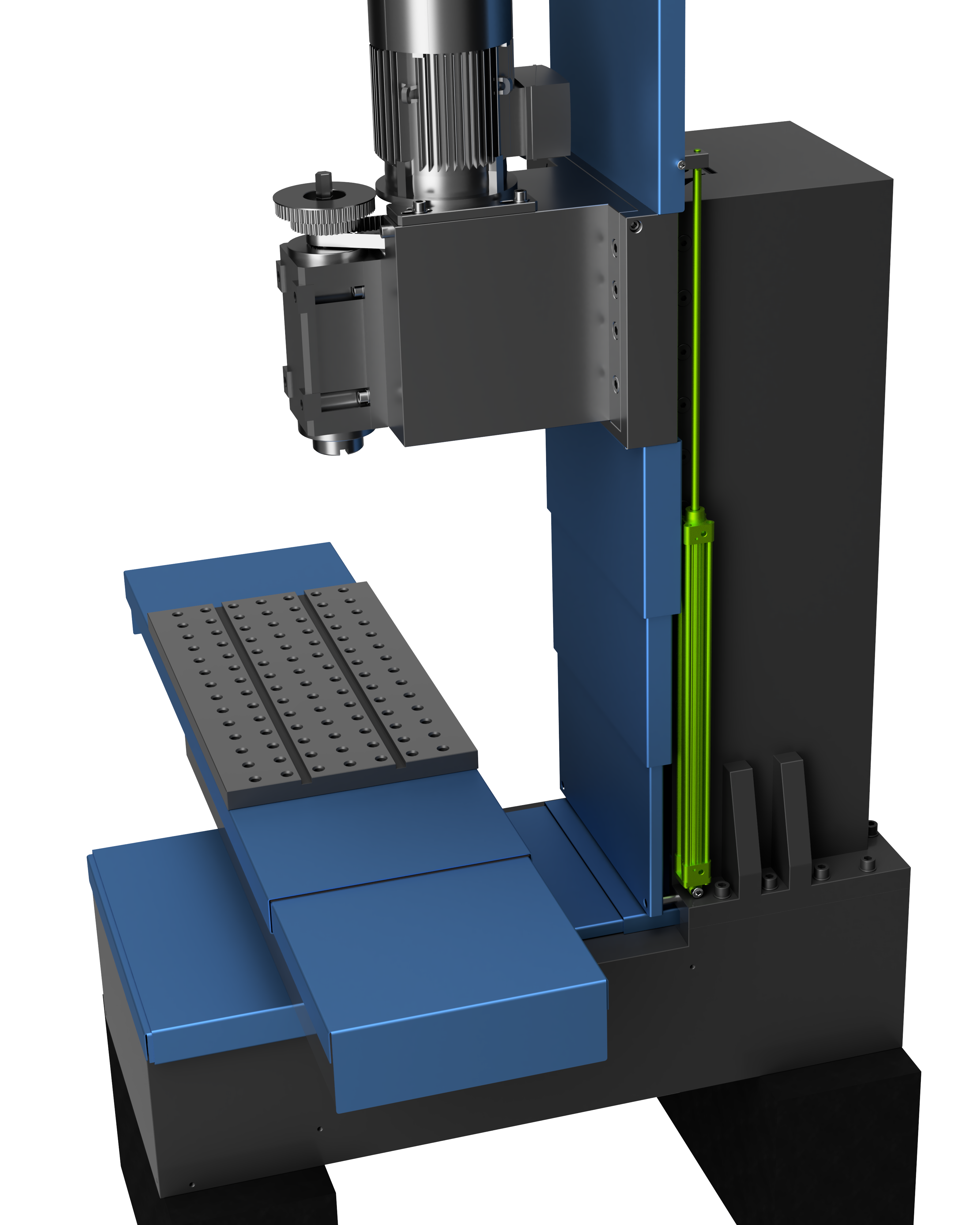

Ty jo, zapomnel jsem na vzduchové válce a tak zase změna... Pět krát jsem předělával ty zasr...né kryty. Rychleji navrhnu celou mašinu, naž podělané krytování :evil:

Kdykoliv jsem někomu tvrdil, že krytování dá víc práce nežli vlastní mechanika - koukal na mne jako na blekotu. Kdo nezkusí neuvěří.
Máš to pěkné - klobouk dolu.

Abych ušetřil na krytování a měl něco lepšího než měchy, tak jsem musel vymyslet plně jiný koncept. Ale úkol byl splněn. Nemusím se naklánět někde hluboko do mašiny abych došáhl na stůl a taky je dostatečně pevné vřeteno. Teď ještě musím upravit "kabinu".
