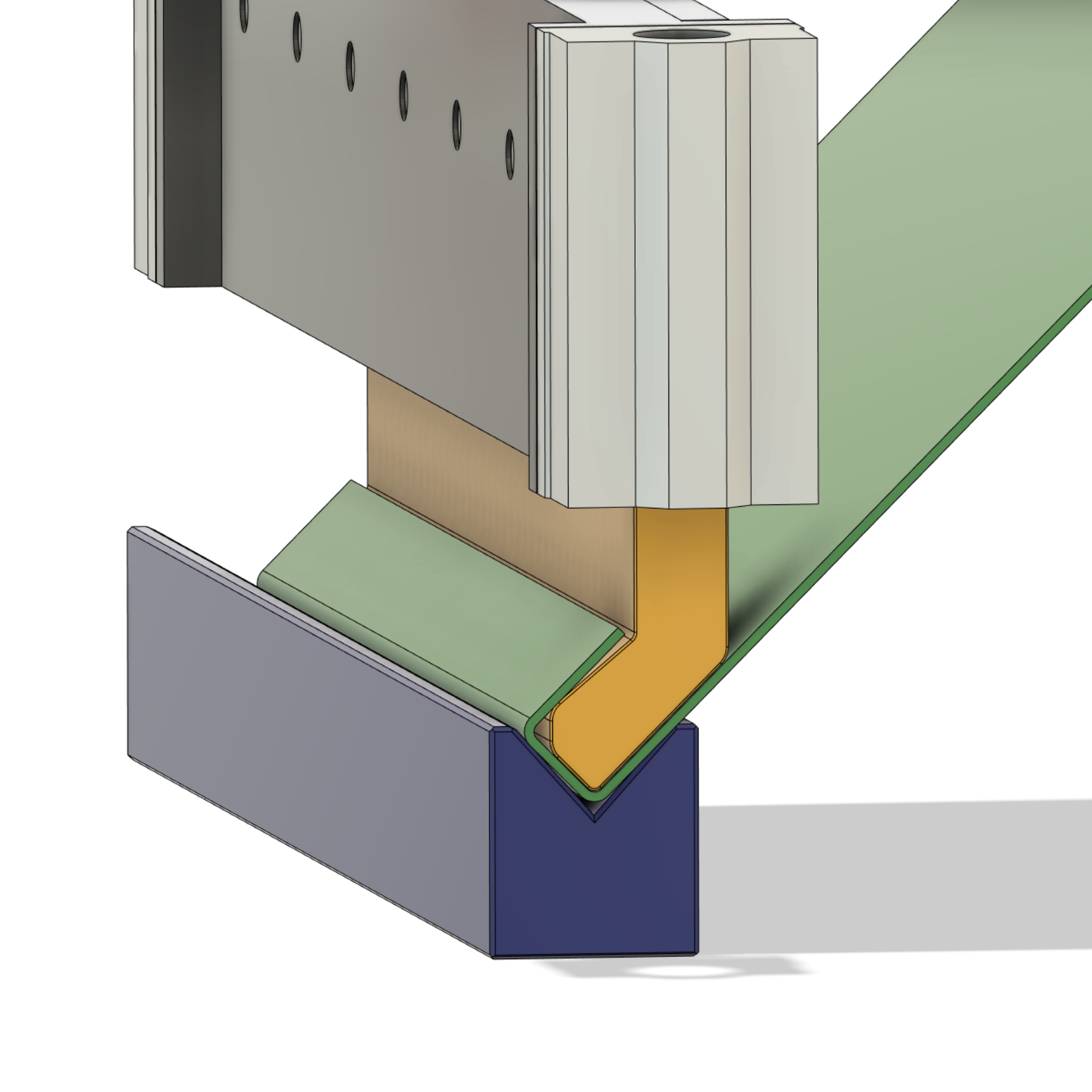

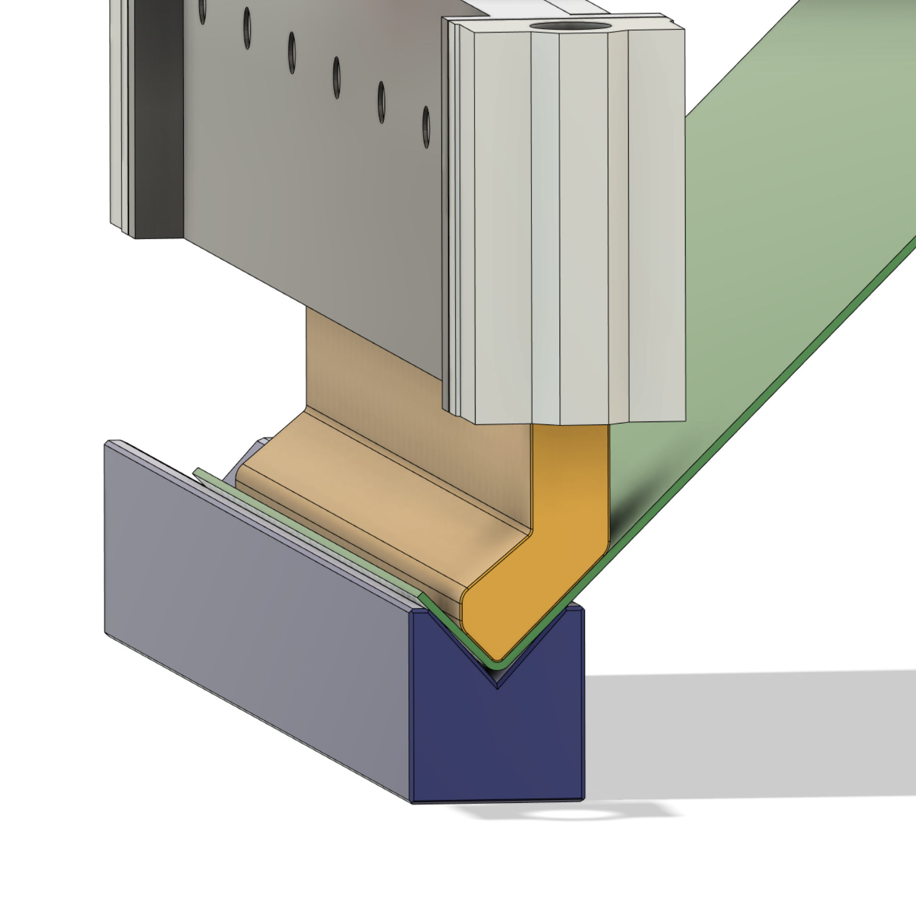

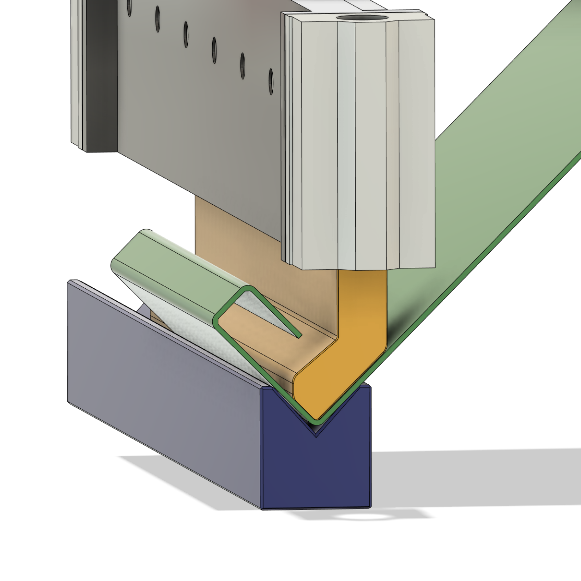

Mistři díky, ale udělám to posvém:) ...tedy tak jak jsem chtěl nejdřív. Když jsem upravil konstrukci, tak to půjde "klasicky"...
1. ohyb

2. ohyb

3. ohyb

Kiko, já potřebuji ohnout výšku 30 a šířku 18mm, pak další ohyb je 60 a finální 25mm, takže potřebuji nůž max 17mm. Na segmentové ohybačce by to nešlo.

To co mas na obrazku poslednom by ohnut islo :)

24. 4. 2021, 5:08
taky myslim ze by s tim nemusel byt problem
otazkou je jen aby na to meli nastroje
jinak je to normalne resitelne
jinak na tyhle ohyby musi byt masina velmi tuha
casto maji i kompenzaci pruhybu pod tou spodni matrici ze ji umi predepnout takze kdyz se pak silou prohne pri dotlacovani tak je to v nule
a to jsou mnohatunove masiny
predpokladam ze i na maly lis se siri do pul metru musi padnou tak tuna materialu minimalne
takze i kdyz pomines tvuj cas nebudes s materialem pod 50 000 za takovyhle jednoucelacek

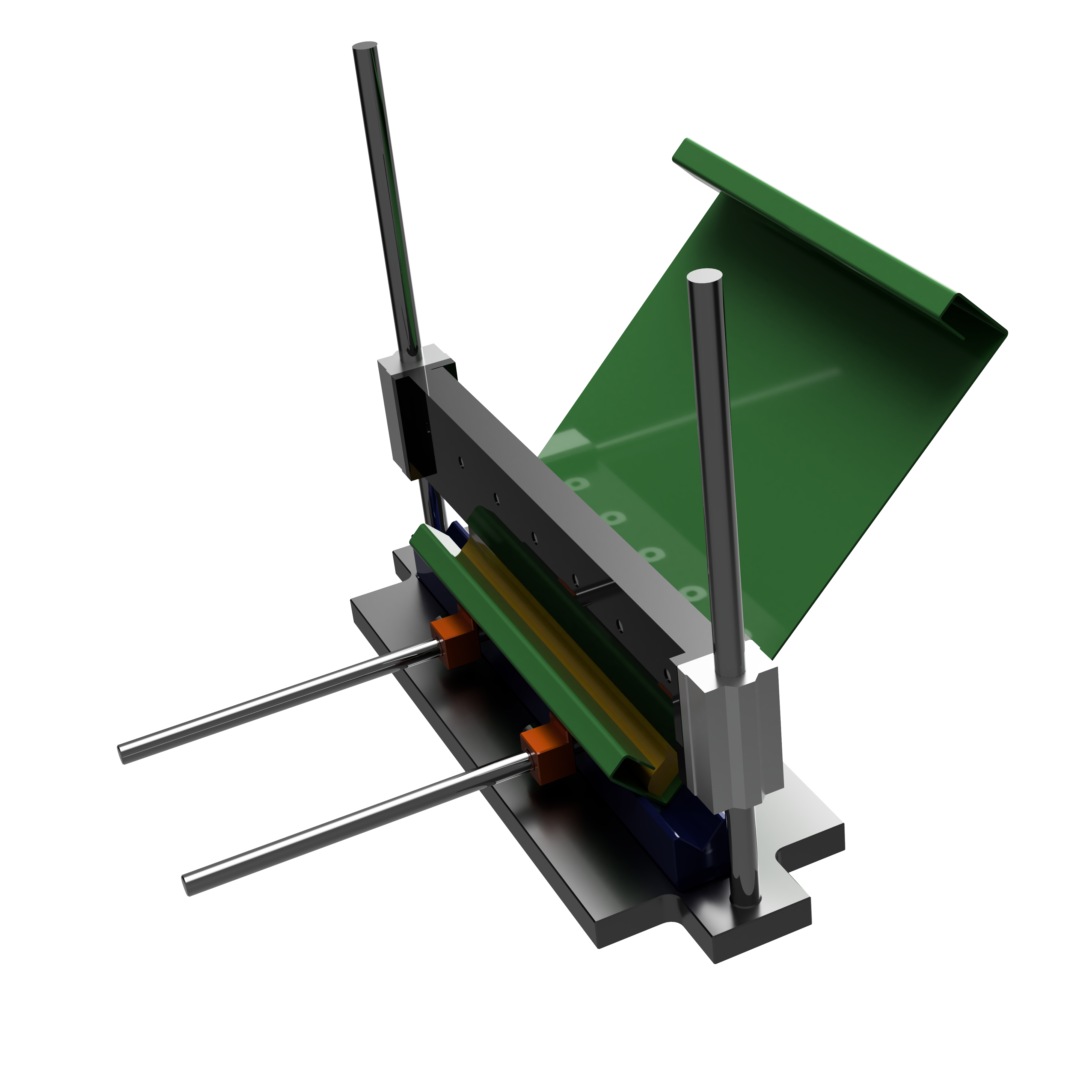

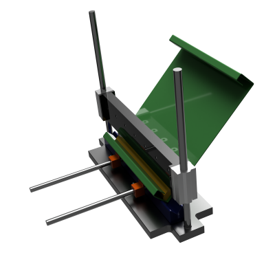

Uvidíme. Já to chci na experimenty, takže nemá smysl to někam táhat. To co potřebuji primárně je vyřešené a ostatní věci na tom taky půjdou. Chci to víceméně na hliníkové plechy, protože to chci dát na elox.
Lis umí 20t, kolik snese konstrukce lisu netuším. Materíál mám a jen koupím dvě tyčky 20mm s ložisky.
Prostě uvidíme.
Chtěl jsem takovu malou ohýbačku (https://www.youtube.com/watch?v=tN-iIWqWRmY), ale na ní bez extra přípravků bych to taky neudělal. To je lepší ten ohraňovák. Nože si udělám raz dva a jinak je to jen pár desek a ložiskové domky. Jo, ještě pružiny. Alespoň si procvičím TPC do 50mm hloubky:)
