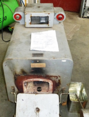

tak druhý pokus vyšel výrazně líp
dal jsem to do pece asi na půl hodiny při údaji na displeji 670, tj výrazně míň než poprvé (810)
když jsem to vyndaval, displeje byly zhaslý, asi to umřelo, zatím jsem nebádal dál

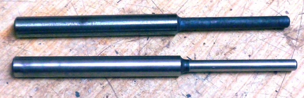

po kalení cca 63 HRc, to odpovídá materiálovému listu
trny jsem dal do trouby na asi dvě hodiny na 250°C
vyndal, obrousil, šlo to perfektně brousit, přerazit ani ohnout to přiměřeným násilím nejde

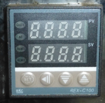

první pokus nevyšel zjevně kvůli přehřátí, kalení z příliš vysoké teploty a dlouhé výdrži na teplotě jak psal Jerguš
blbě to ukazovalo teplotu, odhaduju tak o 100-200 (300??)° míň
další chyba nechat to v peci tak dlouho
Může být chyba měření způsobena nastavením nevhodného typu termočlánku v parametrech termostatu?
Existuje taková dvojice termočlánků, že by to při jejich záměně v parametrech způsobilo chybu měření těch +200°C ?

Trošku se porejpu v tom prvním kalení:bylo to tam dlouho,to je jasný.Ohřívání od nuly je dobré,ale řekl bych,že strop délky ohřívání je tak hodina.Jak jsi měřil tu tvrdost? ad kalibrace teploměru- mám tu Pyromet,je docela přesnej.Klidně Ti ho půjčím,ale musel by jses proň stavit osobně,posílat ho v žádném případku nebudu.
tvrdoměrem Rockwell, mám takového stařešinu, podle fotek na webu je to typ RR4
ten první pokus šel měřit blbě, bylo to po osmirkování okují strašně hrbatý, ohnilý, ale bylo to měkký
i pilník na tom nechal stopu
neochotně, ale nechal

aby nedošlo k nedorozumění
pec jsem koupil od Roba
bylo to za hodně lacinej peníz, upozorňoval mě na nutnost kalibrace
nestěžuju si !!!
komplet hotové po popuštění v troubě 2 hod/250 °C to má 58 HRc
