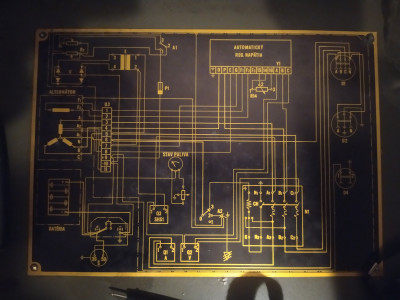

Příspěvky: 23437
Příspěvek 25. 5. 2021, 10:15
on ten regulator je tam trosku vic prorostlej
viz schema
nevim zda je to kompatibilni
vypada to ze to je napajene z nejake odbocky

b3nd3r
Příspěvky: 493
Bydliště: Teplice
Příspěvek 25. 5. 2021, 11:49
Podle toho navodu od Jovy, by regulator mel udrzet napeti +/-5%, takze stabilita by mela byt lepsi jak v siti. Jestli to ma pri zatizeni tak velky vykyv, asi uz nejake soucastky nebudou mit spravne hodnoty. V navodu je i schema zapojeni regulatoru a nejake elektrolity tam vidim, takze to bude asi chtit cele promerit
Příspěvky: 23437
Příspěvek 25. 5. 2021, 11:57
Presne to si myslim
Navic kdyz je to zatizene nesymetricky tak to ten regulator uplne dotahnout nemuze
miro1626
Příspěvky: 217
Registrován: 14. 7. 2010, 6:45
Bydliště: Český Brod
Příspěvek 27. 5. 2021, 9:47
Zdar,
centrálu jsem zatím nerozběhl, nechtěla zaboha chytit, byl ucpaný výtok z nádrže, směsí rezavého prachu s nějakým šlemem, po odpojení ruční palivové pumpy benzín vůbec nepřitékal. Benzín v nádrži pravěký, barva tmavě žlutá do oranžova a bordel ze rzi na stěnách a dně nádrže.
Rez z nádrže plánuji vyčistit kyselinou citronovou s nějakým kovovým abrazivem - podložky atd.,
a následně pasivovat bezoplachovým odrezovačem, nechat pořádně vyschnout a doplnit MIX benzín s olejem. Mělo by to stačit, když to vydrželo do tohoto stavu 50 let, po vyčištění a pasivování to musí pár let vydržet. Ostaní náplně jsou OK a palivový systém byl kupodivu čistý.
Nalévací filtr v hrdle nádrže byl silně pokrytý měděnkou a zalepený tak, že benzín prakticky neprotékal. Vyčistěno v horkém roztoku octu se solí. bez odmaštění, cca hodinu ponořeno v roztoku, po opláchnutí a usušení stříknuto WD pro zamezení oxidace a vypadá jako nový.
Co se týče dnešních Bio benzínů, na fórech doporučují u sezonního nářadí a strojů pro uskladnění přes zimu použít "lepší" benzín s menším podílem Bio složky a doplnit aditivum pro zabránění usazovaní bio složky, např. VIF Super Benzin Aditiv.
Do pily přidávám do benzínu syntetický olej M2T. Vzhledem k celkovému množství náplní M2T, uvažuji vyměnit všechny náplně za syntetický M2T. Rozdíl ceny oproti klasice je zanedbatelný, a dušička bude mít klid.
V rámci bádání jsem otevřel rozvaděč, kupodivu sucho, pouze jeden držák svorkovnice vlevo svisle s trochou koroze, funkce zatím neoveřena.
Centrála je až na oprýskanou barvu části generátoru na straně k výfuku, a jeden rezavý uhelník držící elektro rozvaděč v dobrém stavu. Všechny šrouby šly bez problému povolit.
Až na tu uvnitř rezavou nádrž, ale to se dalo čekat.
Podělte se o své postřehy ze zprovoznění centrály, k regulátoru případně k palivu.
