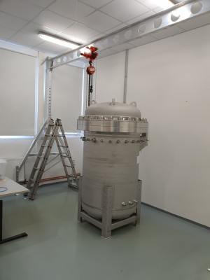

prochaska píše: 9. 6. 2021, 12:54 Ještě se zeptám - je to normální, že jednotunový řetězový kladkostroj s elektrickým pojezdem stojí sedmdesát tisíc bez daně?
Bylo to tam nějak rozpočítáno? Podle tohoto může stát jen tuna ocelových profilů kolem čtyřiceti tisíc bez DPH..
Příspěvky: 8480
9. 6. 2021, 2:38
Ne, to byla cena hotového výrobku. Ono to asi nebude úplně jednoduché, prokousat se přes všechny certifikace když je to jeřáb a věřím, že ta cena odpovídala kvalitě i složitosti, spíš koukám jak by někdo s jiným úhlem pohledu řešil takovouhle věc :-) Z té nádoby se musí sundat víko, má 600 kg, a dát někam stranou. Pak dám dovnitř zkoušený přístroj a víko zase přiklopím. Musí se spouštět pomalu a nasadit přesně na čepy. Ten ruční kladkostroj který tam je vyfocený je úplně nepoužitelný.

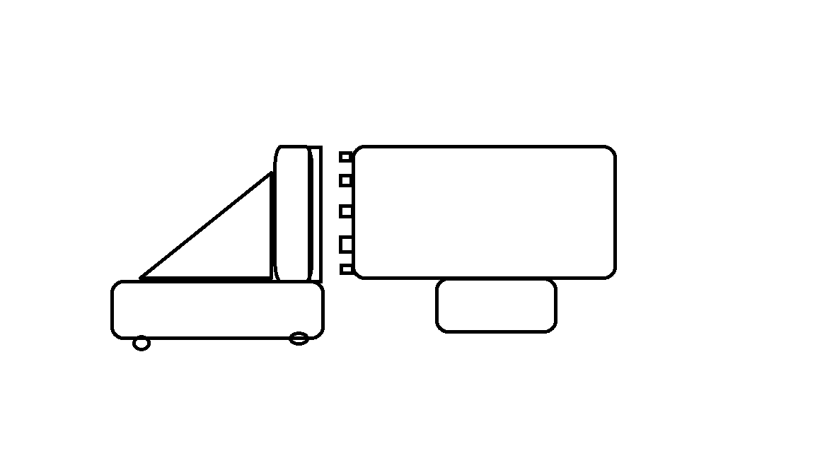

kdyby to nemuselo stát položil bych to, udělal bych pod to dráhu ktera by držela víko a akorát bych s nim odjel do boku...vložil potapěče a zajel víkem zpět a sešrouboval nebo jak to je dělané

a co to řešit jak u frézek? otočné rameno přímo na nádobě a zvedat to pravolevým šroubem respektive maticí, nebo napínákem
jen pro ilustraci co jsem myslel
https://www.pavlinek.cz/zelezarstvi/napinaky/
nádobu případně kotvit, či přišroubovat na větší základnu.

Modros píše: 9. 6. 2021, 2:52 kdyby to nemuselo stát položil bych to, udělal bych pod to dráhu ktera by držela víko a akorát bych s nim odjel do boku
Takhle se to dělává, zrovna největší tlaková komora na světě (továrna na ponorky Saab) je takhle dělaná. Ale já v tom potřebuju mít vodu a do ní spustit zkoušený dýchací přístroj, takže poloha na ležato by zase komplikovala jiné věci (pořád tam čerpat a vypouštět vodu, ono se s tím manipuluje třeba 10x za den a to už je pak otravné).

kenybz píše: 9. 6. 2021, 3:25 a co to řešit jak u frézek? otočné rameno přímo na nádobě a zvedat to pravolevým šroubem respektive maticí, nebo napínákem
Existuje taky fungující řešení kde se to zvedá hydraulicky, ale to už bude levnější dotáhnout do konce tohle :-)
