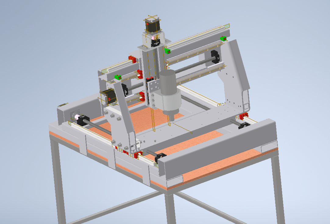

Tak projekt pokračuje, akorát jsem měl brigádu takže nebylo tolik času něco dělat a navíc jsem musel pár věcí studovat, protože jsem provedl pár změn, které jste doporučili.
Ještě k tomu proč jsem nešel cestou zakoupení sestaveného cnc od číňana - měl jsem už nějaké díly k dispozici, elektroniku, motory, nějaké profily, takže jsem si myslel že to prostě zvĺádnu takto a že mě bude bavit si to postavit. + že si to nakreslím na pc, budu řešit konstrukci atd. abych se něco naučil. Samozřejmě jsem se toho naučil hodně už teď, to jsem nečekal, provedl pro mě drahé chyby a už vím, proč jste doporučovali koupit si to postavené
. Bohužel pozdě, protože většina dílů jsou/budou v nejbližší době připravené, takže teď už toto nemá cenu řešit.
Přikládám foto jak upravený design vypadá, musel jsem pár věcí upravovat s pochodem, jak přicházely součástky a jak jsem postupně se dozvídal nové věci. Největší zásah mělo vřeteno. Na doporučení jej vyměním za 1,5kw z číny. Háže 0,02mm na upínači, kleštiny jsou shity (ER16) , takže jsou objednány jiné. Osa Y jsem tedy musel upravit a napadlo mě přidání 3. kolejnice ( mám 2x navíc protože jsem objednával kuličkové šrouby na spodní osu v setu s vedením). Nenapadá mě důvod proč by to takto nemohlo být, někde jsem to myslím i viděl na YT. Ty hliníky by tuto zátěž určitě neunesly. Plocháč na kterém je vřeteno je z ocele, obrobené na školním cnc, takže prostě celá ta osa Z váží cca 10-15kg.
Stolek jsem již posvařoval, z důvodu nedokonalé rovinnosti ( 1-2 mm letí ) to nejspíše spravím přidáním ( a podložením do nějaké roviny) desky a na ní celá konstrukce přidělaná na jeklech.

Kdyby to bylo moje, tak bych to udělal takhle:
- Pro vřeteno by mi stačilo 4x1mm2. Ale 4x, ty tam máš jeden z těch kabelů jen 3x. Já na normy obecně dost kašlu, ale zrovna to PE je důležité.
- Stínění na napájení vřetene ano. Na dvojité stínění se patří vykašlat. Původně jsem tam měl napsáno "vysrat", ale pak jsem si naštěstí uvědomil, že je to slušný server a tak jsem to opravil.
- Na stínění přívodů ke krokáčům bych se v klidu vykašlal.
- Stínit vstupy od čidel asi jo, i když ani to není zas tak kritické. Když jsou slušně udělané vstupy v elektronice, tak to ani není třeba. Ale nezaškodí.
- Když stíněné kabely, které se hýbou v kabelových řetězech, tak s opletením a ne s fólií. U statických je to samozřejmě fuk.
Díky za odpověď.
Stínění s hliníkovou fólií pro pohyblivý kabel je asi určitě špatný nápad - díky za dobrý tip.
Ten vodič k vřetenu, zapomněl jsem se o tom zmínit, 3x jsem tam nedával původně, ale když jsem vřeteno zkoumal, tak jsem zjistil že konektor pro ( u mně ) PEN tam je jen na okrasu. Není ukostřen. Když jsem napsal číňanovi, co to má znamenat, odpálkoval mě s tím, že to mám přišroubovat na šroubek od konektoru co je na vřeteni. Když jsem googlil jestli to tak je normální, tak nejspíše je, prý to číňan nemá jako povinnost.
S tím jsem ale začal přemýšlet jak to spravit,
1. rozdělat motor a někam tam tu kostru dát (-toto se mi nechce dělat, nevím co můžu zkazit, popř. zadělat si na problému)
2. dát tam jeden pěkný zeleno/žlutý drát přes celý rozvod kabelů až na ten šroubek jak doporučuje číňan
3.z VFD prostě zapojit tu kostru někam na stůl CNC a zajistit aby vřeteno bylo vodivě spojené s tímto místem bez malého odporu - toto je pro mě asi nejlepší volba, ale klidně mě vyveďte z omylu...

Myslel jsi asi (doufám) PE a nikoli PEN.
Podle normy nebude asi žádné z popsaných řešení, teda kromě nějakého překonstruování.
Já na normy obecně dost kašlu. Na ně jsou tady na fóru jiní borci.
Ale zrovna na dobře přivedené PE opravdu vždy důsledně dbám. A pokud je to jen trochu možné, tak taky na použití proudového chrániče (fíčka).
Je to podle mě život/zdraví zachraňující věc, která poskytuje za málo peněz hodně muziky.
Takže to udělej jak chceš, ale to uzemnění vřetene udělej tak, aby bylo spolehlivé. Jestli je tam někde na futrálu motoru nějaký trochu seriózní šroubek, tak bych na něho chytnul ten 4. vodič z kabelu (nevím, co jsi myslel tím "zeleno/žlutý drát přes celý rozvod kabelů").
Ale uzemnění celé konstrukce samozřejmě udělat taky.
