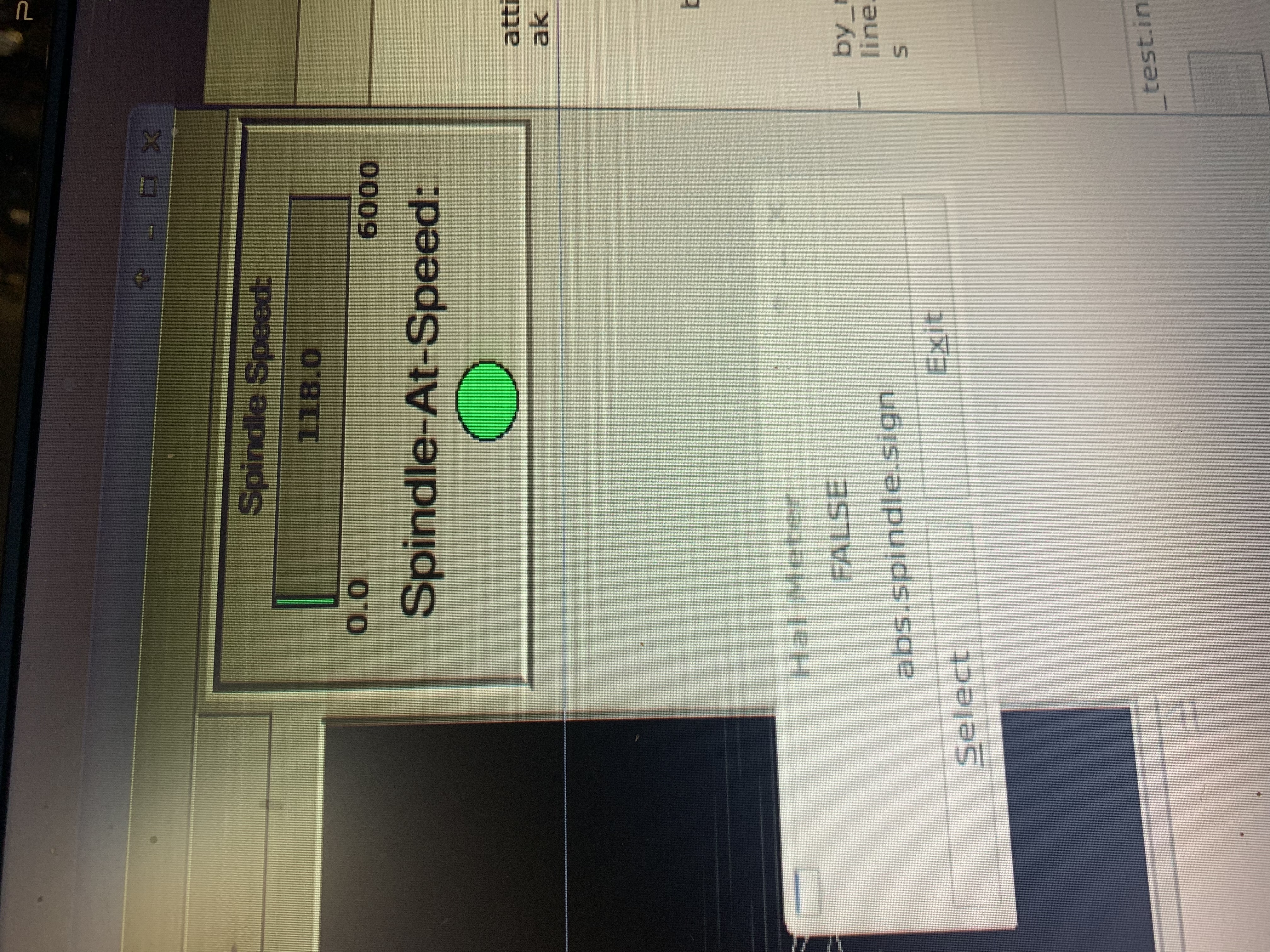

Asi to čeká na signál z enkoderu od vřetena. A to jse mysle, že už to mám dobře :(
V halu mám zakomentované některé řádky, které jsem musel vypnout. jinak se program nespustil.
Ale asi by tam měli být.
Asi v té enkoderové části bude něco blbě, protože když zapnu HAL METER tak
abs.spindle.sign mění hodnotu TRUE FALSE i několikrát za vteřinu
A zrovna tak bliká ukazatel rychlosti a neukazuje spravně otáčky. I při 2000 ukazuje sotva 200
a lita nahoru dolu

Tak hlásím další úspěch
Vřeteno se točí správným směrem
Otáčky to počítá taky dobře.
Dokonce to i závituje.
Jenom jsem nepochopil proč v souboru Ini
musím nastavit počet kroku enkoderu 4096
Když mám enkoder 1024.
Když jsem to takhle nastavil tak stoupání závitu vypadalo dobře.
Rampa zatím nejde poněvadž jsem to trochu smazal
, ale jak bude trochu času budu bádat dál.
A teď co bylo špatně :
Když jsem zapojoval enkodér do Meda karty, tak jsem u B signálu prohodil plus a minus.
Když jsem porovnával signály na Halscope A a B ,
tak oba byly nad sebou ve stejném čase.
Když jsem dráty prohodil, tak se signál B posunul asi do půlky A a najednou to začalo počítat.
Taková blbost a trápil se s tím půl roku.
Jenom signál Z se chová divně.
Když pustím vřeteno na 200 otáček, tak to nezaznamená každou otáčku.
To je asi blbě ?
