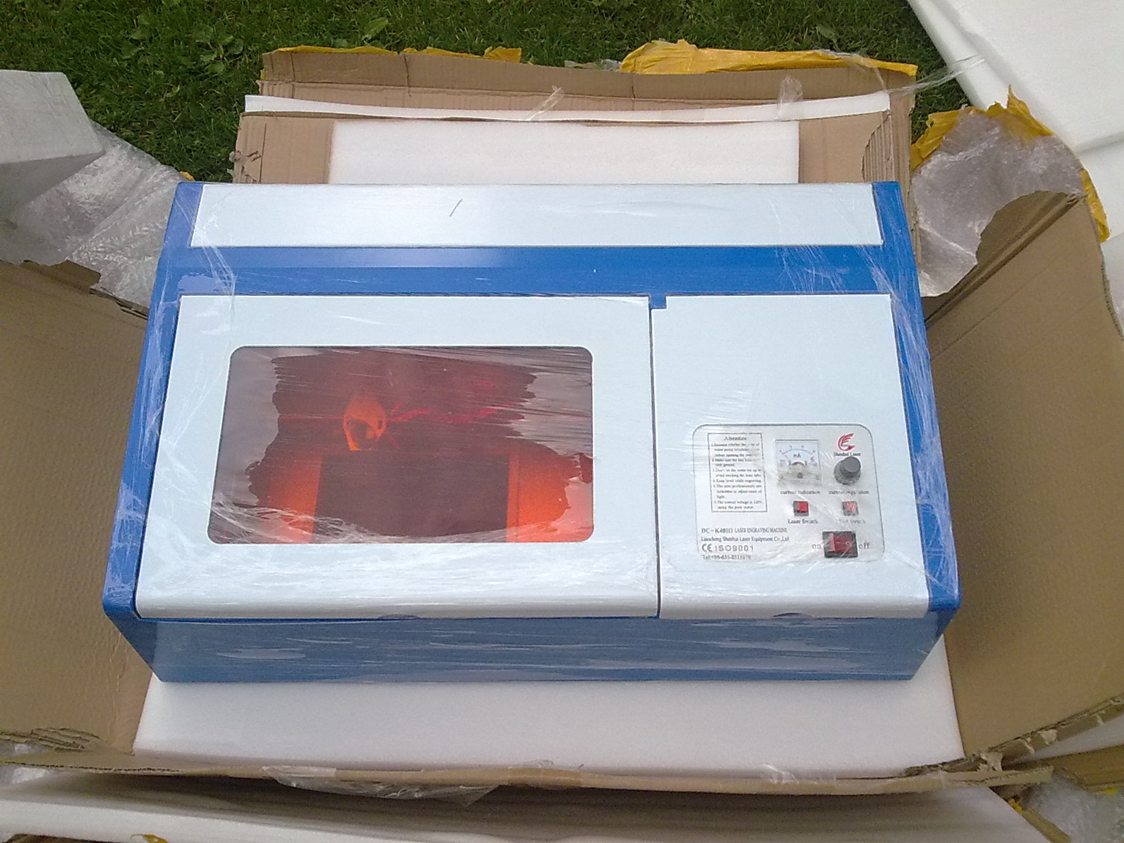

tak jsem se nakonec rozhoupal a koupil čínský laser 40W z ebaye. Docela dlouho jsem hledal, ale žádné reference českého uživatele jsem nikde nenašel, krom nějákých kusých informací ve stylu "nebrat" nebo "jsem spokojen". Dokonce ani tady na fóru toho pravda moc není.
Zatím pár informací o nákupu.
Koupeno 9.5.
Odesláno 10.5.
Praha tuším 15.5.
V dílně 27.5. Celníci mají času dost
Pořizovací cena zhruba 28k. Bylo to bez daně a bez cla
Z přepravy jsem měl dost obavy, ale zabaleno naprosto vzorově, to je vidět na fotkách a obsah bez jediného škrábnutí. Teď ale nastal infarktový stav. Nebylo přibalené žádné příslušenství !!! Po kontaktování prodejce se ale vše vyjasnilo a vyšlo najevo, že zbytek poslal ve druhém balíku. Celníci mají času dost
A dál? Musím počkat až celníci dopijí kafíčko.

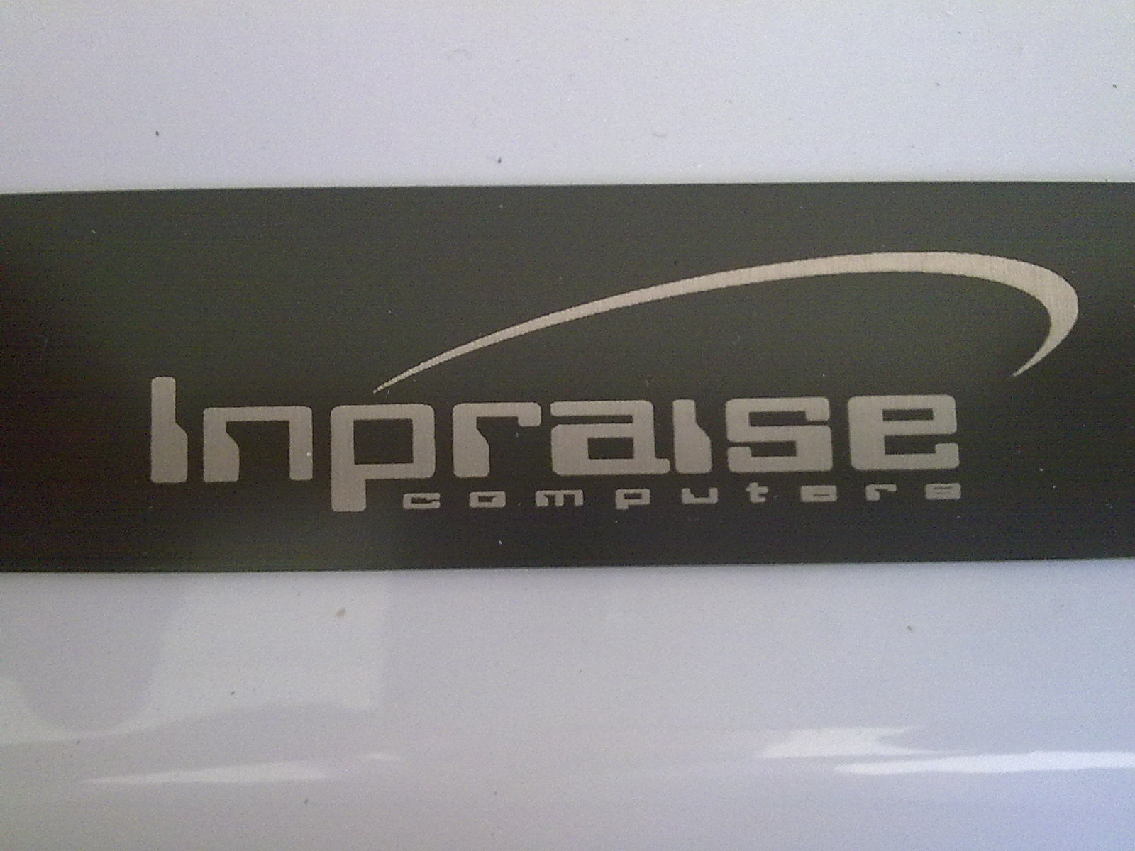

konečně jsem v týdnu dostal balíček se zbývajícím příslušenstvím a hlavně softem. Ten je bohužel Newlyseal a ne Newlydraw jak jsem pochopil z popisu aukce. Newlyseal pracuje pouze s rastrem a to je dost omezující
. Nicméně po komunikaci s prodejcem bude i Newlydraw za nějakých 135 dolarů. To se pořád oplatí víc než předělávat elektroniku.
Rychlost na gravírování mám nastavenou zatím na 5cm/sek výkon do plastu 10% lakovaný hliník 40% eloxovaný hliník 30%.
Už jsem zvědavý jak si poradí s řezáním.

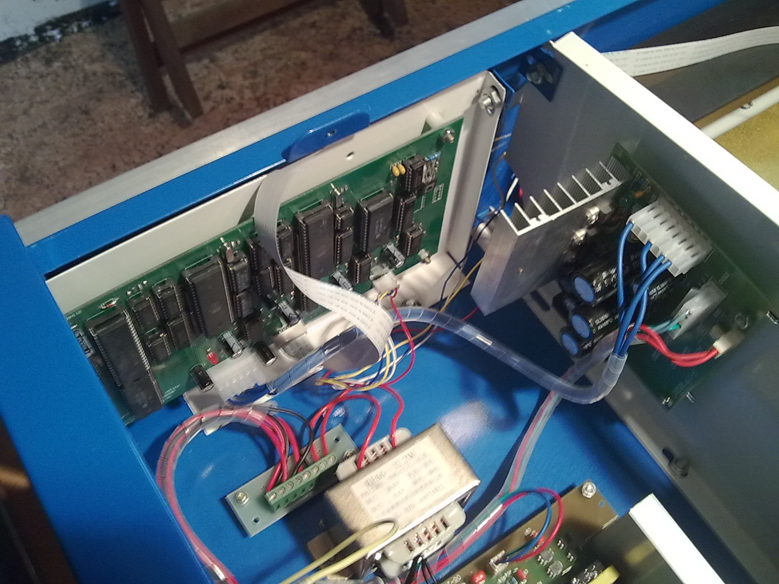

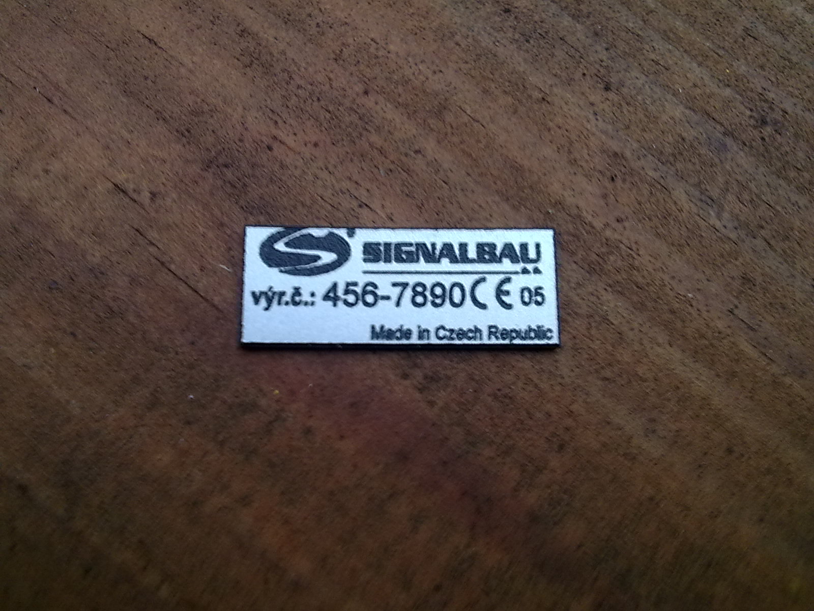

Konečně chvilka času na pokračování příběhu s mojim laserem. Takže stručně.
Elektronika už je v šuplíku soft bezpečně uložen pod ní, aby mě náhodou nenapadlo to někdy použít. Zůstalo pouze napájení trubice.
Pro všechny jedno varování. Pokud chcete používat laser DC-K40III po vybalení z krabice, tak ho raději nekupujte!
Elektroniku jsem koupil z http://www.gravirovanie.sk Výměna proběhla celkem bez problémů a protože se mě válel v šuplíku dongl na NINOS, tak jsem ho použil. Určitě by to jelo pod Machem, ale s tím si já nerozumím.
A co to umí? Po přidělání ofuku řežu 5mm plexi 3mm gumu 8mm překližku, balsu dle libosti vše na jeden průjezd. Graviruji eloxy a popisuji v podstatě jakýkoli kov.
Za těch zhruba 40k jsem nakonec celkem spokojen.

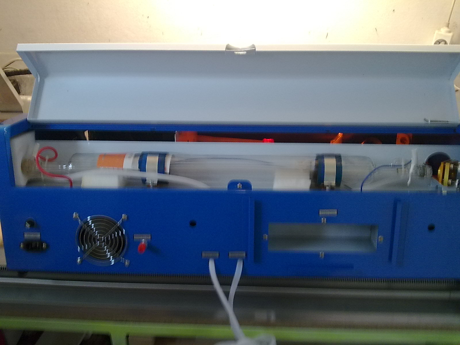

Ahoj všichni,
po poměrně náročném laserování (čeho je víc jak tisíc je moc
) jsem zjistil, že jedno zrcátko slepne. Někde jsem našel, že jde použít disk z HDD. Tak jsem jeden kuchnul vyfrézoval nové zrcátko a ono to fungovalo takže jse zakázku mohl dokončit.
Z dlouhodobějšího hlediska - co na toto řešení říkájí znalejší ?
A druhý dotázek. Jak kritický je materiál na čočku v laserové hlavě. Prodávají se ZnSe, jde to vyrobit z něčeho jiného, aby to kloudně fungovalo?

Ahoj, zrcatka i cocku bych vzhledem k nizke cene neresil a koupil z ciny original. Hdd je dobre, ale je desne nachylne na poskrabani pri cisteni. Nicmene kolik hodin jsi nalaseroval, ze zrcatko slepne? neblo jen spinave? a o jake se jednalo? o posledni smerem od trubice?
Hodin bylo - fakt nevím - moc.
Jednalo se o prosteřední zrcátko, což je divné. Byla na něm cca. 2x2 černá skvrna. Špinavé není.
S tou cenou je to tak jak píše OskarB. Jeden borec mě čočku nabídnul za 8k bez daně
Říkal jsem si, že podpořím naše překupníky, když je ta krize, ale čeho je moc, toho je příliš.
