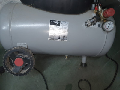

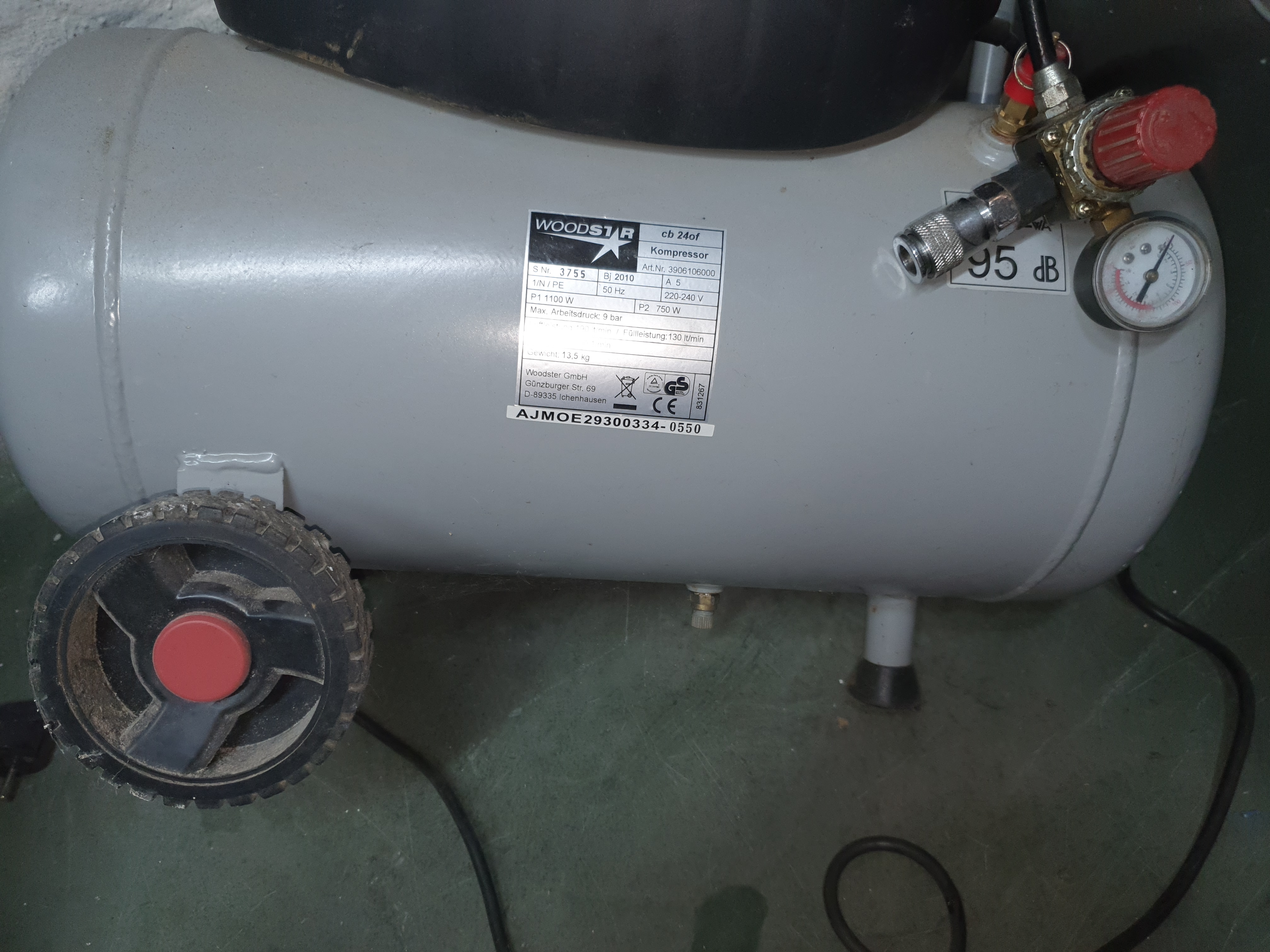

Příspěvky: 6524
12. 9. 2021, 8:15
zverodoktor píše: 11. 9. 2021, 6:04 Ahoj,
ďakujem ponuka je to samozrejme lákvá :) Aký má objem a "pracovnú polohu"? Mňa trochu limituje priestor, tak tá PB fľaša mi prišla lákavá najmä s tohoto dôvodu. Nehovoriac o tom, že sú skoro za rohom.
Ahoj byl jsem neplánovaně ve skladu tak jsem ho našel, má to pojištovák, odkalovák a redukčák s manometrem a rychlospojkou, ale ten bez záruky na funkčnost. Asi je ok, ale to chce testnout. Obsah to na štítku nemá, tlak 9 bar, obsah tipuju na těch 20-30 litrů.
Příspěvky: 3832
12. 9. 2021, 10:53
Ahoj, ďakujem, vyzerá dobre, je to hotová vec. Je menší ako som pôvodne plánoval, to by ale až tak nevadilo. Skúsim zistiť, koľko by zhruba vyšiel nejaký kuriér, ale obávam sa, že to stroskotá práve na tom.
12. 9. 2021, 10:59
zverodoktor píše: 12. 9. 2021, 10:53 ... Skúsim zistiť, koľko by zhruba vyšiel nejaký kuriér, ale obávam sa, že to stroskotá práve na tom.
Však má kolečka.

28. 9. 2021, 4:51
Charon píše: 12. 9. 2021, 8:15
a je doma, ešte raz ďakujem Charonovi za vzdušník a pokec v dielni :)
