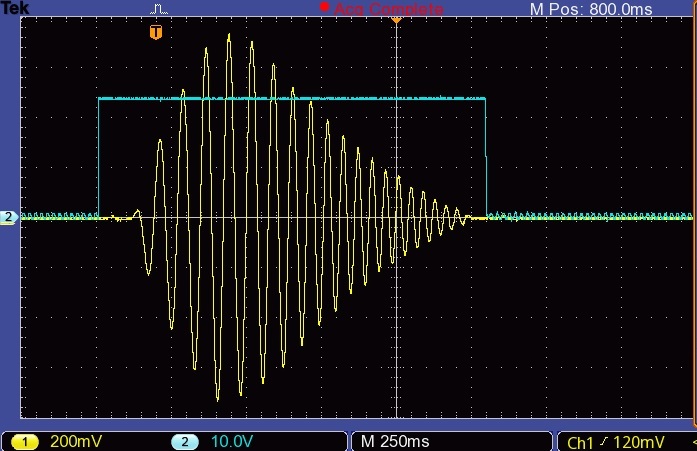

Na jakém principu to funguje ? Já používal pouze vzduchovou cívku na AC napětí.

Britt píše: 6. 11. 2021, 4:57 Odmagnetovač šlape jako hodinky. Předělal jsem zásuvku a pak už jsem se jen kochal, jak se z vercajku pouští piliny a špony.
Nevím, jestli stačí pouze přiložit nebo se s tím musí pohybovat? Já s tím pro jistotu točil jako zloděj se zámkem. :lol:
Je lepší pohybovat a postupně oddalovat směrem nahoru. Respektive my to tak dělali při demagnetizaci obrazovek.

Já to tam přicvaknul a posunoval jsem to po ploše. Bylo vidět, že se piliny pouští nástroje a zůstaly na desce odmagnetovače, odkud šly lehce setřít.

Určite je to lepšie postupne vzďaľovať, zmenšuje sa tým intenzita magnetického poľa a tým klesá remanentný magnetizmus takmer na nulu. Existujú aj pulzné degaussre, ktoré to robia automaticky, ich prúd vyzerá nejako takto
Presne ten istý efekt dosiahneš postupným vzďaľovaním
