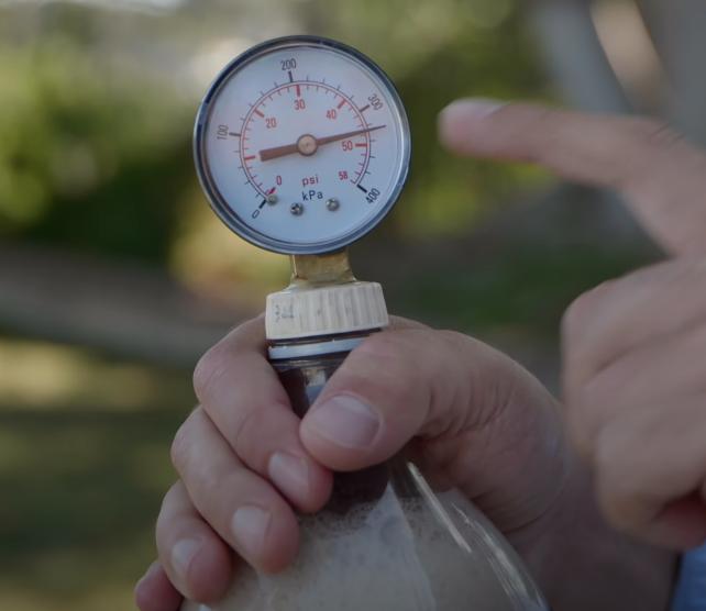

Tak co se ukáže na tom manometru?

To je jasný, manometr spadne na nulu. Protože jak s tím zatřepeš a do manometru vlítne Pepsi, tak sežere membránu a ručička spadne :lol:
Chb nepíše proto, protože to zkoušel, měl blbě přidělanej manometr do víčka a teď už tejden uklízí :lol:

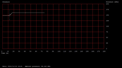

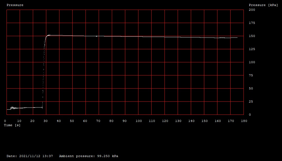

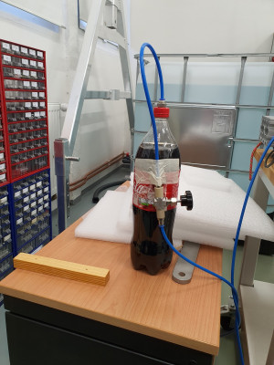

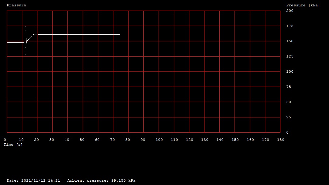

Tak mi to nedalo... Zatím bez komentáře, jen data: CocaCola byla po připojení hadičky 24 hodin bez hnutí, stálá teplota v místnosti 20 stupňů, udělal jsem dva pokusy s protřepáním, viz grafy.

nebude rozdíl v manometru připojenem přímo na lahev a u tvého pokusu délka vedení?

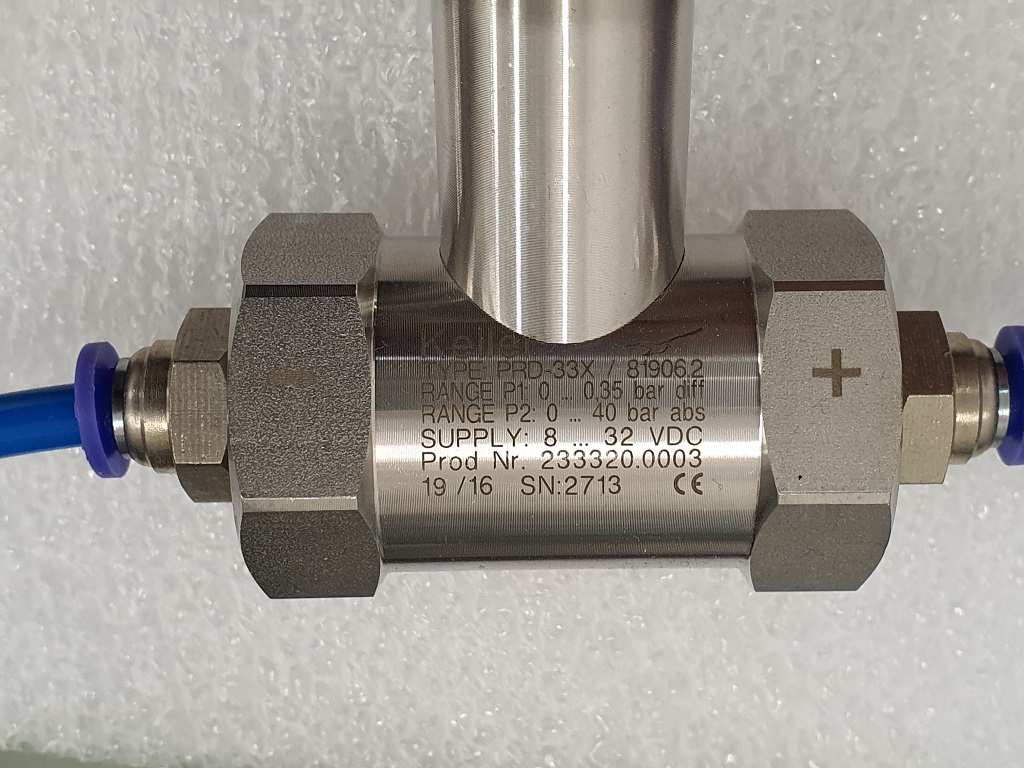

Délka připojovací hadičky je 1.5 m, vnitřní průměr 4 mm, naplněná destilovanou vodou + těch asi 30 cm nad ventilem + plně otevřený jehlový ventil. Normálně by neměla mít pozorovatelný vliv, na manometru je vidět i kdy jsem se prsty dotkl láhve, o třepání nemluvě. Tlak se snímá 50x za vteřinu.

prochaska píše: ↑12. 11. 2021, 1:41 Tak mi to nedalo... Zatím bez komentáře, jen data: CocaCola byla po připojení hadičky 24 hodin bez hnutí, stálá teplota v místnosti 20 stupňů, udělal jsem dva pokusy s protřepáním, viz grafy.
Díky za ten pokus.
Chystal jsem se na podobný pokus (ne tak sofistikovaně provedený) večer.

V pondeli budu pokracovat, mezi tim to necham ustat, odpocinout. Jen jsem zavrel ventil, za nim dal uz je vsechno naplnene vodou,tak ani nebyl/nebude ubytek plynu.
