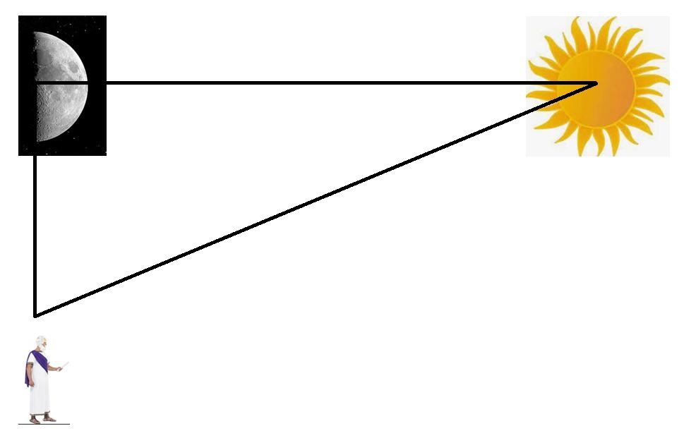

... Neřešte přesnost - ale jak k tomu odhadu došel.

Asi jako kdybych léta pozoroval oblohu a prováděl měření řekněme "vlastnoručně vyrobenými dřevěnými přístroji"? Tak potom asi mám řešení a podobně nepřesné, vlastně spíš dolní odhad než výpočet zatížený chybou. Akorát jsem si to musel nakreslit v CADu, písek nemám. Měl ten filosof Solidworks?

přidám indicii - Pythagoras ...

(úlohu jsem zadal, jak si ji pamatuji z dob dávných - pravda, popletl jsem 20 - 40 násobek - původní odhad filozofa byl 20 násobek poměru vzdáleností)
předmětný filozof a matematik byl ARISTARCHOS ZE SAMU (310 - 230 př. n. l.) (to jsem nevěděl a půjčil jsem si proto jméno Pythagora - pro jeho trojúhelníky)
celá jeho úvaha spočívala na poznání, že když měsíc vidíme v první či poslední čtvrti - pak pohled od pozorovatele a paprsky slunce svírají v místě měsíce pravý úhel. Pak už stačí změřit úhel pod kterým v tom okamžiku vidím měsíc a slunce a využít podobnosti trojúhelníků - znám všechny jeho úhly. Z této kresby pak odvodit poměr vzdáleností těchto dvou těles.
Co se týká přesnosti - skutečný úhel pod kterým pozoruji ve správný okamžik měsíc/slunce je pro 390násobek 89,85 st
Jeho odhad 20 násobku zpětně dává úhel 87,13 st. S ohledem na to, že trefit přesně časově první čtvrť fáze měsíce, zaměřit střed měsíce a střed slunce není snadné ani dnes, bych to tedy bral jako slušný výsledek.
děkuji za odkaz který dohledal Jean - http://fyzika.jreichl.com/main.article/ ... os-ze-samu
je tam víc povídání o tom, jak se tenkrát také snažil odhadnout poměry velikostí země, měsíce a slunce ...
cílem rebusu bylo přijít na to, že mohu využít podobnosti dvou pravoúhlých trojúhelníků ... kresbou zjistit/změřit poměr jeho dvou stran.

Tak metoda správná ale jenom s klacíkem do písku bude ten výpočtový rozptyl trochu větší v závislosti spíše na odhadu, než měření toho úhle Měsíc-Země-Slunce.

Každopádně tohle poslouží jako odhad, že Slunce je mnohem dál než Měsíc.
Já to vymyslel jinak: znám úhlovou velikost Slunce a Měsíce (jsou plus mínus stejné) a ze zatmění Měsíce znám úhlovou velikost stínu a polostínu. Úloha má jediné řešení poměrů vzdáleností.
Jako druhou variantu mě napadlo dlouhodobým sledováním zjistit časové úseky první čtvrť - poslední čtvrť a poslední čtvrť - první čtvrť (ten první bude delší) a porovnáním určit ten poměr vzdáleností (vede na geometrickou úlohu viz původní řešení, jen je to složitější). Časové úseky by se daly měřit astronomicky, bez mechanických hodin.
