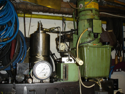

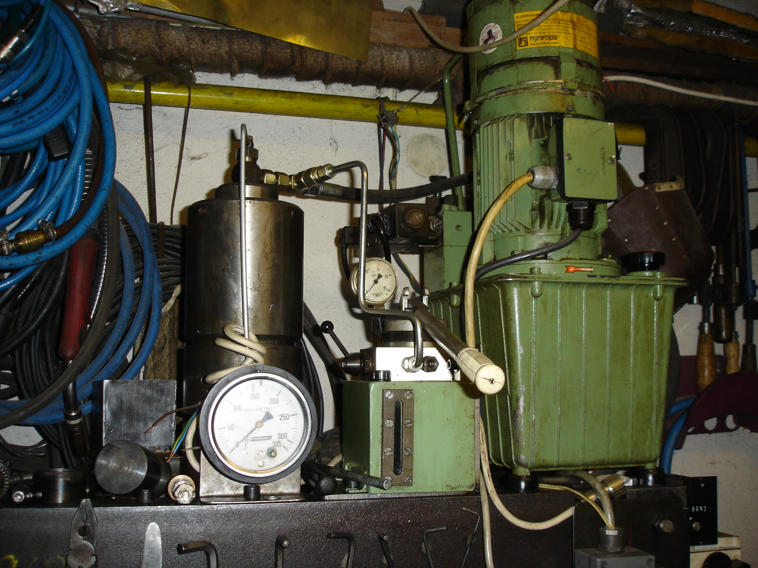

Když už tu bylo upozornění že každý hydro systém musí mít pojistný ventil... našli jste jej někdo na tomto lisu?
Příspěvky: 6160
3. 1. 2022, 8:53
calibos píše: 3. 1. 2022, 6:57 Reinkarnace: ...díky, hned jsem klidnější :lol:
Určitě, vsechny komponety hydrauliky jsou pojistny ventil :lol:

david.1 píše: 2. 1. 2022, 6:32 K věci: na tlaky se těsní buďto měděými kroužky( když nemáš,vytočíš z kousku mědi) nebo hliníku (to samé) anebo spec. kroužky,které jsou ocelové a uvnitř mají drážku a v ní gumové těsnění( když byla nouze,taky jsem je dělal ocelové a dovnitř O kroužek.
cca 300bar nie je tlak? toto tesnenie je nejaký plast

r4cv píše: 3. 1. 2022, 9:18
https://eshop.zvarsito.sk/produkt/tesne ... ny-ventil/
Ale je to tlak, jenže to je na hodiny,tam to funguje trošku jinak- tohle utěsní i obyčejný fíbrový kroužek, ale na oleji by ses se zlou potázal..

david.1 píše: 3. 1. 2022, 1:23
Nerozumiem, aký je tam rozdiel?
Ja mám napr. na CBJ150-ke tesnenie zo silonu (nejaká tyč z bazaru, vek cca 30+rokov) tesniaci krúžok cca 35/25mm, hrúbka 5mm, tlak 280bar a funguje už asi 5rokov.
a pôvodný dotaz znel na tesnenie pod manometer.
