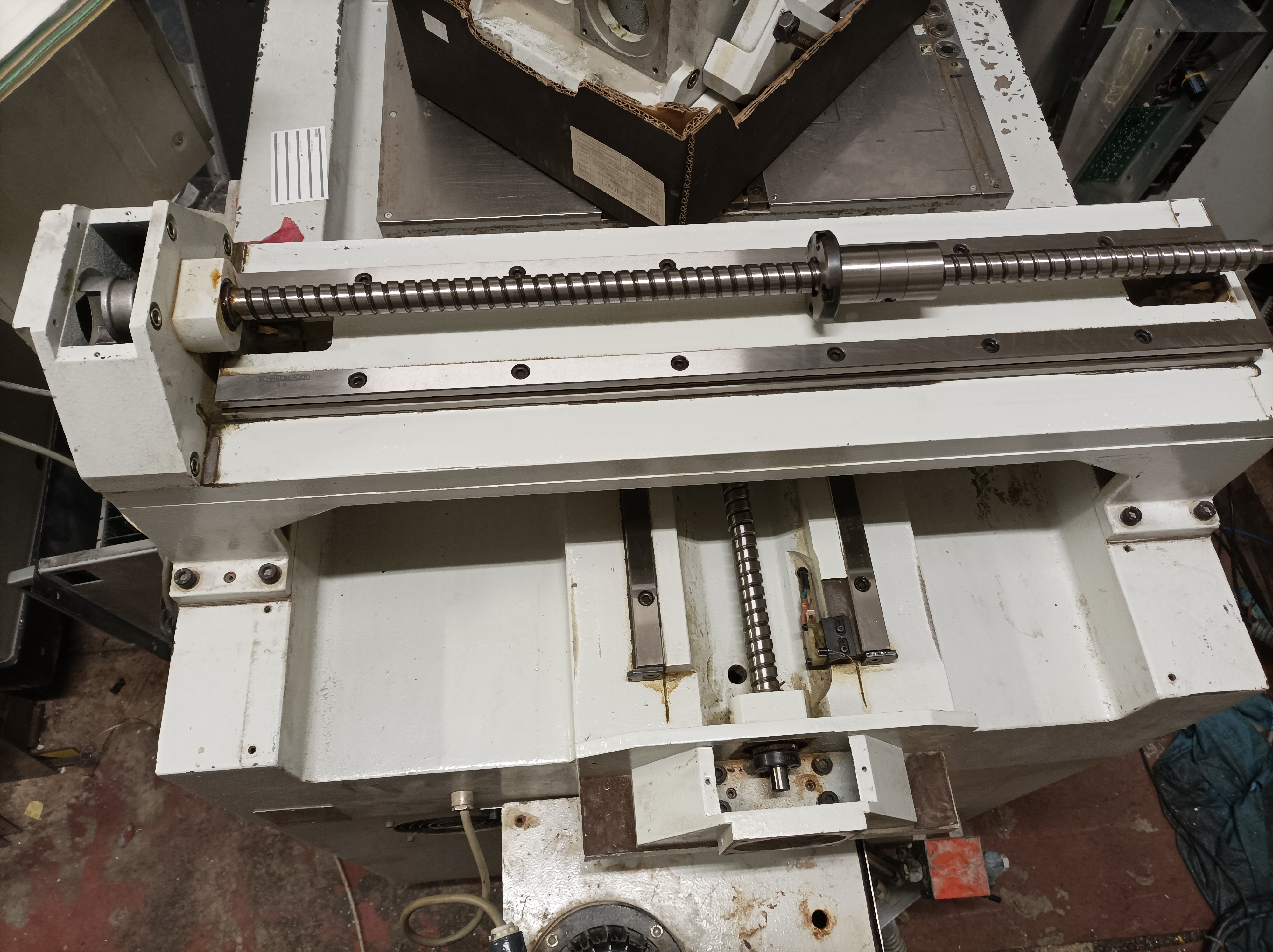

zajimavy rebus
jak se rozdela a sejme drzak vretene z pojezdu Z
uz jsem na to prisel
cca po 20ti minutach
je tu rozkres te sestavy takze to napovi
nerikat pripadne hned aby i ostatni meli sanci
jen podotykam srouby kolejnic opravdu nejsou pristupne

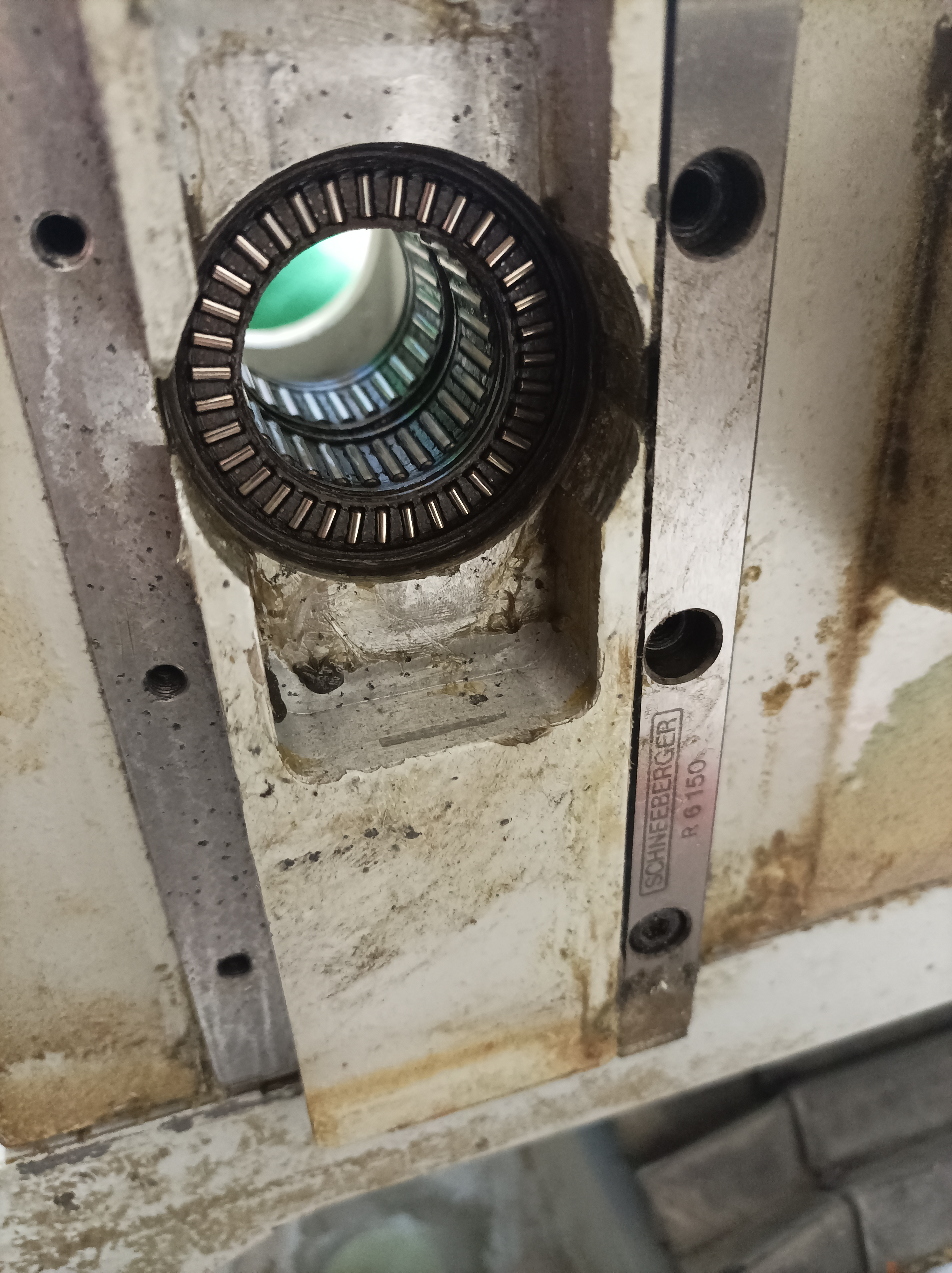

Ulozeni klikoveho hridele Z,
pekny pohled
jinak ano, je to pekna houba
a ano vypada to ze plochy pod lineary jsou zaskrabane

Nikdo si netipne rebus?
Příspěvky: 7169
29. 1. 2022, 9:03
ta fotka těch ložisek : jaký je tam klikový mechanizmus zetka ?
StoupaCZ
Příspěvky: 548
Registrován: 2. 6. 2017, 8:12
29. 1. 2022, 9:26
No vačkový mechanismus jsou asi podle nákresu díly 47, 48, 49.
K rébusu:
Tipl bych si, že to bude stačit vysunout nahoru a to po nastavení vačky na jednu stranu, kde bude díl 47 záměrně kratší, aby se to dalo vyndat.
Příspěvky: 23407
29. 1. 2022, 10:40
Ano
packa píše: 29. 1. 2022, 9:03 ta fotka těch ložisek : jaký je tam klikový mechanizmus zetka ?
Příspěvky: 23407
29. 1. 2022, 1:06
tohle nefungovalo
neda se tam udelat misto aby to nekde vybehlo mimo, ta klika stale zavazi. Listy vedeni jsou nepristupne takze nelze demontovat pred rozborkou.
kdyztak napady do SZ
ja chvili mzoural do vykresu a pak me to napadlo
StoupaCZ píše: 29. 1. 2022, 9:26 No vačkový mechanismus jsou asi podle nákresu díly 47, 48, 49.
K rébusu:
Lify
Příspěvky: 1479
29. 1. 2022, 6:58
Já vím, já vím :lol:
Šikovnej nerozhodnej trpaslík
Věčný tazatel
Příspěvky: 23407
29. 1. 2022, 7:04
Nojo ale ty jsi to nevymyslel, pouze okoukl
Sancho Panza
Příspěvky: 1407
29. 1. 2022, 10:15
Lify píše: 29. 1. 2022, 6:58 Já vím, já vím :lol:
Zvětší se (povolí se) vůle a pak se vytáhnou v ose klece s válečky z těch Schneebergerů - pak se to dá normálně rozebrat.
Jako u většiny mašin, kde tyhle vedení s zkříženými válečky jsou použitý.
Příspěvky: 23407
29. 1. 2022, 10:27
:idea:

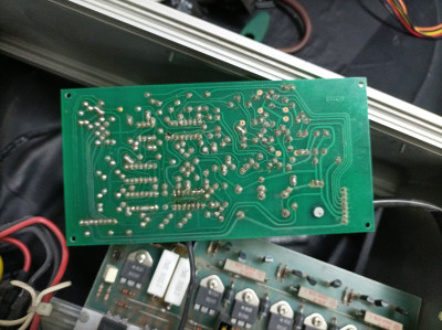

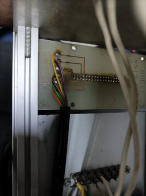

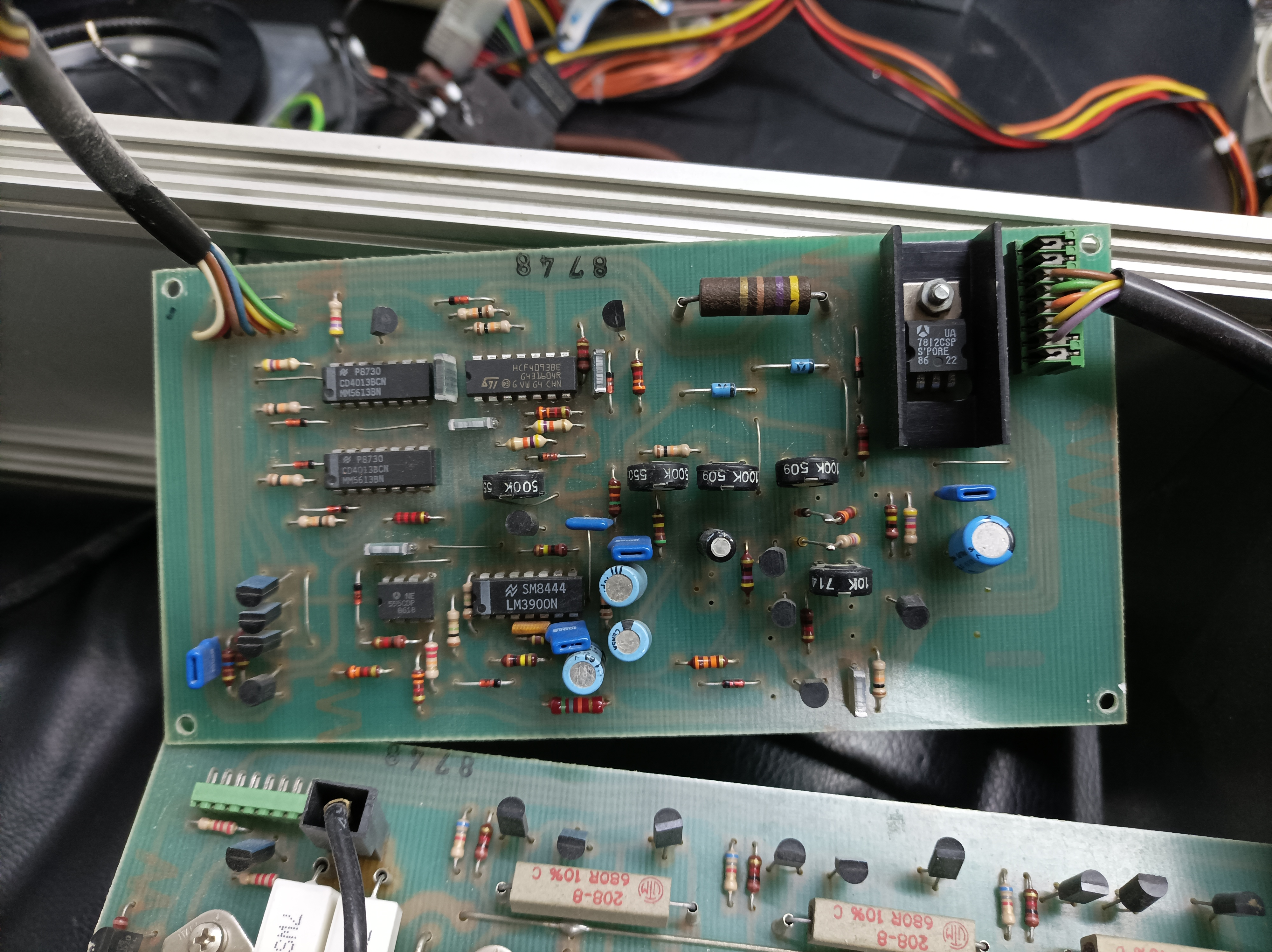

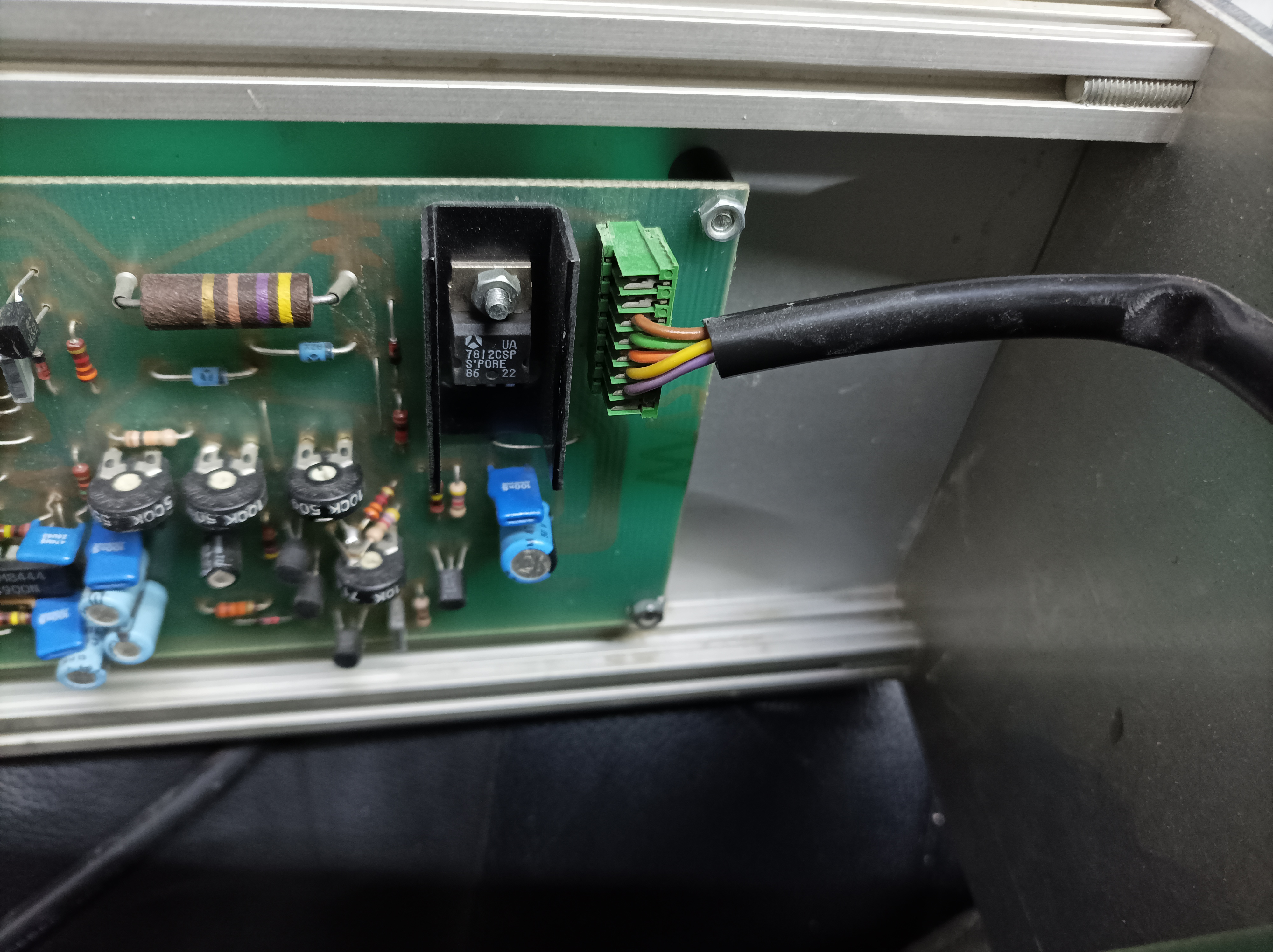

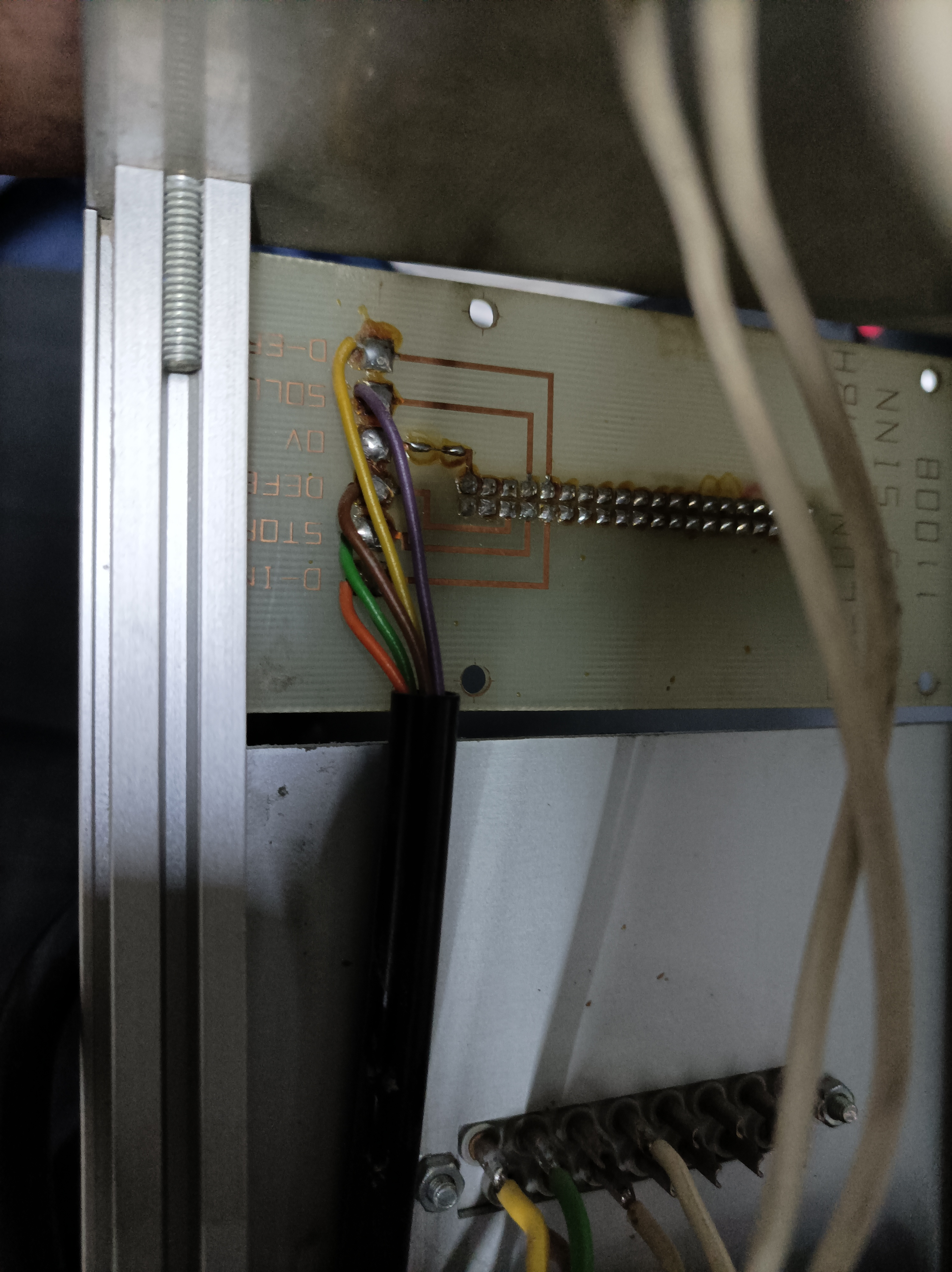

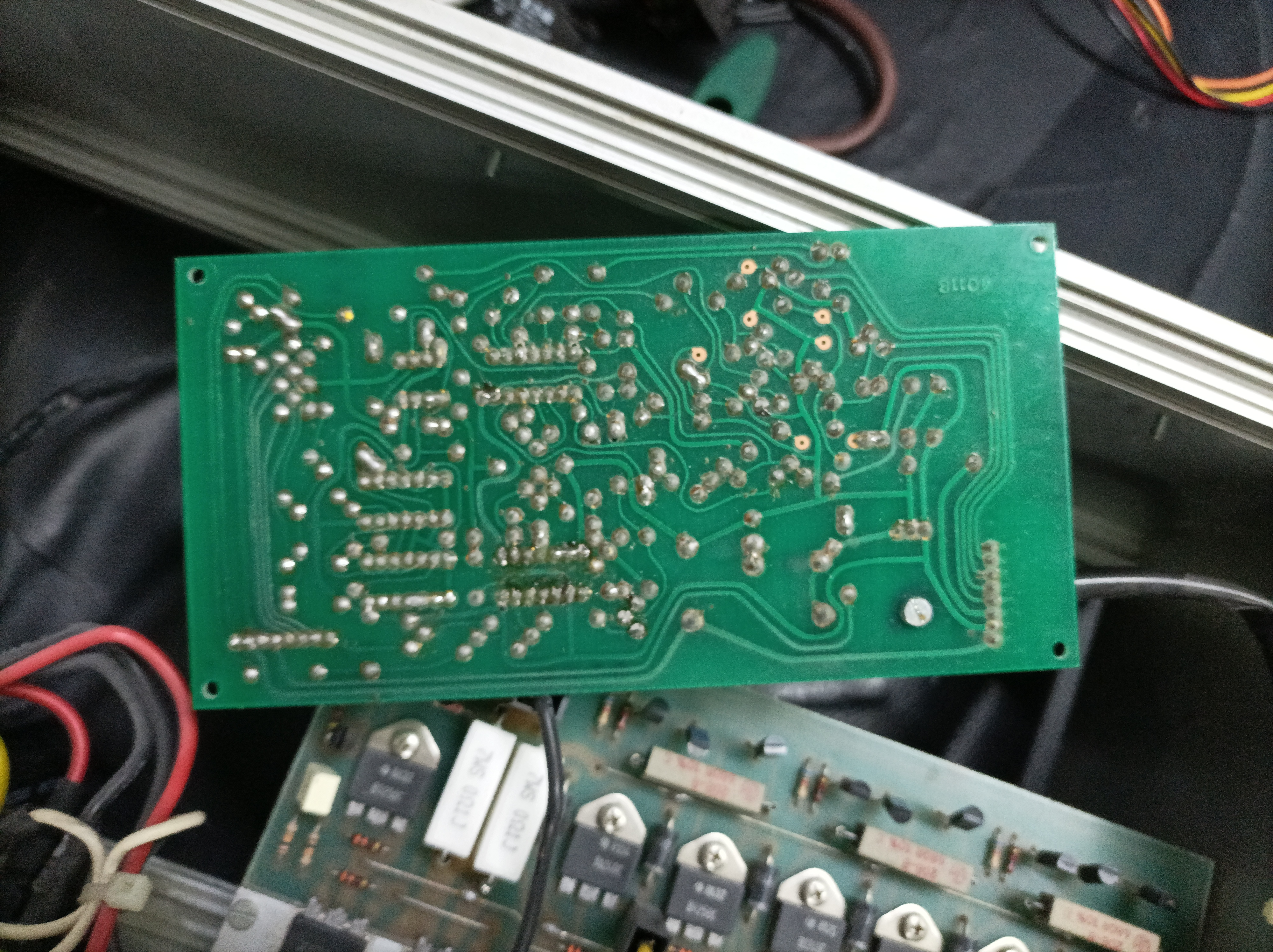

Dnes analyza zapojeni fr. menice vretena
Signaly ktere jsou jasne:
0V spolecna 0
DEFEKT pospojeny na tistaku s 0V
SOLL pozadovane ot. analog V vreteno akcelereuje v rozsahu 0-7V pak uz nejde vejs
STOP privedeni na 0V zastavi vreteno
Signaly ktere je treba doresit
D-IMP. Oranzovy
D-ERR. Zluty
Příspěvky: 9625
3. 2. 2022, 10:07
Je ten kabel v reálu nějak mechanicky zajištěn nebo jen takto visí na těch spojích? To je docela ošklivé.
