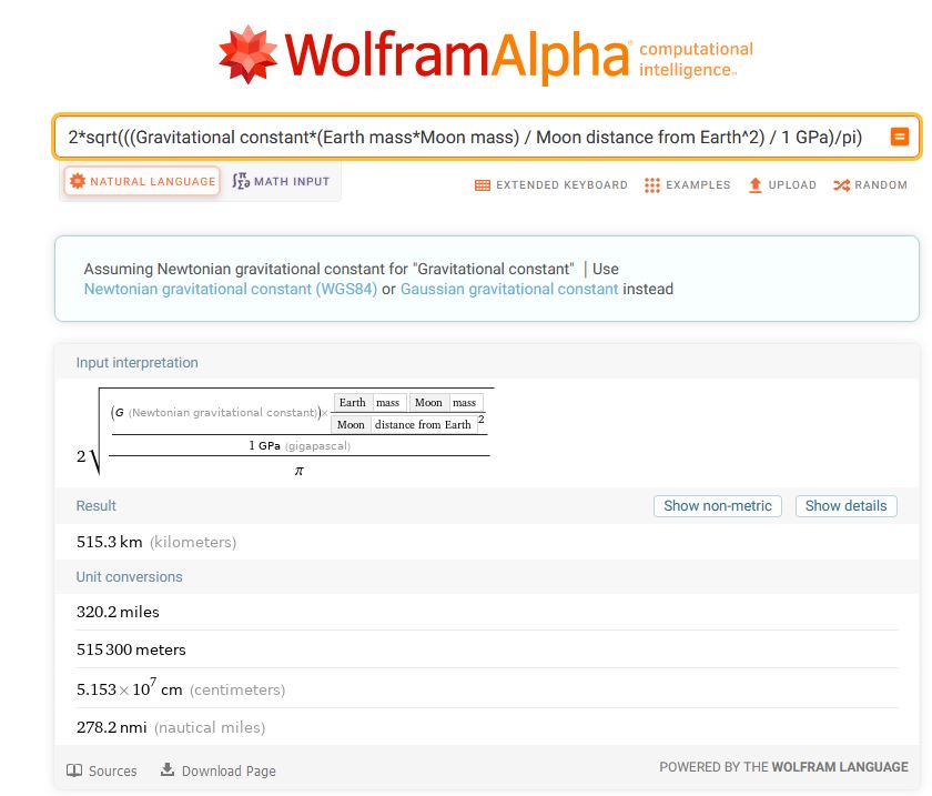

prochaska píše: 2. 2. 2022, 6:58 Já jsem si to vypočítal. Je to jeden příkaz pro Wolfram Alpha :-)
a jaký jsi měl před tím odhad ?
První co mě napadlo bylo 1000 km.

Mě vyšel průměr 40 000 km. Ale ještě si to raději, až budu mít čas, přepočítám, počítal jsem to dost narychlo.
Vycházel jsem z dovoleného napětí v tahu 100MPa. Kdybych uvažoval přímo mez pevnosti v tahu (tj. připustil nevratnou deformaci, atd. - prostě skutečně mezní hodnotu kdy se lano přetrhne), tj. řekněme 500MPa (musel bych se podívat), tak by to bylo samozřejmě jen 8 000 km.

Tak samozřejmě, že jsem to spočítal blbě. Když jsem si to zpětně procházel v hlavě tak mi došlo kde mam chybu.
Když tedy budu uvažovat pevnost v tahu 320 - 850 MPa tak mi vychází průměr cca 550 - 900 km. Co jsem ale našel v tabulkách, tak se pro jmenovitou pevnost drátu lan uvádějí dokonce hodnoty 1270 - 1960 MPa. Pak by vyšel průměr 360 - 450 km.
Takže zjednodušeně můžu napsat průměr 500km +/- trochu delší autobus.

Jo, ty vesmírný síly jsou vskutku nepředstavitelný. Já odhadoval průměr 100km, výpočtem jsem došel k rozmezí 400-1000km. Kdo znáte mathcad, tak mohu doporučit free Smath studio.

Takhle sofistikovaný výpočet jsem nedělal, všechno jsem to hodil na hrb Wolframovi, ať se stará a ty konstanty si někde sežene:
2*sqrt(((Gravitational constant*(Earth mass*Moon mass) / Moon distance from Earth^2) / 1 GPa)/pi)
a vyšlo mi nějakých 500 km.

chb
Příspěvky: 3947
Bydliště: Havl. Brod
3. 2. 2022, 8:03
Ano, jak je vypočteno výše - průměr lana by byl v tom rozmezí 500-1000km
bylo by to pěkné lano, co myslíte ? a trochu to dává představu, jaké ty síly co nám drží vesmír pohromadě vlastně jsou
