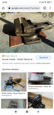

novic píše: ↑13. 2. 2022, 12:07 Stochanie drazok je vždy hlavolam.
Úplný ideál by bolo zohnať zverák ktorý má krátky predok ovšem ti musí pasovať na drážky.

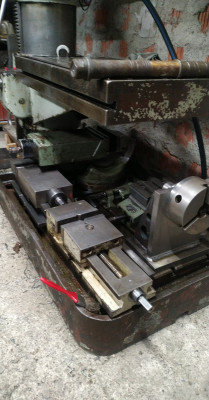

Ja mam tento ruský lepší som nezohnal, je v dobrom stave keď stlačíš čeľuste tak pekne doliehaju a nieje vybehana ani matica, no aj tak to s upnutym kusom vie poriadne cvičiť. Zatiaľ som na Tom spravil všetko, ale je to zdĺhavé.

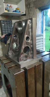

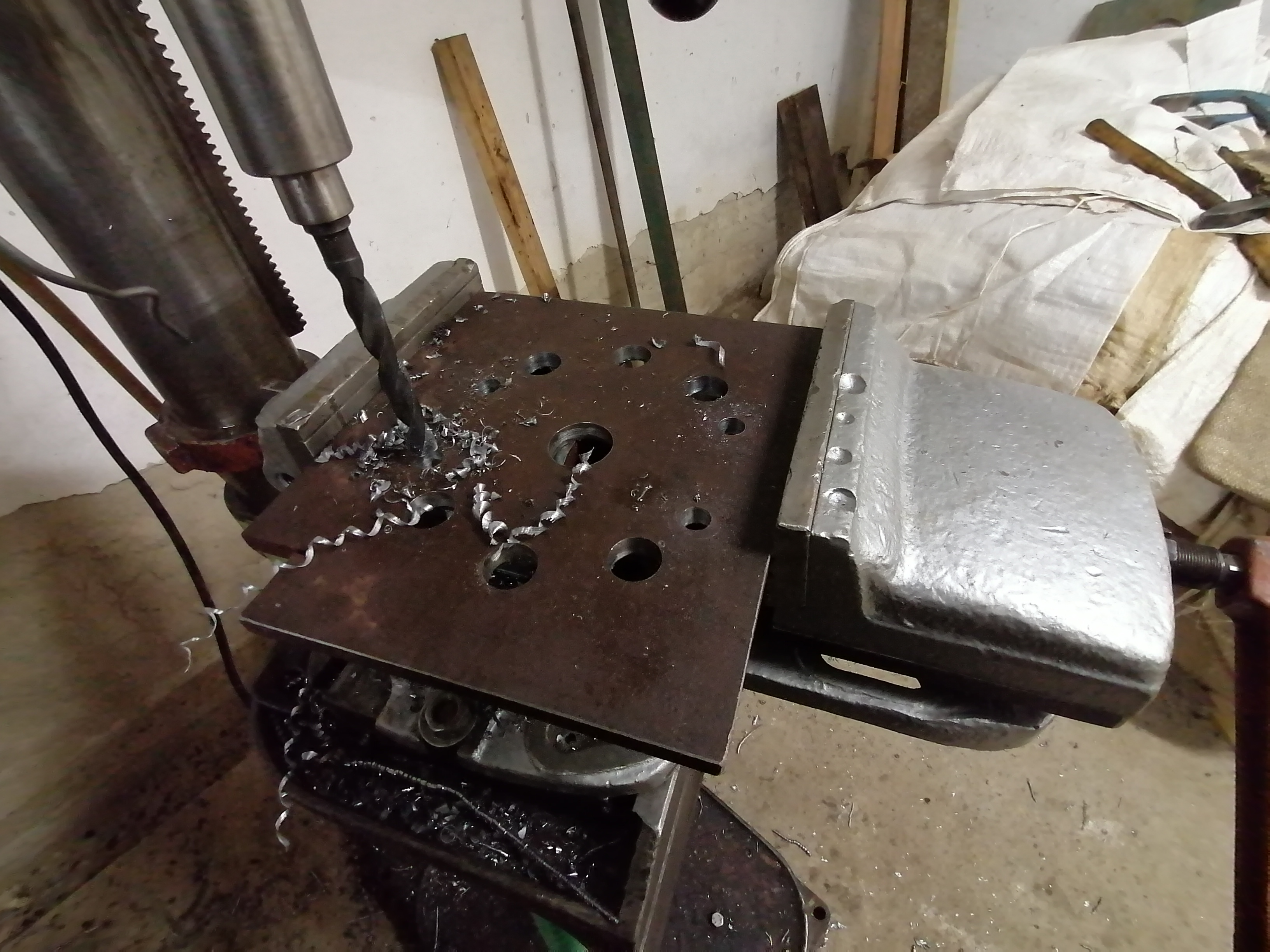

Upínacie uholník mám už skroo hotový len musím do univerzálny kúpiť pastorky a narezať závit, ktorým ho pritiahne. No aj tak to nebude žiadne terno.
Nemachruj tu :lol:
Totu dekalamitku kde si zohnal??
A upínací uholník aký? kde ho budeš používať?
A nevieš koľko sa dá najviac spustiť stôl na taj obrazačke? Lebo moja delička je dosť veľká či sa tam vojde

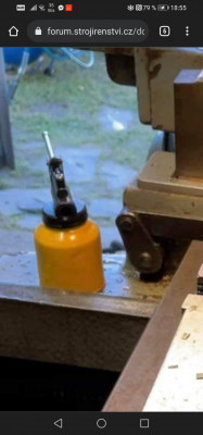

Olejnicka je z kovonastrojov.

Načo ho používam ? Ešte nanič lebo musím dokončiť v zadu závit možno tam dám deliaci kotúč.

Přesně tak, zatížení GH400 s pevnou kostkou je 100kg a s otočnou jen 50kg. Nechce se mi hledat kolik má ta dělička, ale tipuju to alespoň na 70. Plus ta deska vyložení desky a děličky za stůl. Dá se spočítat kolik tam i při vysunutí bude, ale výrazně víc než 100kg to bude určitě. Já bych to co je na fotce v odkazu nedělal.

novic: Já používám na běžný věci klasickou hoblířskou stošedesátku svěrák na točně a pak mám ještě na velký věci hoblířskou třístovku, která je už hodně veliká. Nejdřív jsem se jí chtěl zbavit a shánět něco menšího, ale pak jsem jí tam na zkoušku dal a docela tam sedí, tak si jí nechám (ne trvale, jen na větší věci). Celkovou váhu má 80kg, tak je to s obrobkem tak akorát k limitu.

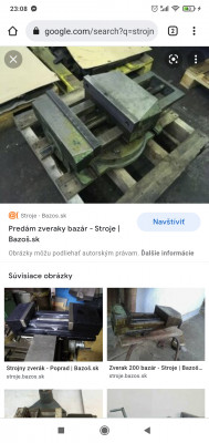

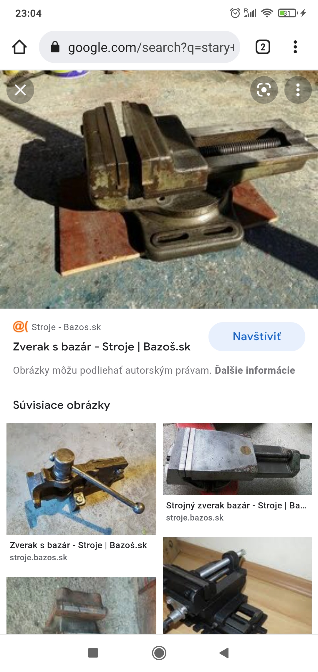

Zbýňa píše: ↑13. 2. 2022, 7:53 novic: Já používám na běžný věci klasickou hoblířskou stošedesátku svěrák na točně a pak mám ještě na velký věci hoblířskou třístovku, která je už hodně veliká. Nejdřív jsem se jí chtěl zbavit a shánět něco menšího, ale pak jsem jí tam na zkoušku dal a docela tam sedí, tak si jí nechám (ne trvale, jen na větší věci). Celkovou váhu má 80kg, tak je to s obrobkem tak akorát k limitu.

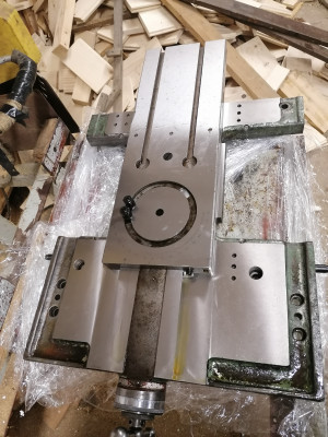

Ten veľký zverák na palete, ten typ často vydávať na obrázačkach zrejme myslíš taký ?
Ten druhý čo je na doske má krátky predok a to by bola výhoda.

Planujem robiť šesť hrany delicka sa mi na dĺžku tam nevojde bude treba predĺžiť stol
Keď ju bude prevažovat tak ju ukotvim už len dačo vymyslím...
Isto mysli ten.. Ten je môj :lol:
Upnem 295mm

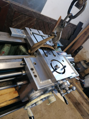

Dal som suport prebrusiť nová matka šrubka :D
Len dačo mi tam drhne ako keby to trochu drhlo o posuvovu skrutku

Ale tam přece vůbec nejde o to, že by se ti obrážečka převažovala :roll:
Jestli budeš mít verzi s otočnou kostkou, tak jsi deset kilo přes už jen se samotnou děličkou. Plus příruba, sklíčidlo, mezideska a předsunutí děličky a mezidesky!! plus obrobek a nevejdeš se ani do těch 100 kil u pevný kostky.

novic píše: ↑13. 2. 2022, 10:12
Mám podobnej jako ten na druhý fotce, jenom asi starší a menší. Přímo tenhle typ by se mi ve dvoustovce líbil, ale ještě jsem na něj nenarazil na stav za kterej bych chtěl vysolit prašule. Taky by měl jít upnout bez úprav protože má stejně jako Strigon drážky hodně k sobě.
Ty ruský (první fotka) jsou docela zajímavý, ale podle mě budou výrazně těžší než ty český a mají upínání jen na dva šrouby.
V Žiline sa taký dlho predával za 170 eú ( tusim šírka 200 MM )
Tiež som váhal ale bál som sa či to otoč vydrží či to obrázačka nepodá.
Napríklad vihorlat nemám šancu dať na drážky jedine cez upinky ho skúsiť chytiť.

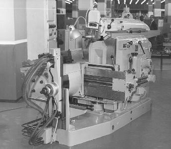

Taká zaujímavosť strigon s hydraulickou kopírkou vystavený na veľtrhu v Berlíne.
Krásne to máš. Možno si zle naznačil maticu a skrutka nejde ako by mala.
Ja som to nerobil dal som to robiť do BN
Nedrhne mi matka ale dlhá zavitova skrutka
