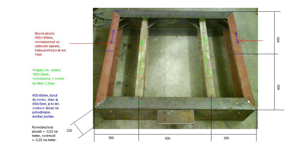

Dajme tomu ze to je masa, 110x85x22. Neviem aku technologiu na to. Polovice bocnych 2 stien 42,5x22cm na 2krat hrubovanie + dokoncovacou) a z vrchu drazky na vedenia 6-7 uberov (2 drazky 85x3cm hlbka 2-3mm).

Johny, tak sem dej nějakou fotku a ve Photoshopu do ní načmárej zhruba nějaké kóty a vybarvi plochy, které chceš obrobit, a dej k tomu komentáře s úběrem a přesností. Pak už by se snad cena dala odhadnout. Zatím tady vedeme jen akademickou debatu.J0hny píše:Tak sa opytam inac: za kolko hodin by ste to dokazali spravit na klasickej freze, pocitam 600Kc za kazdu zacatu hodinu, kedze frezku takych rozmerov nema hocikto...

A tohle chceš obrábět na stovky ? To snad ne.

Pokud to neprojde normalizací (ne komunistickou, ale žíháním), tak o té požadované přesnosti ani řeč. Zjisti si v nejbližší kalírně, za kolik žíhají kilo a pak si zpočítej, co by to stálo. Nebude to žádná láce.QNX píše:StačíA tohle chceš obrábět na stovky ? To snad ne.

No, zistil som ze v takomto stave ako je na fotke to len tak presne obrabat nepojde, pracuje to, a este dlho to pracovat bude. Ine by bolo odliata liatinova masa, nejaky ten rok odlezana. Bude sa musiet dovarat niekolko vystuh, a vyrazne sa to pokruti. Pec s takymi rozmermi pride draho, vecsinou v okoli maju piecky leda tak na obrobky do ruky. Uz uvazujem ze oprasim paletu samotu, narezat drazky, maly zvitok kantalu fi 0,5mm a ide sa. 2baliky nobasilu by mali stacit
Cele by som to postavil tak aby to bolo mozne paletakom nalozit na vozik a doviezt ku kamosovi k privodu 3x380/32A, aspon mu vyrovnam (znizim) jalovy odber. Potom knizka strojirenska technologie 1 druhy dil a nastavit regulator teploty. S5 k teme...
A co obrabanie na desatinu ? Vie mi niekto povedat sumu za obrobenie na 1 desatinu? Na zaklade vasich vysmechov sa budem musiet uskromnit, nechat to tak ako je, a vsetky meradla na stotiny zahodit, a vedenia mozem vymenit za nepredpnute.

J0hny: sice moc nechápu jak "vyrovnam (znizim) jalovy odber." zapojením odporové zátěže, ale to je celkem jedno.
Tohle prostě pracovat bude a s obrábění "ve stovce" bych raději vůbec nepočítal ani po vyžíhání. Budeš rád i za desetiny.

Ze to bude fungovat toho sa nebojim, bojim sa o tie vedenia, ze sa casom znicia a zacnu vznikat vole.
S tou stotinou som to prehnal to uznavam, viacero ludi ma skrotilo ze chcem privela, tak som to prehodnotil aspon na 2 stovky plus minus (max odchylka osi teda 4 stotiny), a nasledne na desatinu. Tak este pockam na nejake nazory.
Cenim si vase varovania ze to je zbytocne obrabat tak presne a chcete mi usetrit cas a peniaze. Ale stale nemam ponatia s akou sumou mozem pocitat.

J0hny: a jak ti odporová zátěž vykompenzuje jalovinu?
Já bych se o to vedení moc nebál. Ten rám bude dost pružit, tak vedení bude uložené "jako v bavlnce" prostě zatlačíš, ano se to pohne a nějak si to sedne .... pak se to zase vrátí.
