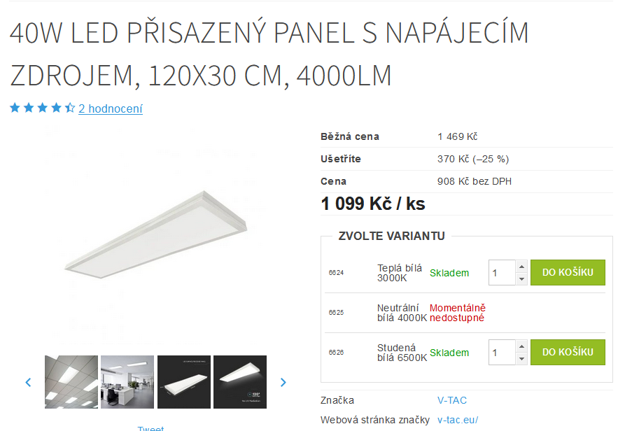

Místo houkačky reprák a z něj jednorázové hlášení "Pozor, jede vozík".

Pokud pospícháš tak bych koupil cosi takového :
https://www.ledakce.cz/40w-led-prisazen ... gKa3vD_BwE A na to bych nechal vyříznout u reklamky transparentní červenou folii a krycí černou s tím nápisem.
V tom Hradišti mi to většinou udělali do druhého dne.

Zatím ještě počkám. Mám slíbenou nabídku z odkazu výše a kupodivu mají i volnou kapacitu, tak se nechám překvapit.

- Příspěvky: 10287
To s tím běžným svítidlem a krycí fólií mi připadá jako hodně dobrý nápad.
Levněji to snad ani pořídit nejde.
Bude to chtít jenom nějaké signálem ovládané relé.
Snad to bude startovat dostatečně rychle.

No podle mého té firmě jde spíš o jakési dodržení bezpečnostních předpisů a nikoliv o to, kolik kusů chybí
Jinak zadáno firmě z výše uvedeného odkazu od uživatele robil. Tímto mu děkuji.
Jak panel dorazí, nafotím a podělím se o výsledek.
