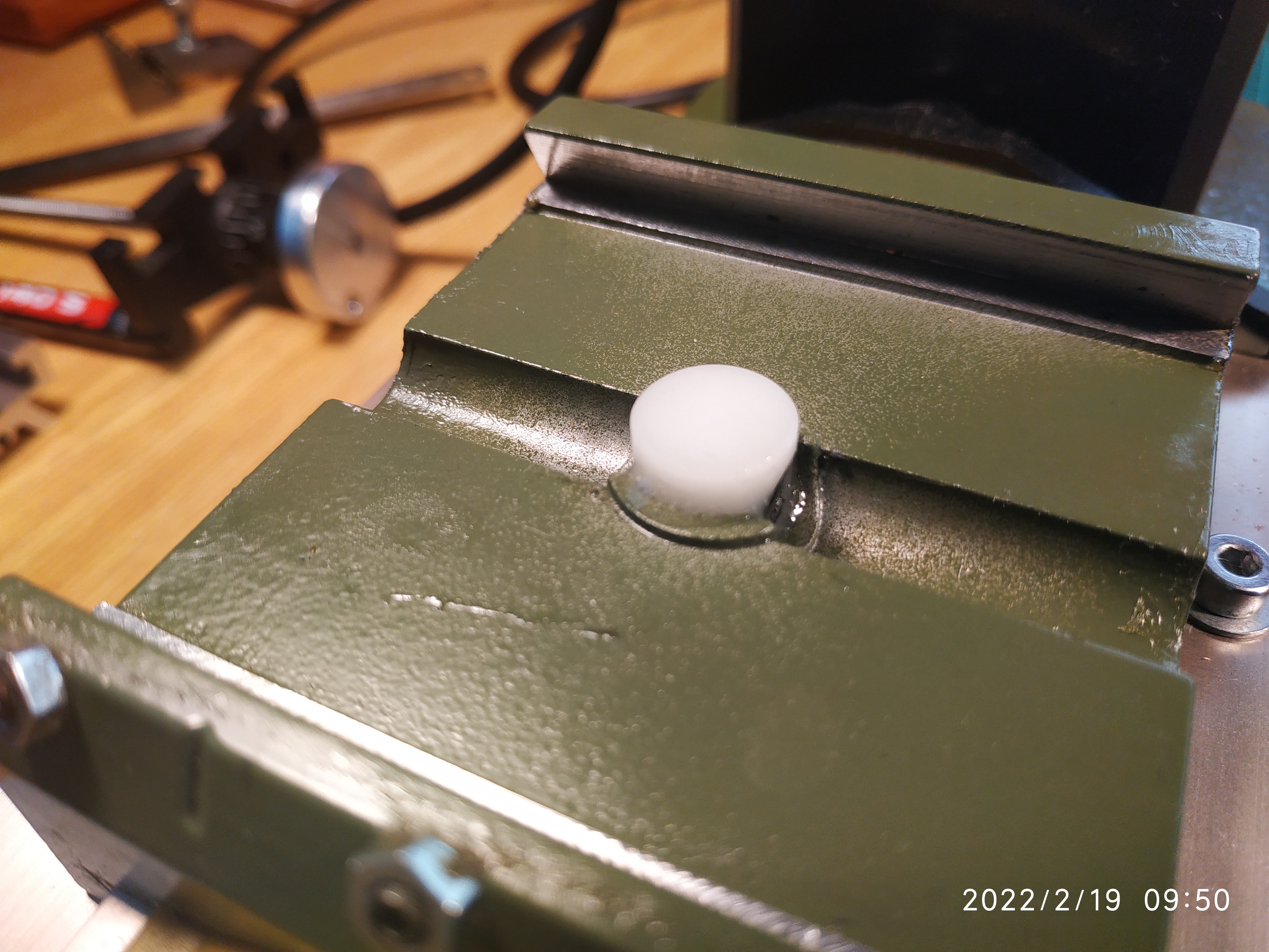

Problem s nepresnostou je vyrieseny.
Rozobral som krizovy stol a chybu som nasiel okamzite. Vola nebola v zavite medzi zavitovou tyckou a silonovou maticou, ale medzi maticou a jej ulozenim v otvore hlinikoveho odliatku X suportu. Priemer otvoru je 12.15mm a priemer plastovej matice je 11.95mm, takze vola jak prasa.
Vyriesil som to jednoducho....otvor som riadne odmastil, naniesol som 5min epoxy a osadil maticu. Po vytvrduti staci maticou mierne pootocit, ta sa od epoxy uvolni, nakolko je to silon. Vola tym padom vymedzena na miniminiminimum.

No vida, dobrý 👍 Pak dej vědět, jak dopadnou nová měření a/nebo obrábění.

Asi 20x som zopakoval meranie....odchylka max 0.025 mm, co je neskutocne dobre....upravim tak aj Y a Z maticu.
Je mi vsak jasne, ze to moc dlho nevydrzi, ale na zaciatok mi to staci. A ako som pisal, uz sa obzeram po niecom lepsom.
No a pridam aj meranie na vyrobku....ofrezoval som z mosadzej gulatiny stvorec 8.1x8.1 mm.
Nameral som v X-e 8.2 v Y-e 8.3...takze presne ako som predpokladal, teraz je na tom horsie Y , ale to opravim tou istou upravou ako na X . A bolo to protibezne frezovanie, skusim subezne, malo by sa to zlepsit. Vole su aj vo vedeniach, vreteno ma tiez hadzavost, takze sa to vzdy napocita.
