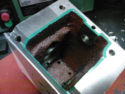

Tak přemýšlím jak utěsnit ten vřeteník ze spodu. Napadlo mě toto:
Viz obr. Kraje jak je zhruba nakresleno ofréznout tak 2 až 3 mm a do hloubky 10mm. Tím udělat takové jakoby osazení krycí destičky síly 10mm. Destičku udělat o nějakou tu desetinu menší po celém obvodě a po obvodě celé té krycí destičky fréznout drážku pro vložení gumy na "O"Kroužky a udělat obvodový "O"Kroužek krycí destičky a celé to tam namačknout. Jen mě napadá zda by to bylo vůbec reálné a zda by ta destička šla např. udělat ze silonu, nebo raději z kovu? Např. pásovinu síly 10mm.
Tak, pokud by to bylo reálné, zajímalo by mě, zda kdyby se to frézovalo na CNC, jestli si pak CNC pamatuje dráhu frézování a tím vyfrézovat tu destičku a byla by naprosto setejná jako ten celý otvor po vyfrézování?

Osobně bych to pořádně odmastil, odstranil barvu, vystřihnul z trochu silnějšího plechu dno, které se nacpe pár mm dovnitř a celé bych to po obvodu olepil nějakým epoxi lepidlem. Pokud se to bude muset i občas otevřít zvolil bych stejnou variantu pouze bych do toho plechu ještě udělal otvor s těsnícím víčkem.
Ale jak tě pozoruji, tak při tvé preciznosti to zřejmě bude řešení nedostatečné. :lol:

Tak to máš pravdu, to lepení je taková fušerácká dřina :wink:
Navíc si myslím, že by ten epoxid mohl časem vybracemi popraskat.

Toho popraskání bych se nebál. Lepidlem se dneska opravují litinová skříně běžně.

potraviny píše:Tak, pokud by to bylo reálné, zajímalo by mě, zda kdyby se to frézovalo na CNC, jestli si pak CNC pamatuje dráhu frézování a tím vyfrézovat tu destičku a byla by naprosto setejná jako ten celý otvor po vyfrézování?
S CNC nemám zkušenosti. :cry:
Samozřejmě není problém použít jeden obrys jak pro destičku tak pro díru, ale naprosto stejné to nebude. Nicméně to takhle používám docela často a ten obrys použiju ještě potřetí, pro odsazenou drážku pro o-kroužek a to pak už obvykle těsní :-)
