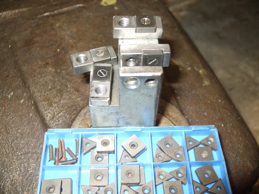

Vy asi neumíte číst. Chce dělat vodítka z hardoxu,protože ho má (kde vzít) a nemíní za to vyndavat prachy..Vy mu tady radíte jeden plátek za dvě kila..Krát šest(předpokládám) =hodně.Jestli má pilu od vietví,tak je to cca 5x dražší řešení,než je hodnota pily.Není blbější nápad,než letovat plátek radeka as lepší,než udělat vodítka SK..Já bych naletoval plátek odříznutý z tyčky SK.Ale pracuju v hodinovce ,kam schovám všechny vícenáklady za pájku apod.Takže skutečně cenu pro sebe neřeším. Našel bych tady pár kruhových nástrojů.Ty můžu poskytnout zdarma,ale řezat je zadarmo nebudu,diamant normálně kupuju..

tady má destičky za pár šupů pokud platí cena : https://stroje.bazos.cz/inzerat/1492820 ... sticky.php

A máš tam aj štvorce s dierou, môžeš ich priskrutkovať ak vyrobíš držiak s lôžkom.

Za rady vsem děkuju ty destičky i mam doma.
Číňan to opravdu je Proma PPK 115- zpracování opravdu děs běs- navíc odkoupená z výroby za 3000 - ale - po půl dni seřizování říznu z jeklu 10x4 cm plátek 2mm s přeaností desetiny, to je úplná paráda, ale za cenu že ložiska sou úplne na fest a nevim jaká bude životnost.

Neviem, či som to tu už nedával. Robil som tie vodítka z podložiek pod plátky z 80-tich rokov, malinko som zaleštil hranku. Fungujú suprovo

S Hardoxem to bude taky nějak fungovat, i když to není profi. Jen počítej s tím, že to může podřít pás, když se třou dva zhruba stejně tvrdé materiály po sobě, tak to odnesou oba. Ale jak dlouho to bude trvat a jakou to bude mít životnost netuším, jedině zkusit.
