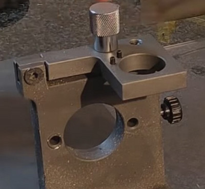

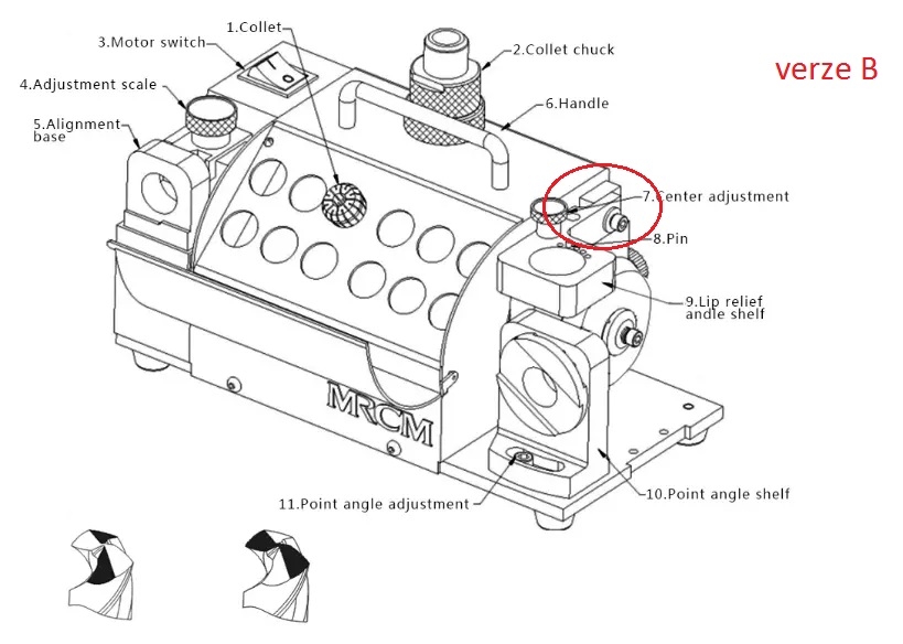

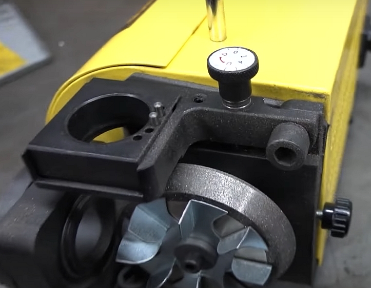

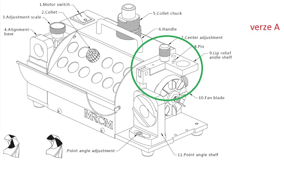

Na verzi B se mi nelíbilo uchycení ramena v otočném bodu a malá vzdálenost zajišťovacího šroubu výškového nastavení od osy rotace. Zdá se mi, že Áčko to má vyřešeno poctivěji, byť bez stranové korekce (s tím bych si poradil). Dále se podle specifikací u Béčka někde ztratilo 1kg materiálu. Možná jsou to jen prkotiny nebo matení nepřátel socialismu. Uvidím, až to přijde.
Rozborka a sborka Áčka: https://youtu.be/Cl4BpQHJoJM?si=wyG5yeiZwh-bovvL
