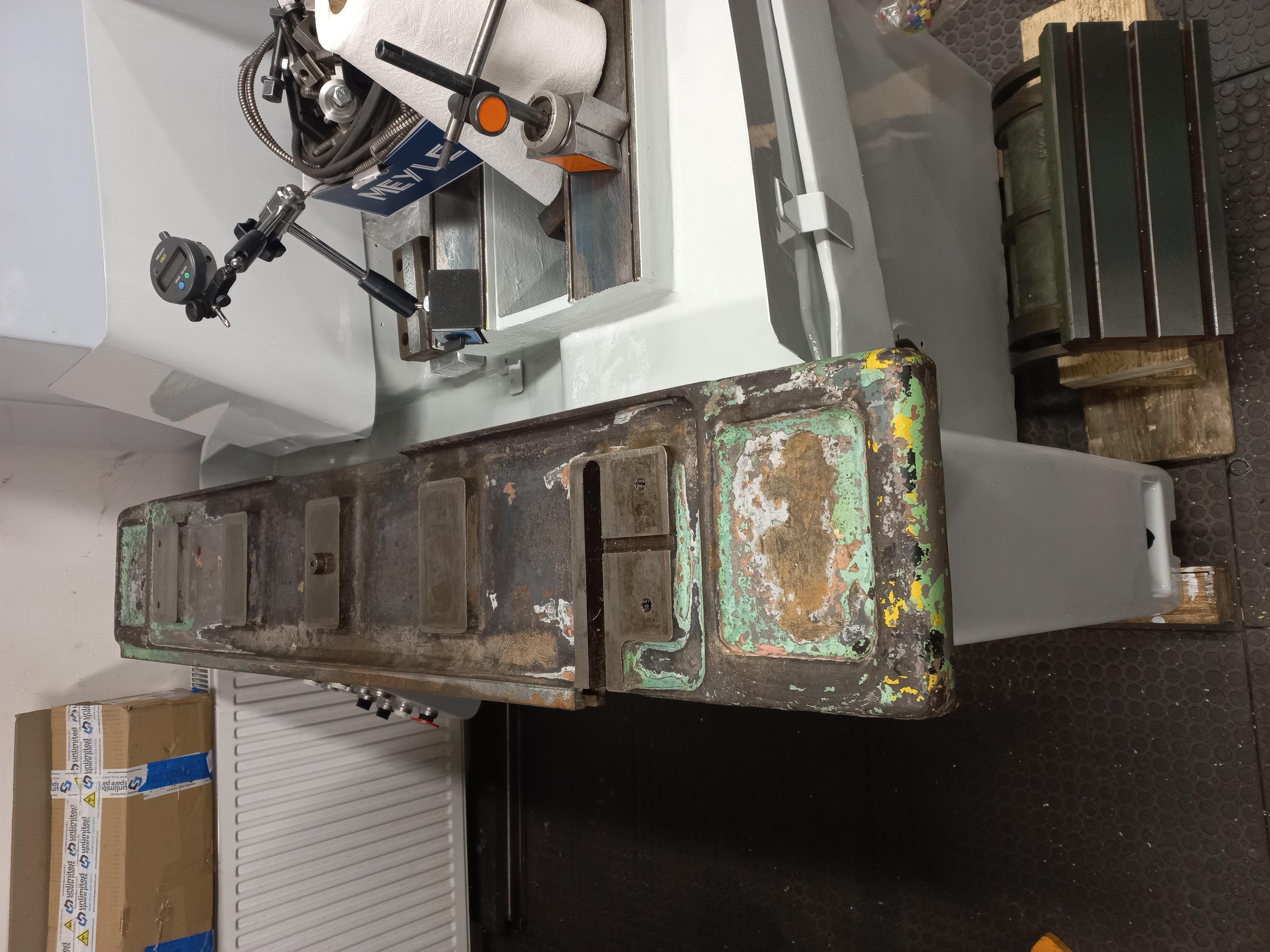

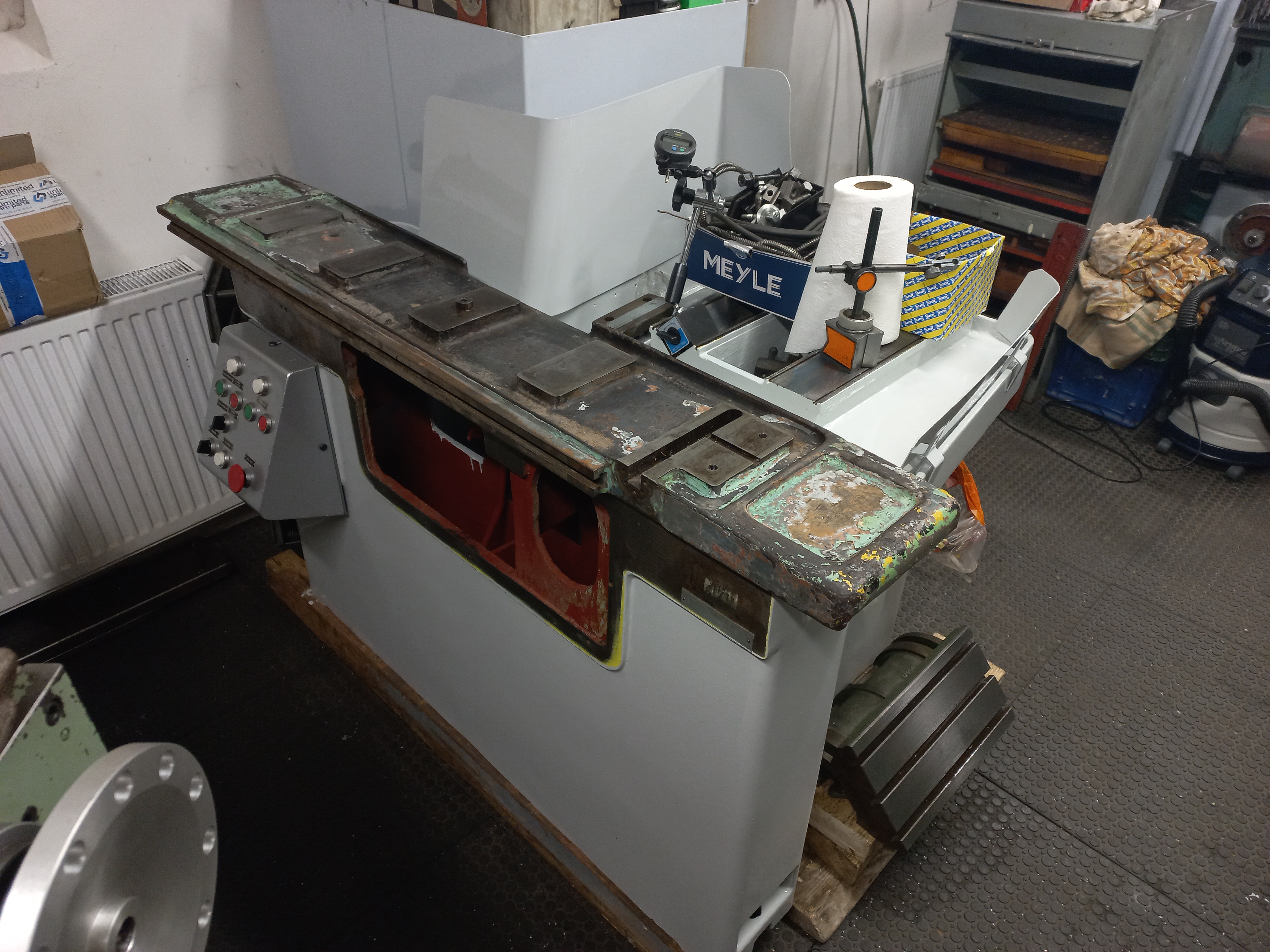

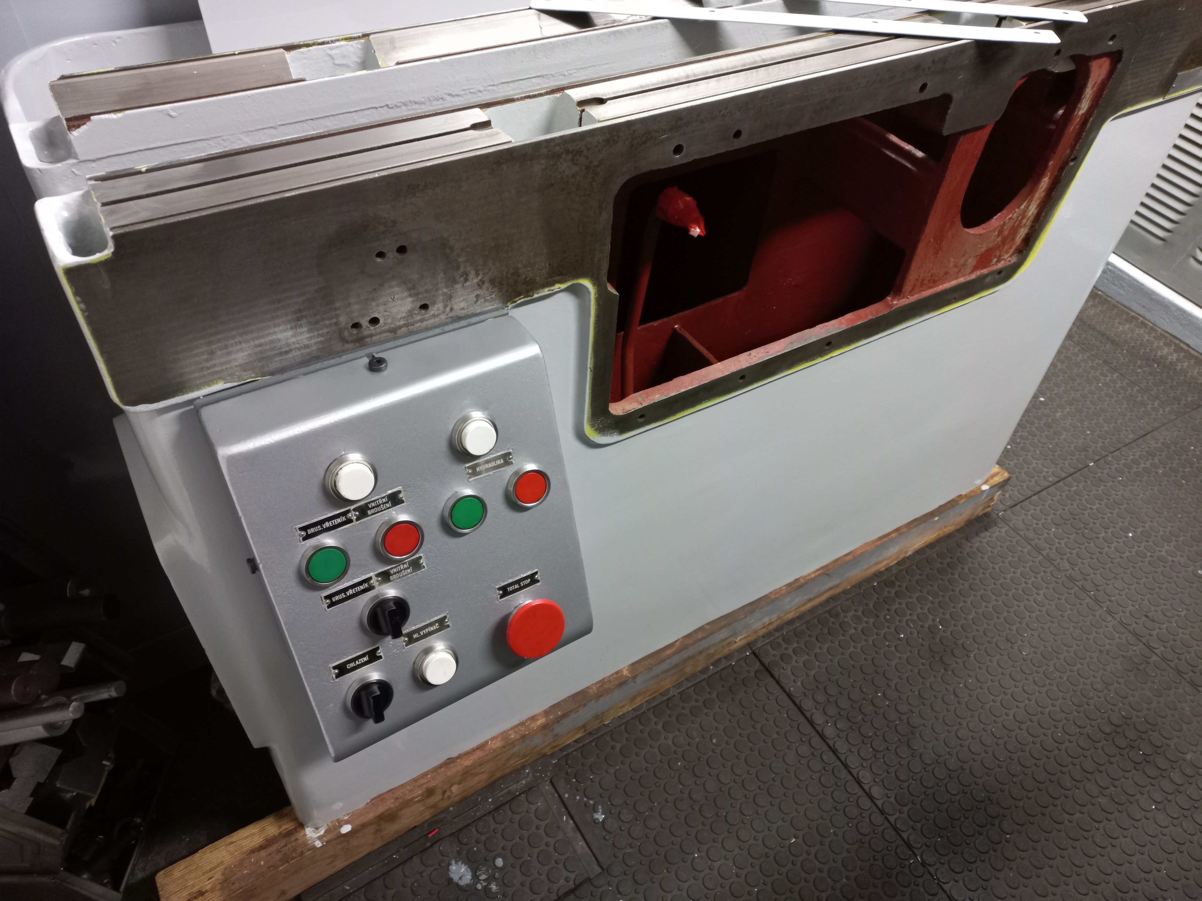

Stůl ze šrotu nasazen, proměřen. Uprostřed na točně je propadlý cca o 0,03. Jinak jede ve stovce. Takže spokojenost
Proběbne jen oprava přidřené rybyny ve stojanu a dopasování/zaškrabání ke stolu

Takhle vypadá mašina co se hází do šrotu😪

servis4sp píše: 27. 7. 2022, 12:32 Uprostřed na točně je propadlý cca o 0,03.
Výškový prepad stola nie je až taký dôležitý, ako si všetci myslia. Za ďalšie, až po nasadení hornej časti a dotiahnuti bočných skrutiek treba premerat vrchný stôl. A dôležitejšie ako rovinnost hlavnej plochy stola, je rovinnost bočnej malej plochy stola.
Staré stroje sa vyhadzujú nie kvôli peniazom, ale kvôli tomu že na nich nikto nevie a nikto nechce robiť. Dnes je doba parazitov.

jergus.balaz píše: 27. 7. 2022, 7:12
Dobrá ,ale když nepojede rovně spodek tak vršek také ne. Vrchní stůl je samozřejmě prošoupaný na koncích od koníku a vřeteníku cca o dvě desetiny. Co je ale dobré ,že je celkově o asi 1mm vyžší než ten původní takže můžu pěkně doladit prošoupanou základnu koníku a pracovního vřeteníku vůči výšce osy vřetene abych to nemusel podkládat . Stolek přijde celý srovnat ,takže čelní kolmá plocha bude rovná aby to nepadalo ke kotouči, jestli mysliš tuhle plochu

servis4sp píše: 27. 7. 2022, 9:29 Dobrá ,ale když nepojede rovně spodek tak vršek také ne.
Čisto teoreticky, keď budeš skladať stôl, natries ho minimálne vazelinou a keď kraje dotiahnes maticami, prehne ho niečo do opačnej strany.
Čisto prakticky výška stola ťa nezaujíma, pretože kotúč opieras o kus o 90 stupňov v inom mieste ako je stôl. To čo ťa musí zaujímať je aby os pinoly koníka vrátane MK išla rovnobezne so stolom v dvoch rovinách a tak isto aby os pracovného vretennika vrátane MK išla v dvoch rovinách rovnobezne so stolom. A taktiež aby os brusneho vretennika išla rovnobezne so stolom v jednej rovine.

jergus.balaz píše: 27. 7. 2022, 9:54
Ano to je mi jasné , princip je stejný jak u soustruhu. Každopádně nemůžu mít přeci výškově osu vřeteníku mimo osu obrobku v řádu milimetrů. Hlavně když už to dělam ,tak chci aby to bylo jak to má být. Takže nechci nic podkládat a tak. Podkládáním to mám pořešené na tom BUčku kde jsem podložil pracovní vřeteník aby mi to nestoupalo, protože je to tam taky prošoupané asi o pět stovek.
