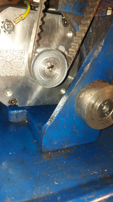

Pro tuto instalaci jsem nakoupil nové řemenice - použiju pouze tu na motor.
Jen perličku - až třetí sada byla v pořádku - schválně jestli poznáte rozdíl ;-)
Malé řemenice mají rozdílný průměr díry. Možná i počet zubů (tj. vnější průměr).

A na fotce zahlubování zkoušíš jinej šroub, než máš pak použitý :shock:

Zdenek Valter píše: 8. 7. 2022, 10:14 Pro tuto instalaci jsem nakoupil nové řemenice - použiju pouze tu na motor.
Až ta třetí nebyla z ruského hliníku a tak ji můžeš použít aniž porušíš sankce.
Trefil jsem?

Zbýňa vyhrál - přestože v inzerci byla díra 8 mm poslali mi s dírou 10 mm.
Jinak Lubbez i Charon jsou všímaví ;-)

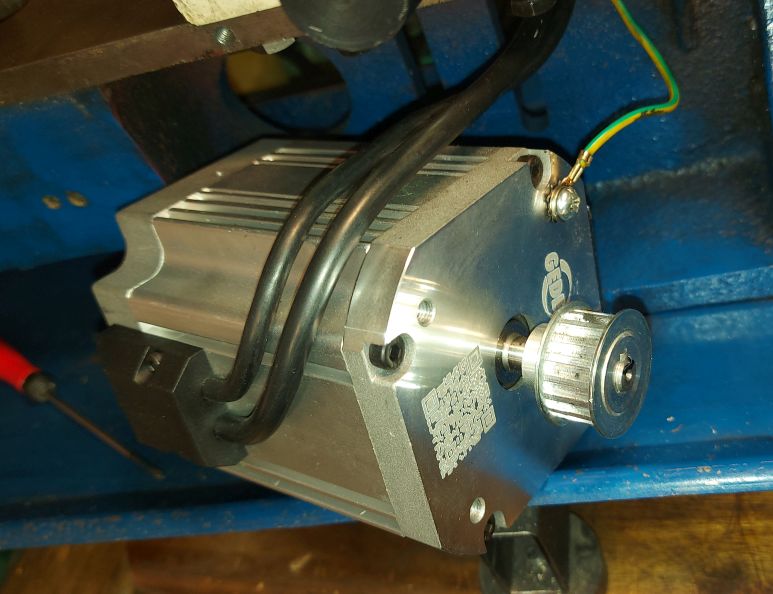

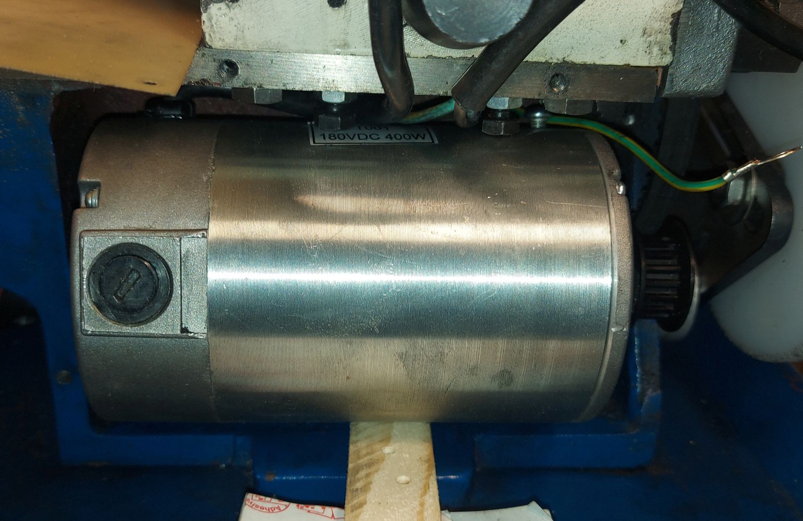

Trochu jsem zase pokročil

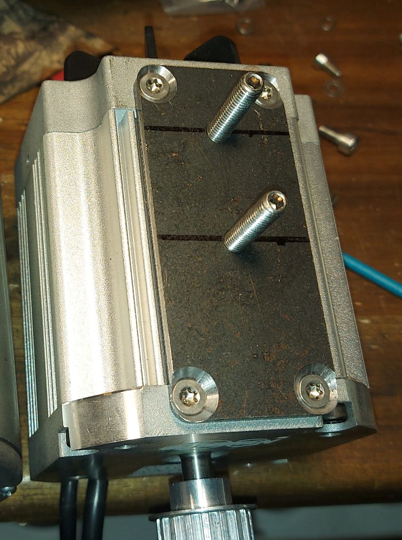

Pro srovnání původní motor 400W

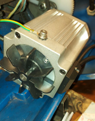

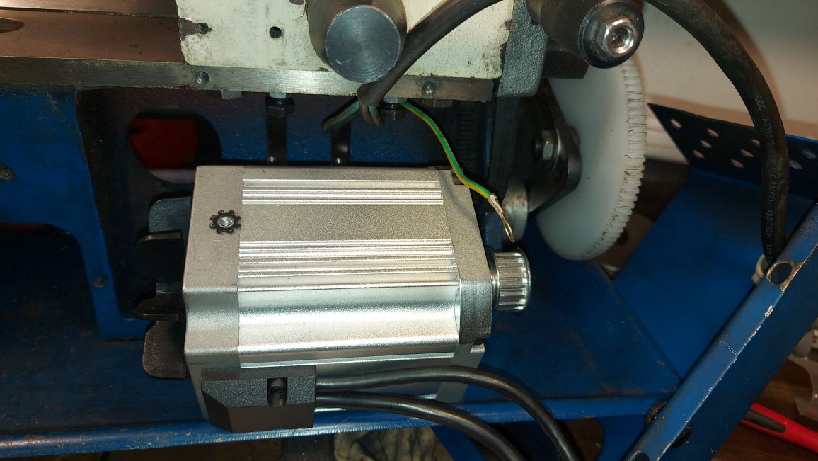

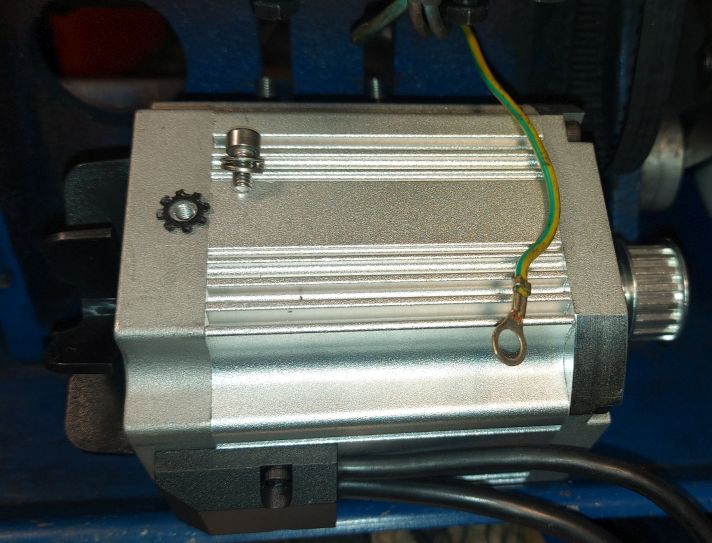

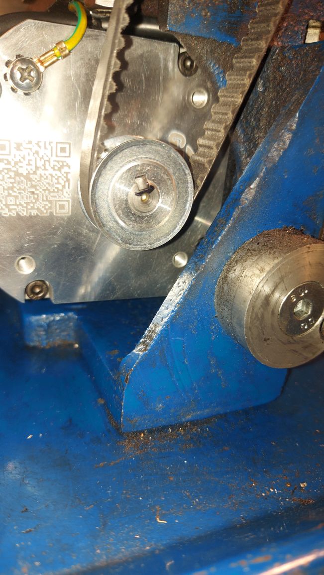

Při montáži jsem řešil uzemnění nového motoru - místo se přímo nabízelo, ale zde to che šroub M4 ne původní M5.
Ale ouha - šroub je jako i na starém motoru v kolizi ze šroubem uchycení vřetene - a to já jsem tyto šrouby se šestihrannou hlavou vyměnil za původní imbusy, které mají hlavu výrazně větší.
Takže jsem vzal původní šroub M5 z uzemnění a uzemnil kostru na čele.
To ovšem také vadilo - opora lože bránila správné montáži, proto jsem uzemnil na druhém otvoru.

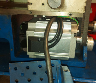

Po napnutí řemene motor na místě

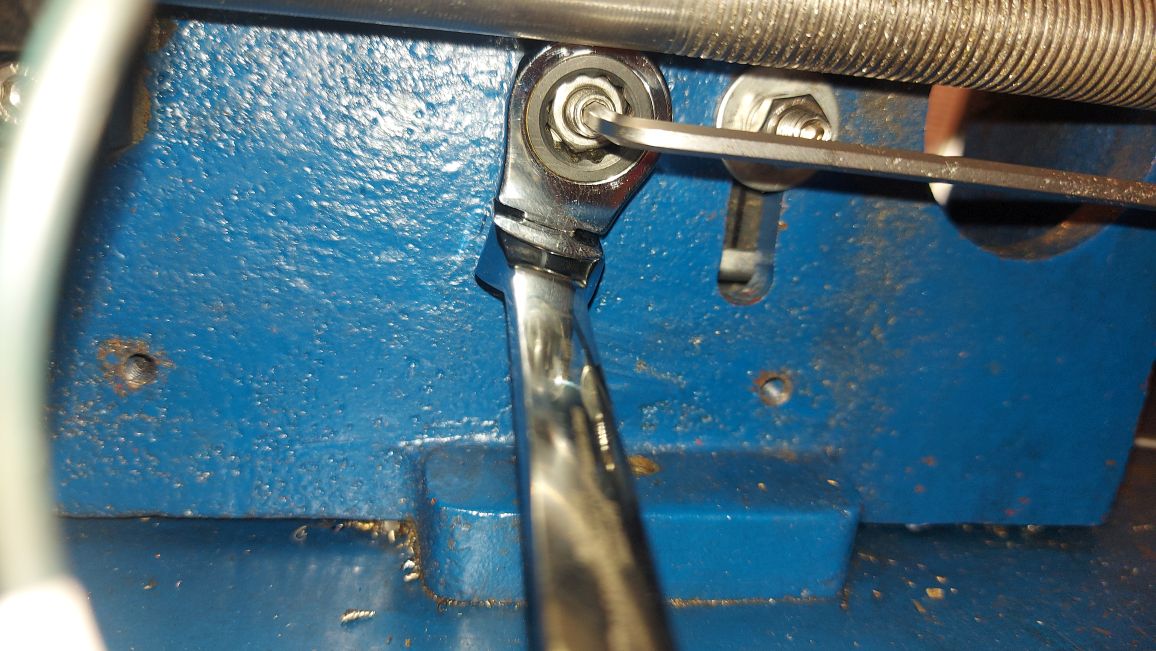

No a nakonec dotažení šroubů úchytu motoru.

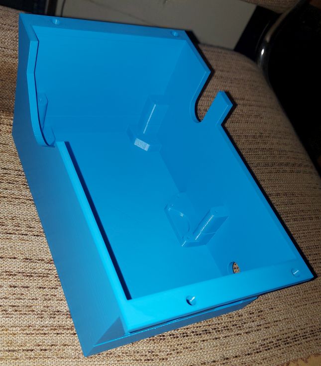

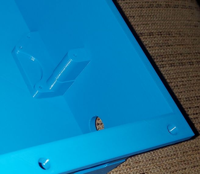

V tomhle krytu jsou pro samořezné šrouby díry o průměru 1,9 mm.
Samořezné šrouby (vruty) mají průměr 2,9 mm.
Měl bych zvětšovat díru?
Na kolik?
Tedy na jaký průměr?

lapa
medaile za lepsi forum
Příspěvky: 3132
Registrován: 6. 5. 2009, 7:18
19. 9. 2022, 11:29
To Zdenek Valter:
No ja jako hobik vzdycky zmerim prumer tela uvazovanych vrutu a s pridanim nekolika desetinek (podle vychoziho prumeru - bud vubec nic pro male nebo nekolik pro vetsi - to je podle odhadu/zkusenosti) tu diru bud upravim primo v modelu (pokud teprv budu tisknout) nebo dovrtam (pokud je to uz hotovy vyrobek).
Ono maji ruzne vruty ruzne tluste telo i pri stejnem vnejsim prumeru zavitu - zvlast kdyz saham do zasob nejruznejsich vrutu, co mam doma nasyslene jako pozustatky ruznych vyrobku ... :)
Ta uprava prumeru je i podle toho, jestli je to tvrdy material (trebas PLA) nebo pruznejsi/tvarnejsi (ABS/PETG).
Zdenek Valter
Příspěvky: 5475
Registrován: 9. 1. 2009, 5:16
Bydliště: Ústí n. L.
19. 9. 2022, 12:10
Je to PLA. Tělo vrutu je cca 1,8 mm.
Já bych asi vrtal 2,2mm.
Co vy na to?
atlan
Příspěvky: 3382
Registrován: 7. 2. 2011, 9:12
19. 9. 2022, 1:30
2mm,lebo ten je vzdy po ruke :D
Zdenek Valter
Příspěvky: 5475
19. 9. 2022, 2:18
Bohužel další vrtání těchto otvorů je trochu komplikací.
Dá se to vrtat jen třeba Proxonem LB s dlouhým krkem.
Takže zde hraje roli i vlastní délka vrtáku.
Dawe
Příspěvky: 3118
19. 9. 2022, 2:56
Na 2.9mm samorezku vrtej 2.5-2.6mm diru jinak ti PLA muze prdnout, zvlast pokud je hlubsi.
lubbez
Příspěvky: 3488
19. 9. 2022, 3:16
