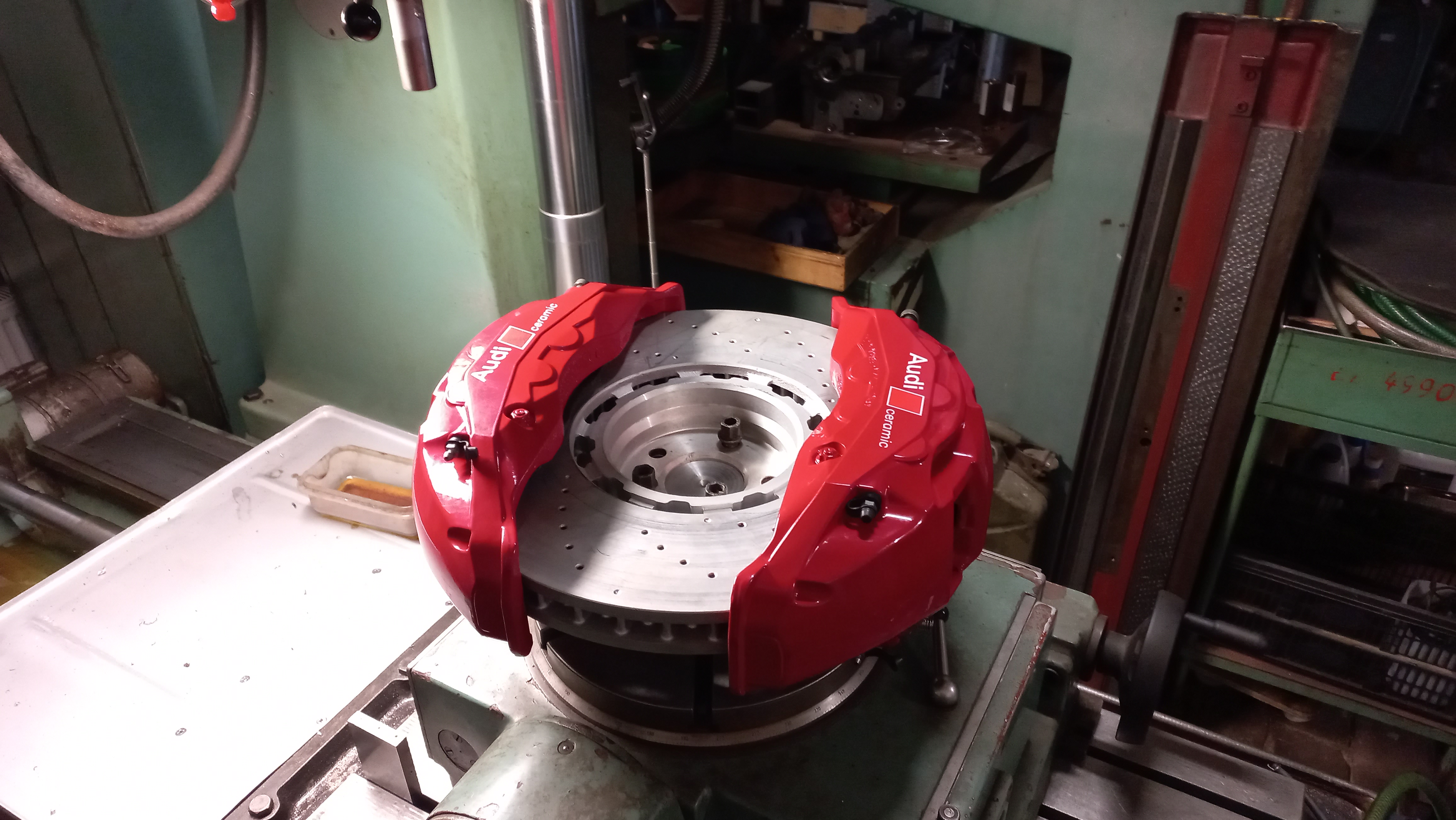

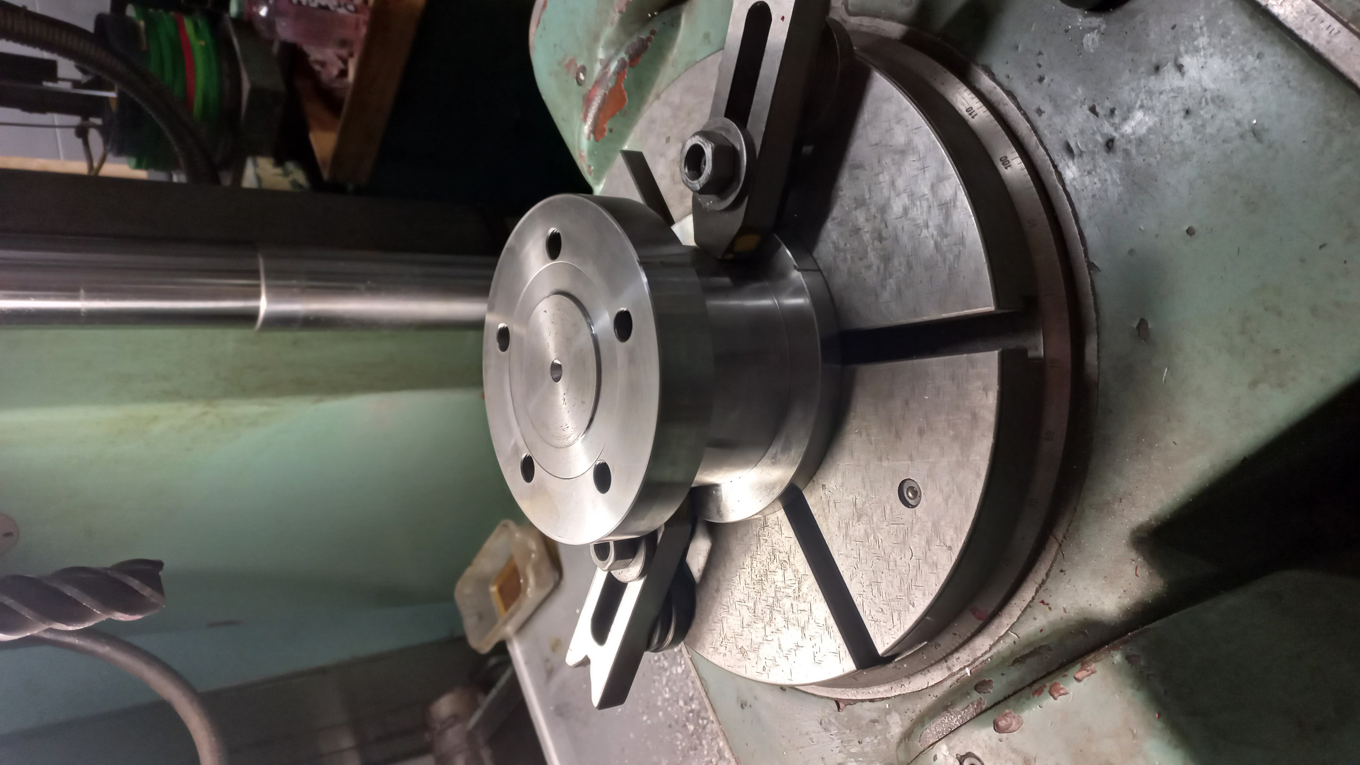

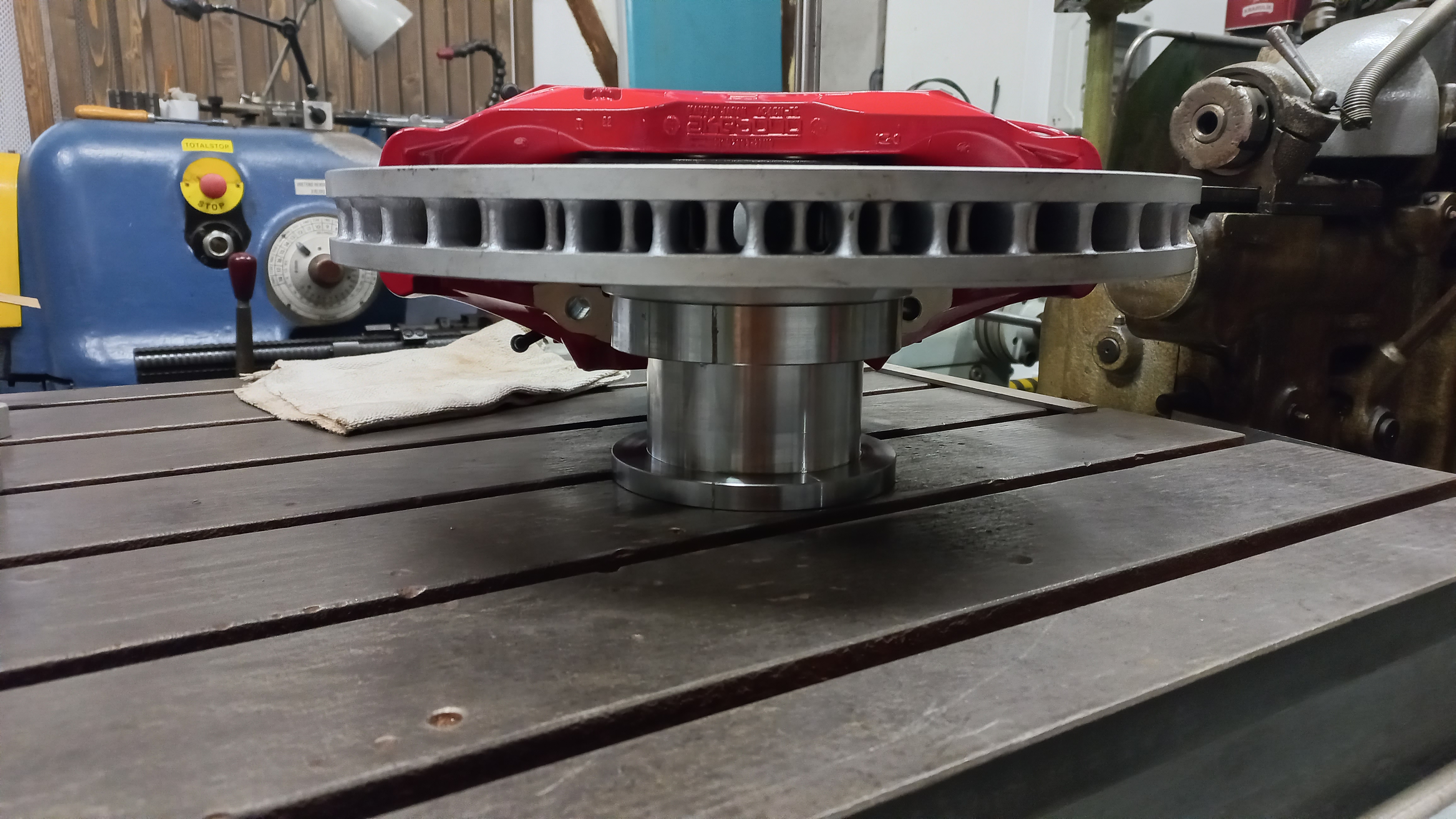

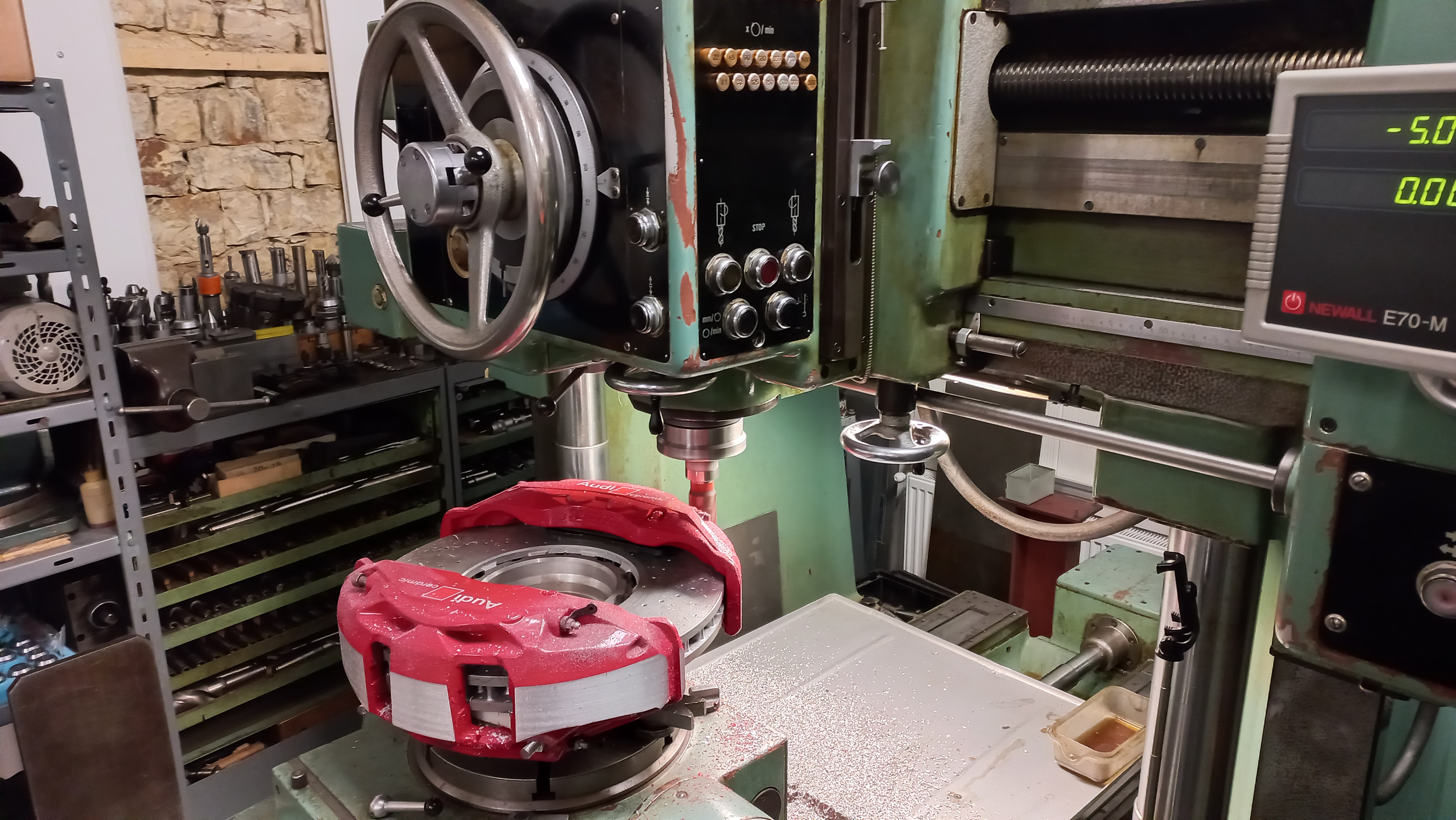

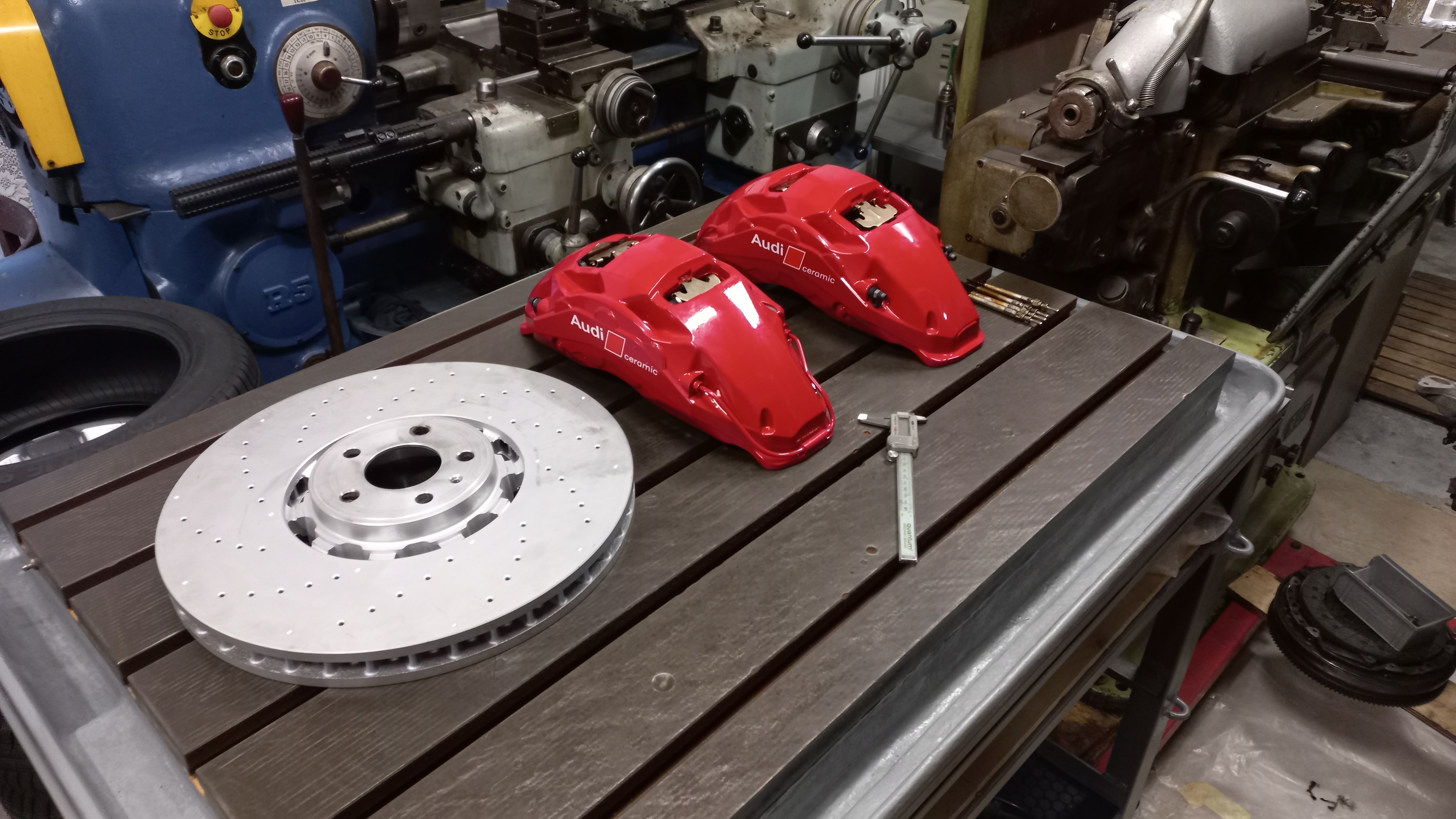

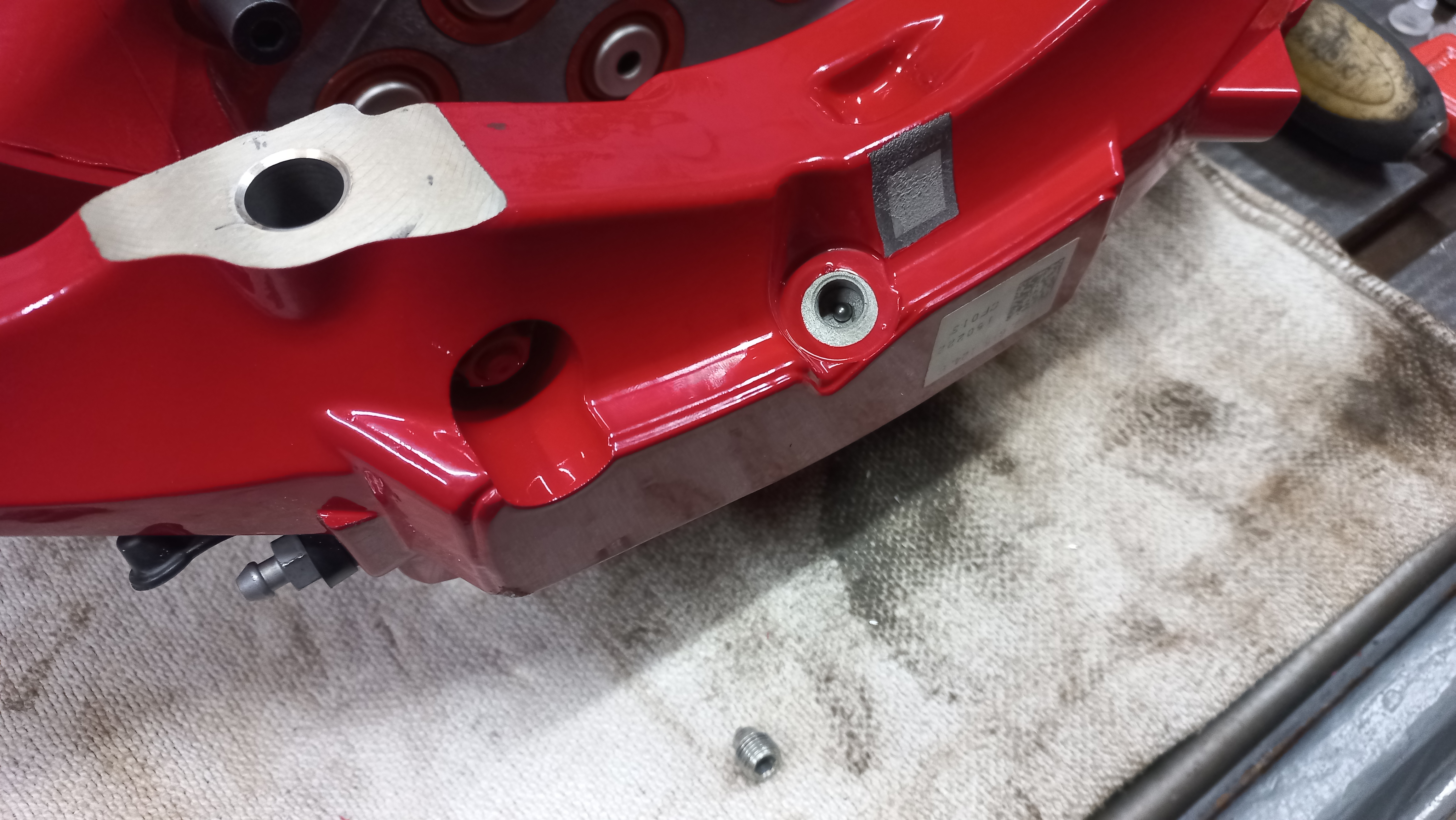

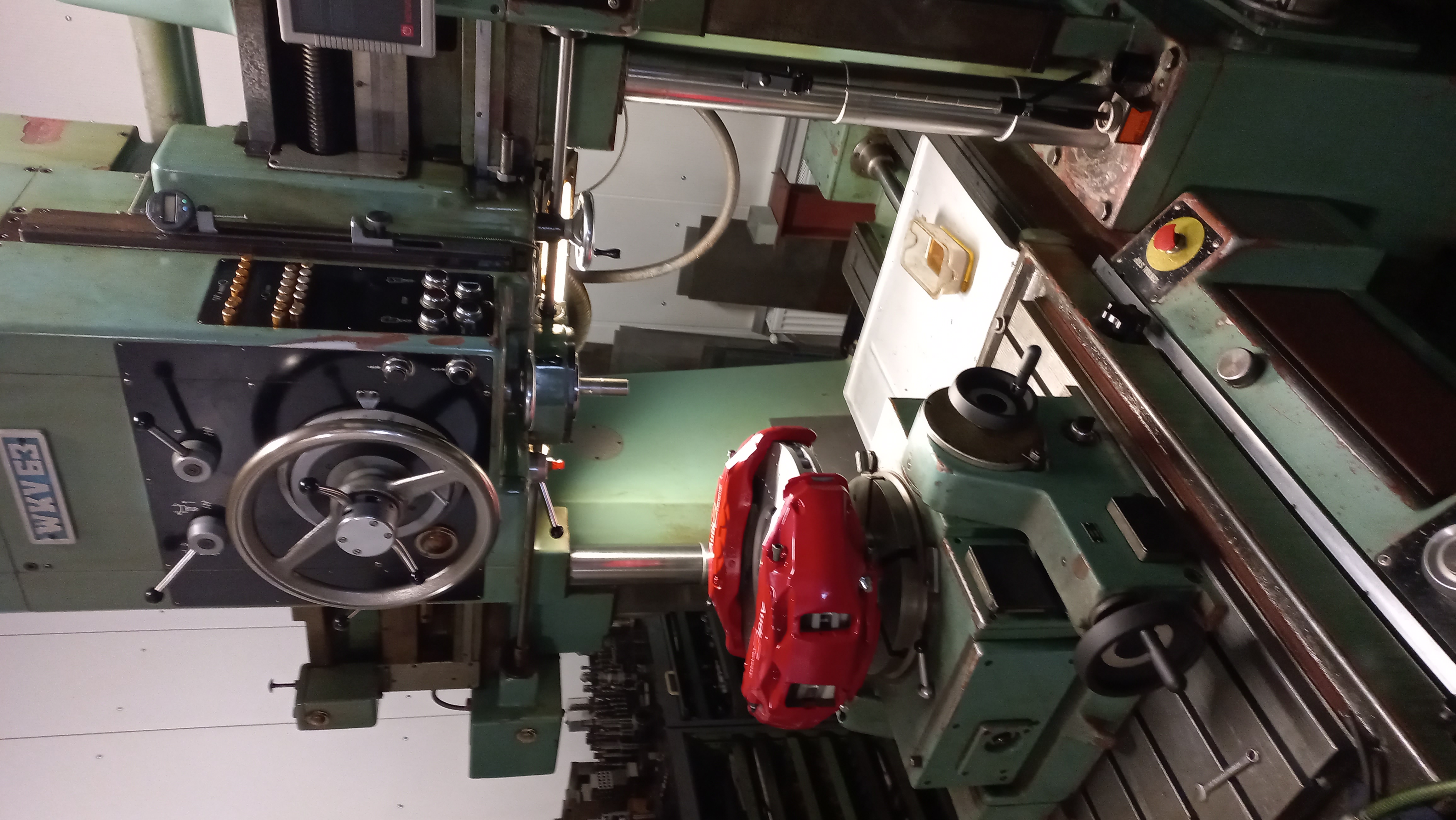

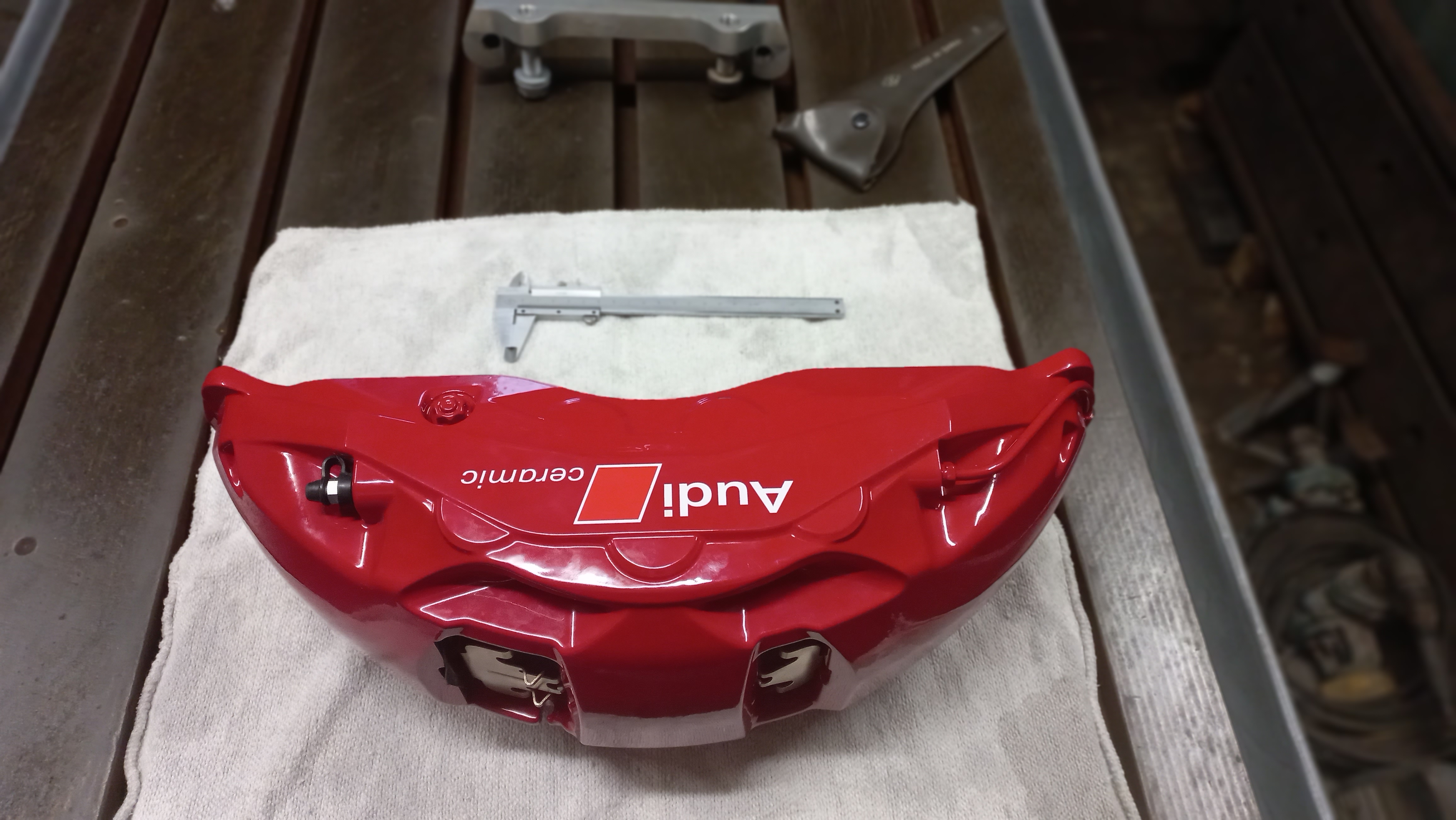

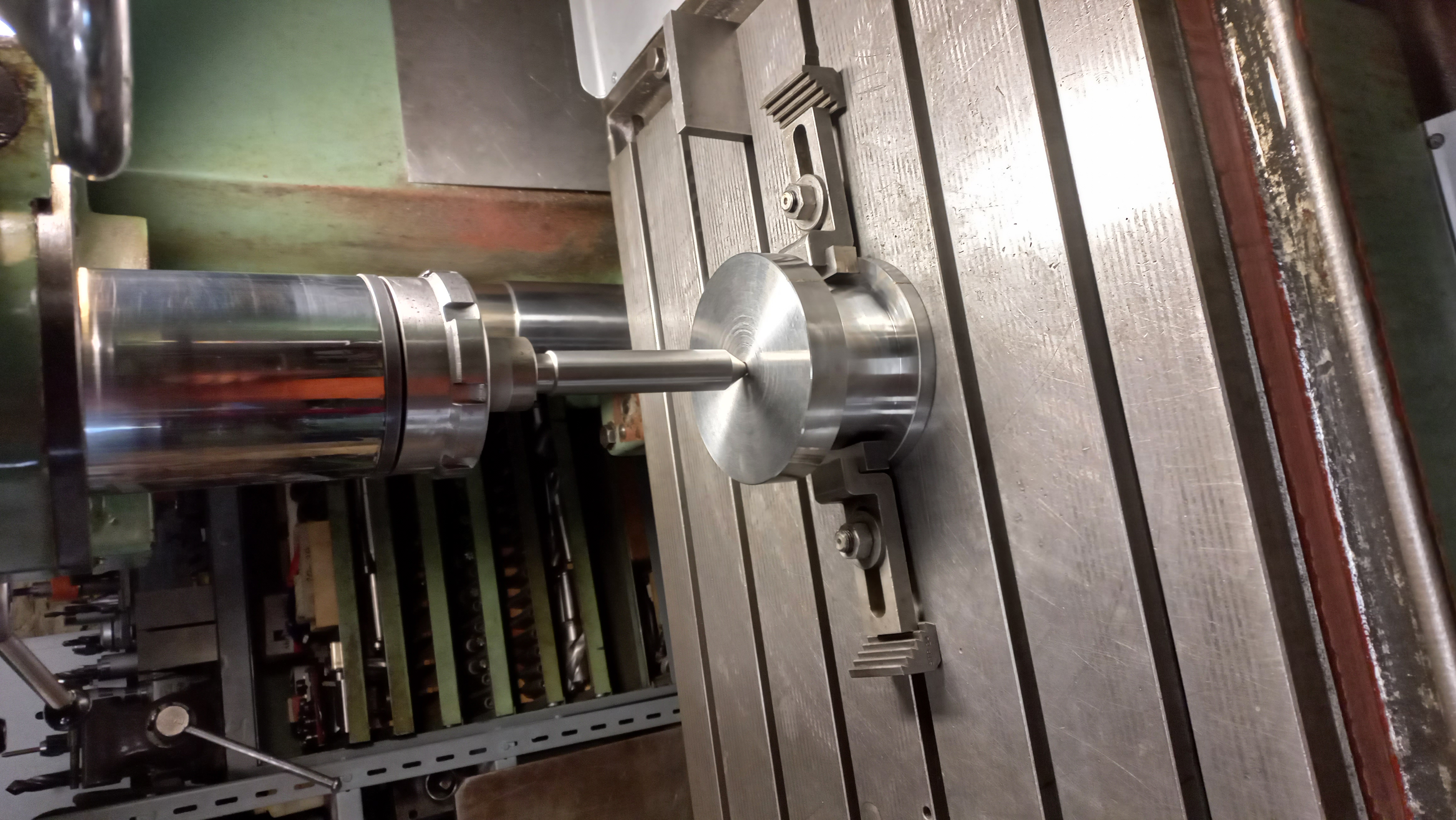

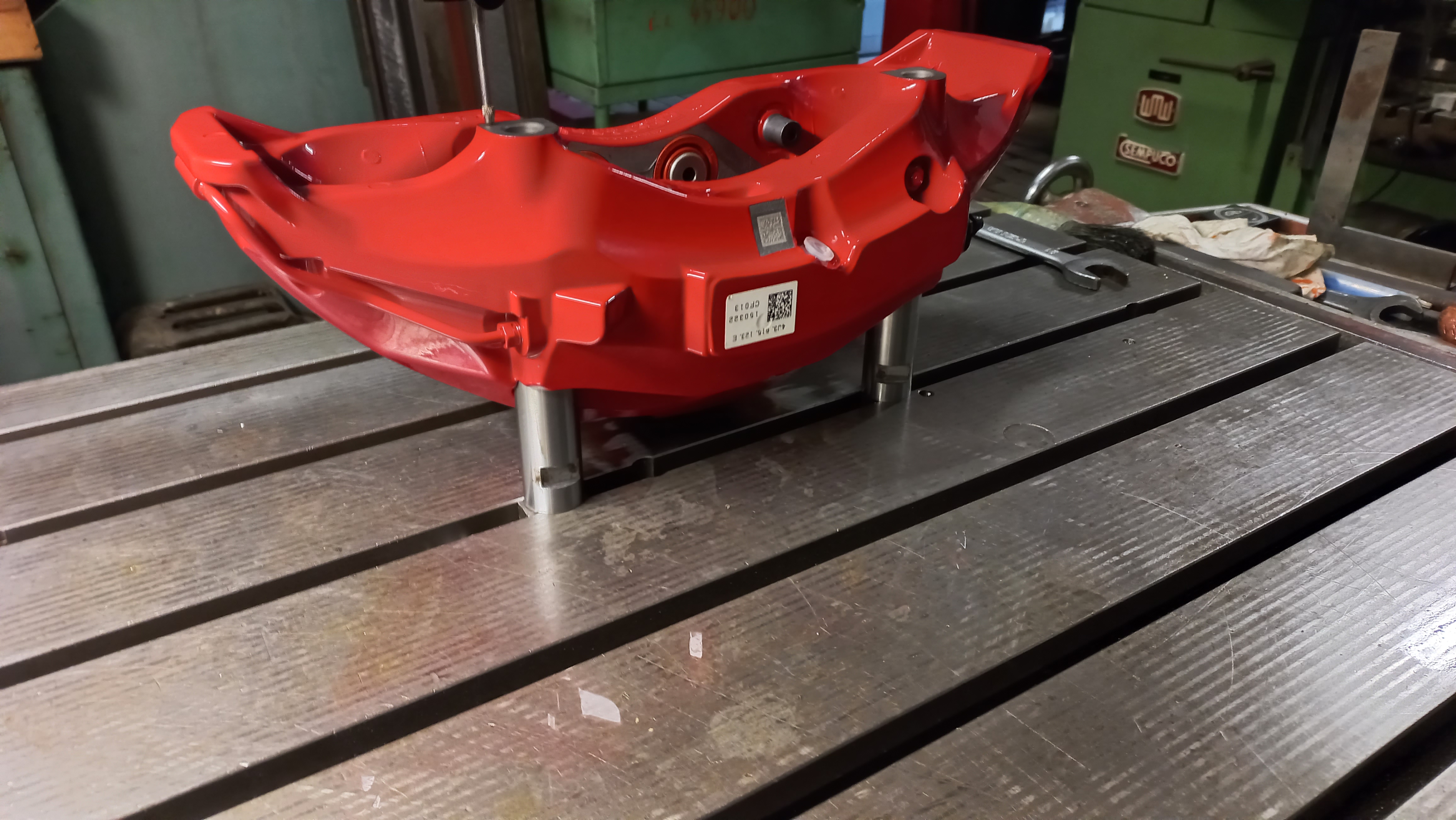

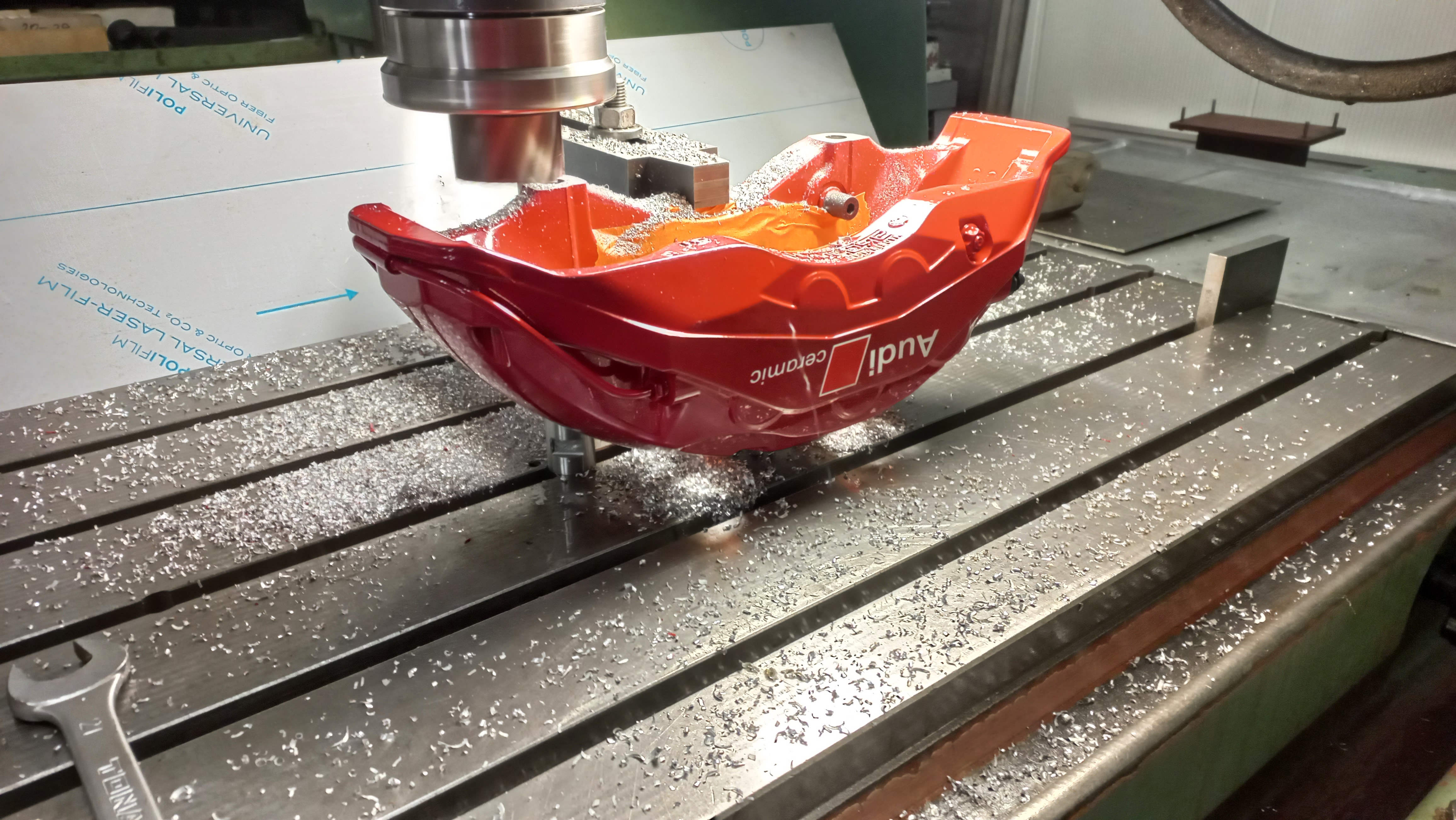

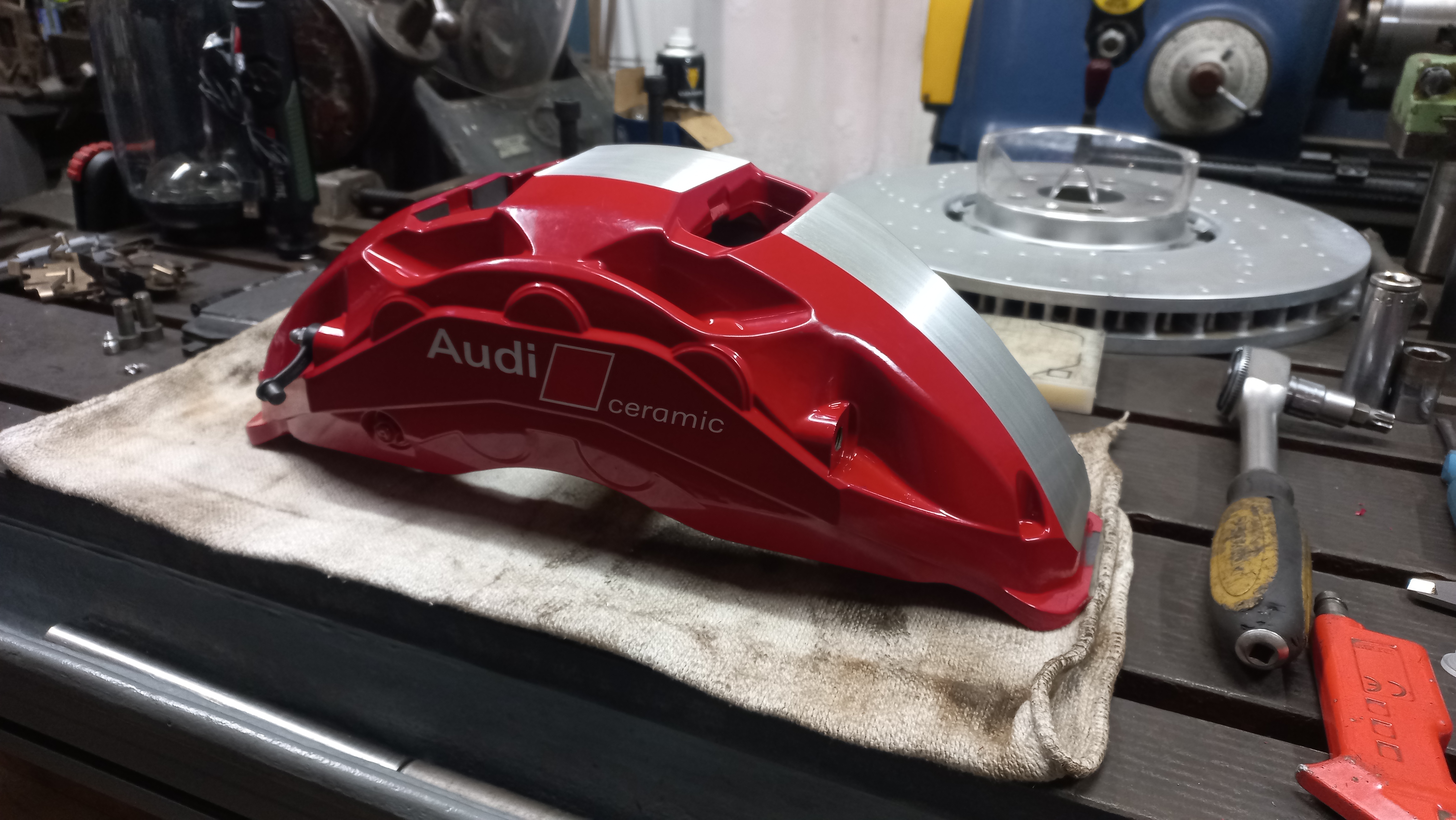

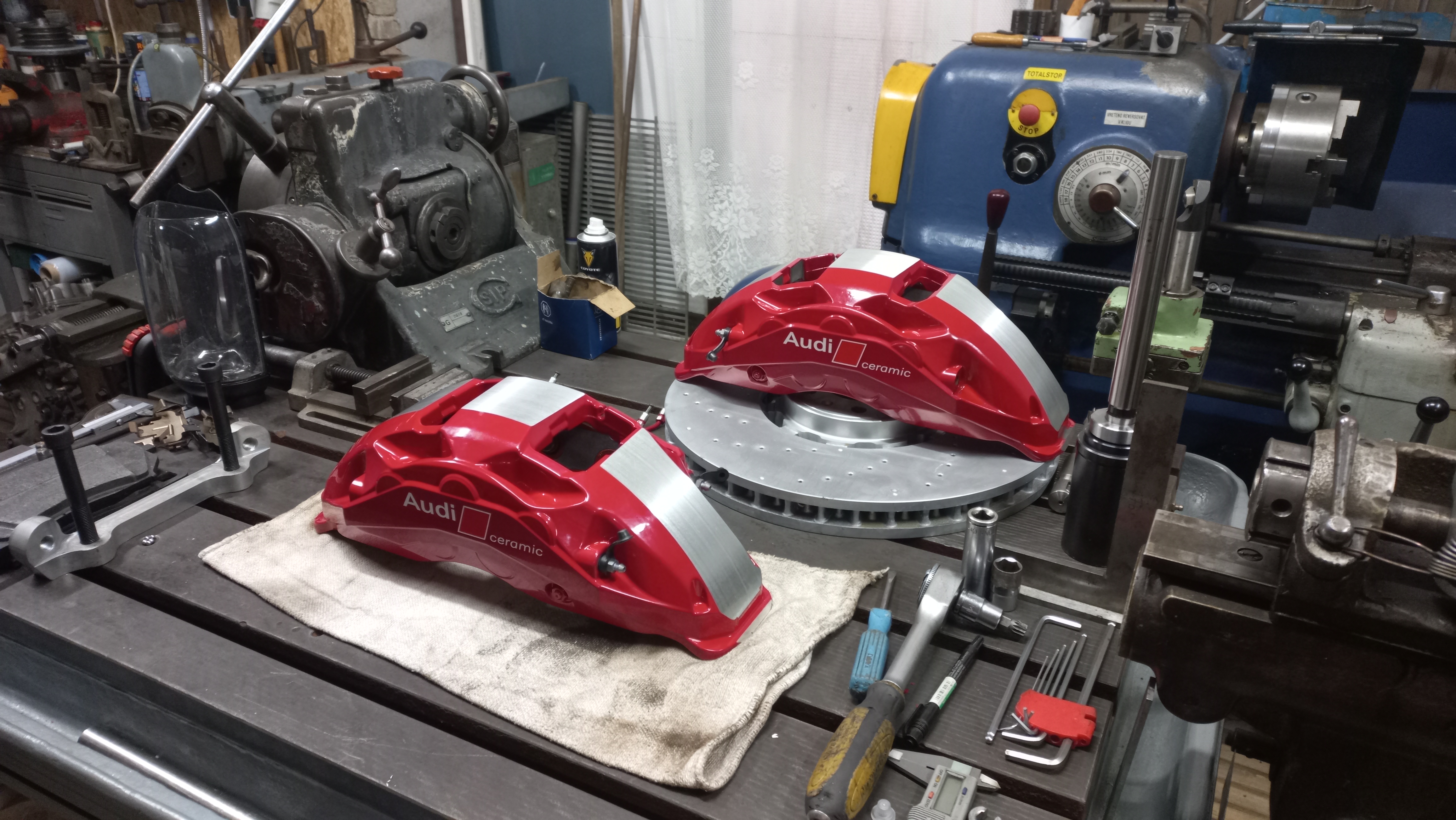

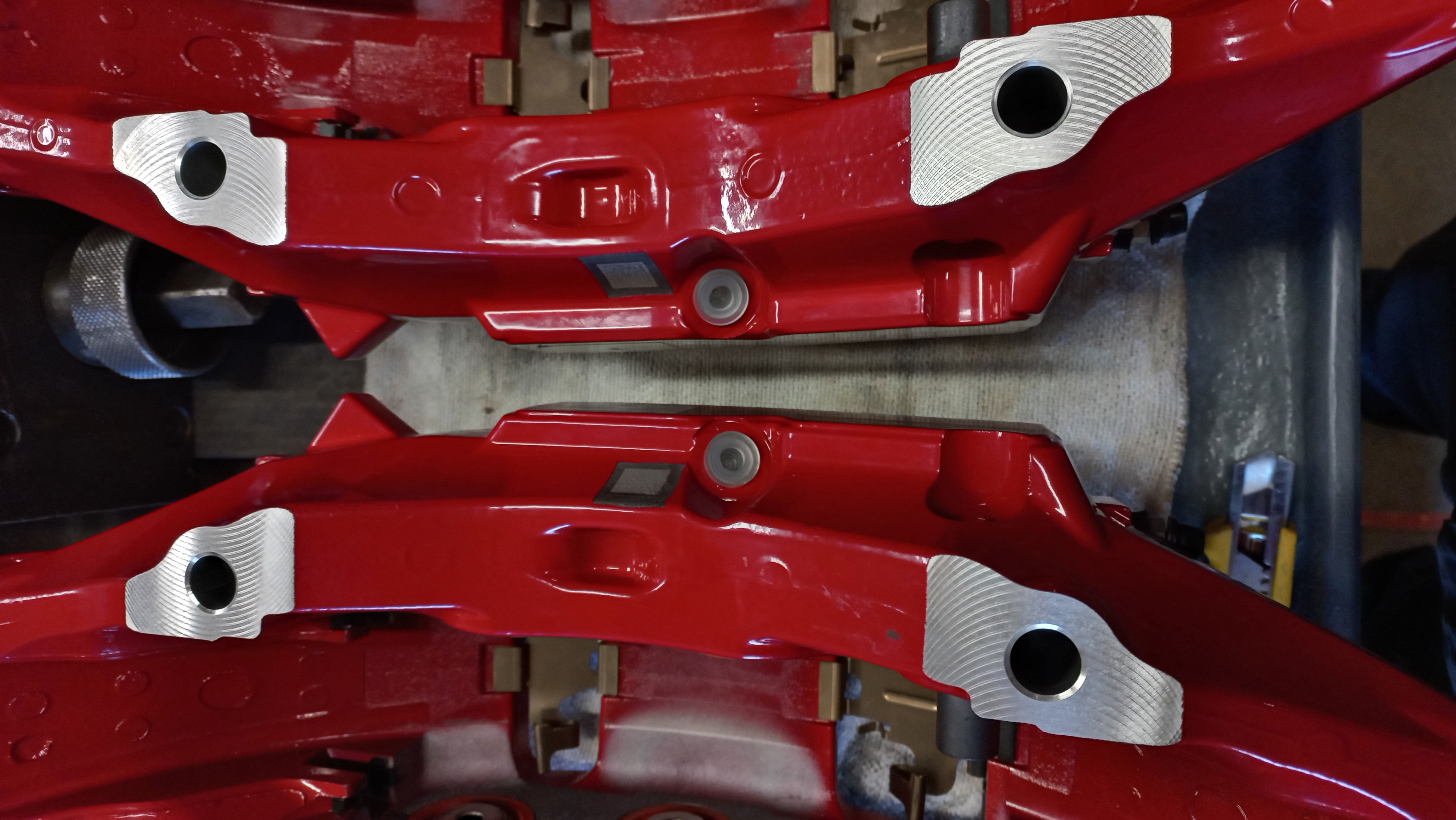

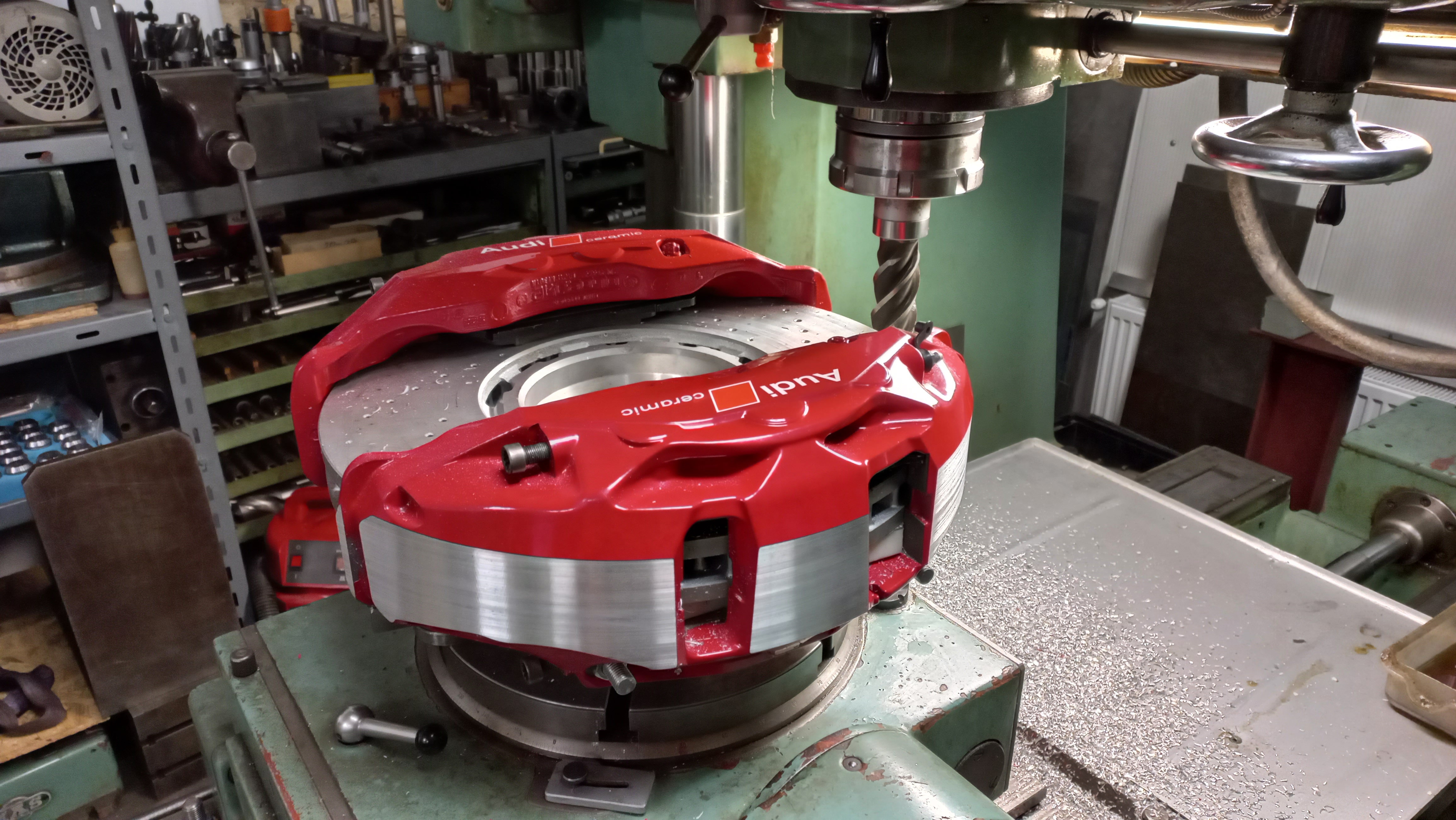

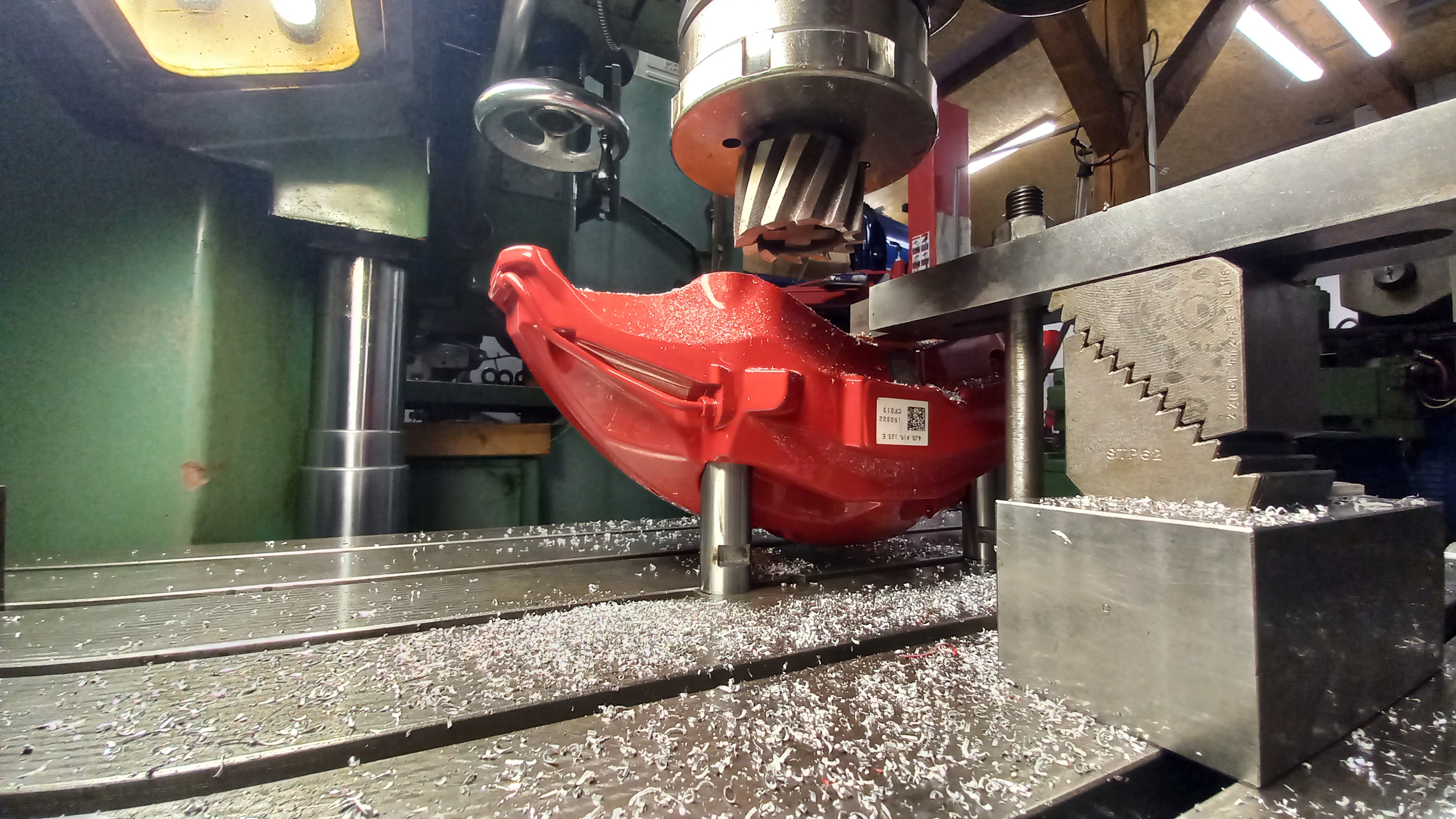

malá úprava brzdových třmenů
servis4sp
Příspěvky: 708
28. 6. 2023, 5:00

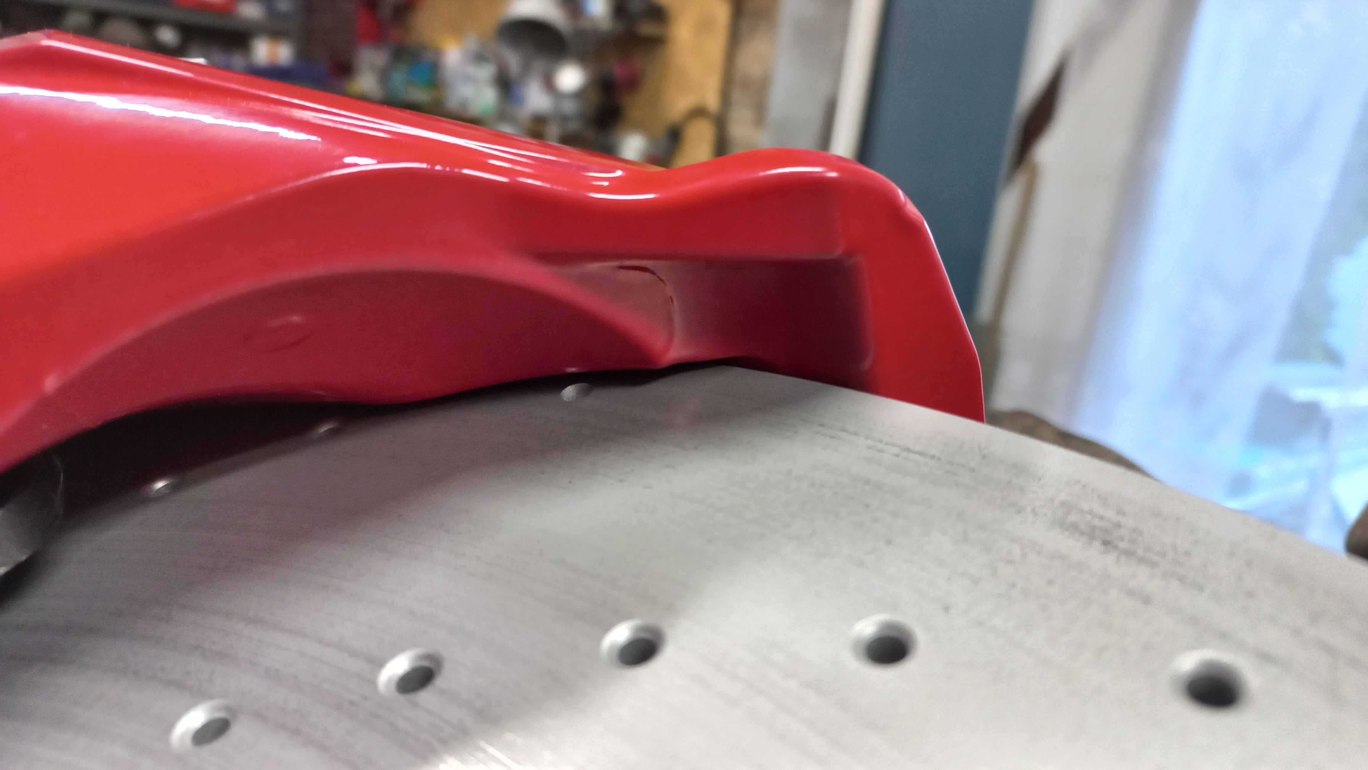

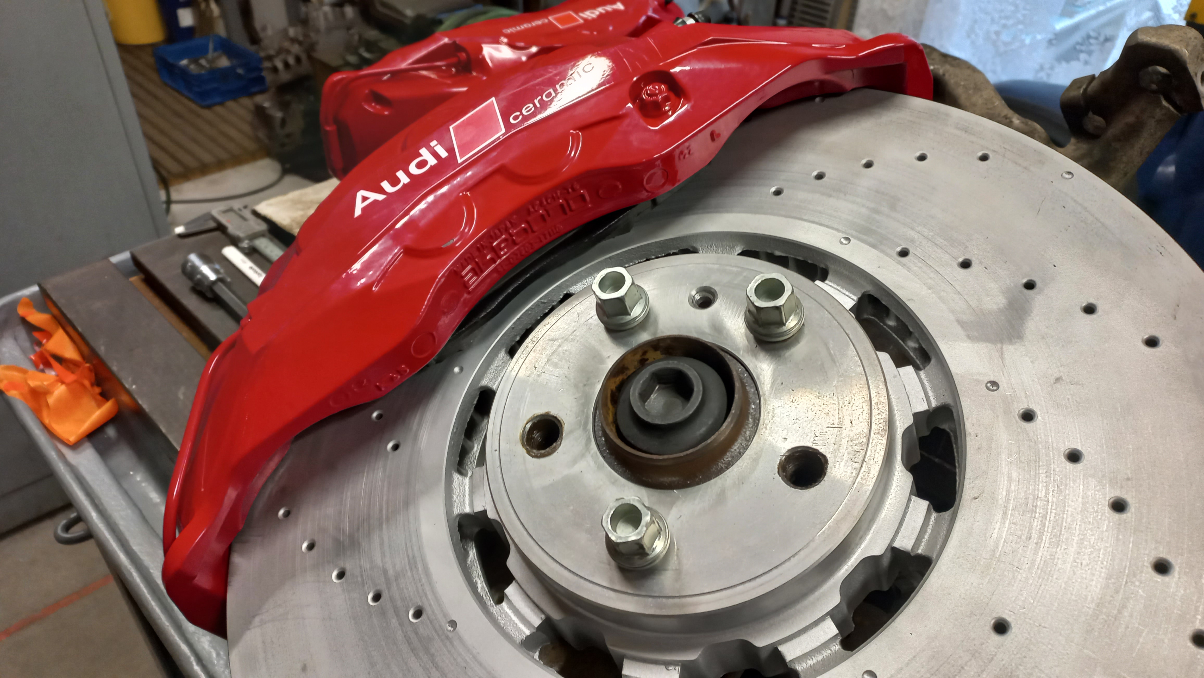

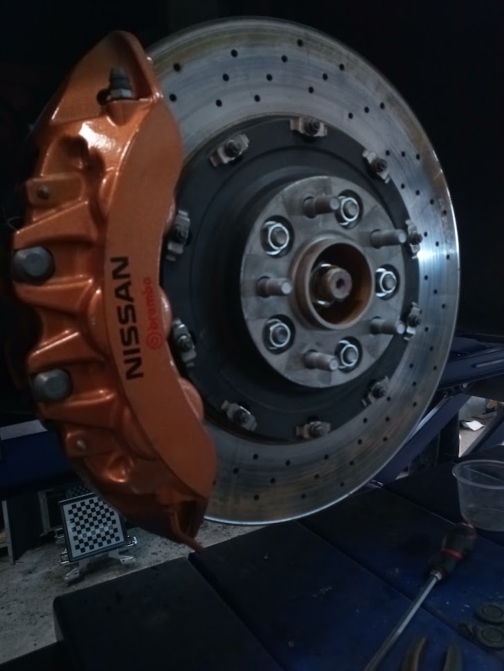

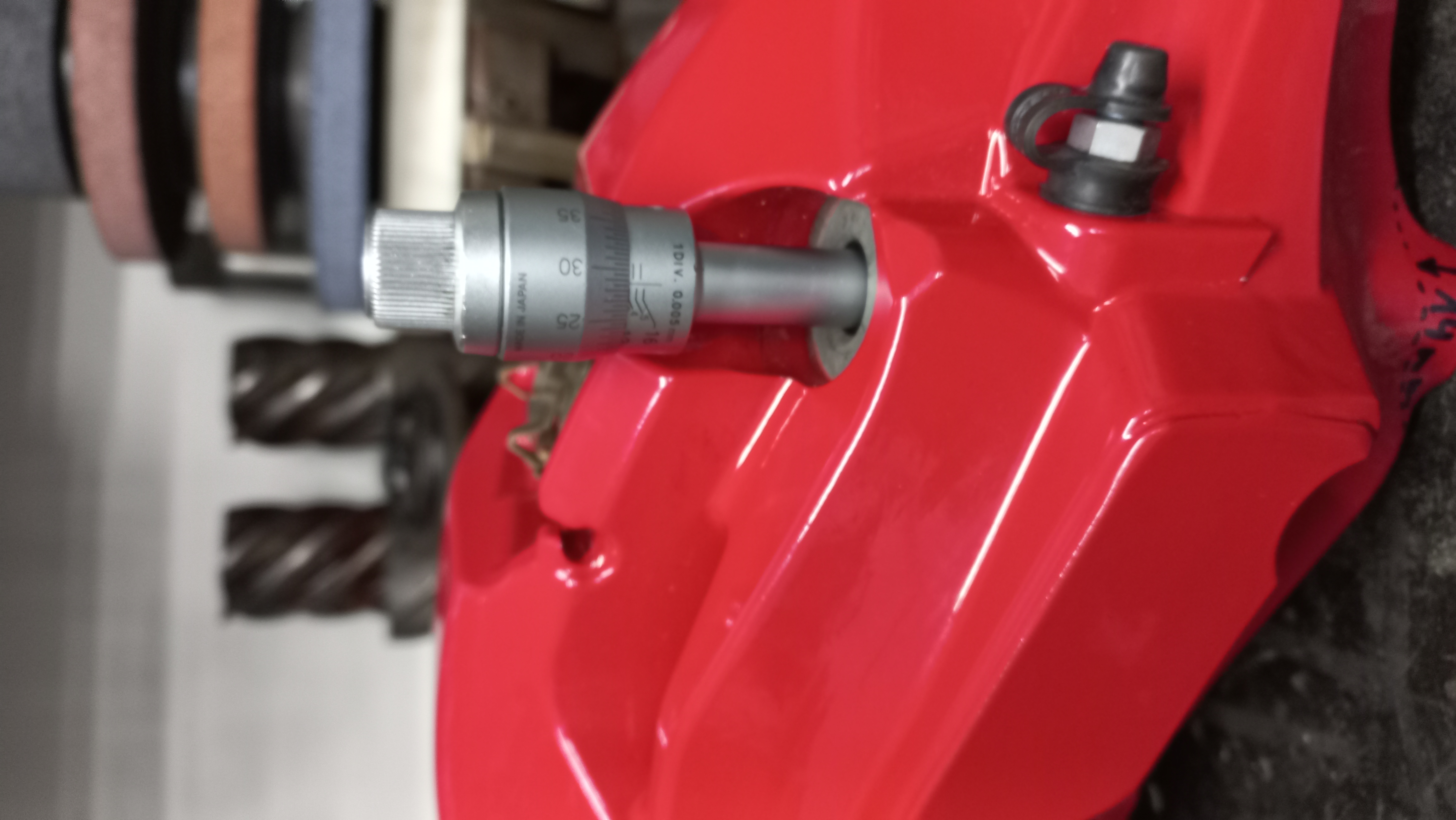

část druhá

Vždycky na stroji hledám to něco, co se mi na něm nelíbí, abych ho přestal chtít. Když to něco naleznu, je to docela vysvobozující. Bohužel se tak zpravidla neděje a tahle vyvrtávačka je toho opět důkazem :cry:

pekna praca....ak mozem OT...do akeho disku to ma vojst /tie strmene / ?
Modros
Příspěvky: 2130
29. 6. 2023, 11:36
No joo Audi....to my už to máme hotové z výroby :D :lol: :lol: a nemusíme frézovat....ale jinak pěkná práce :wink:

Tohle není špatná mašina dělám na ní rád a bčas se nějaká objeví. Má to valivé vedení stolu, takže i po letech má slušnou přesnost . V celém rozjezdu to jde udržet v setině. Jen škoda že nemá alespoň metrový stůl a nemá klasické ISO ( má kameny na unašeči místo drážek). Dobré je elektro hydraulické řazení rychlostí ,krásně tichý chod vřetene s průměrem 110mm a malý příkon😉Na koukání do sbírky je to taky parada😁, Takže jestli máš prostor 😉.
