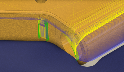

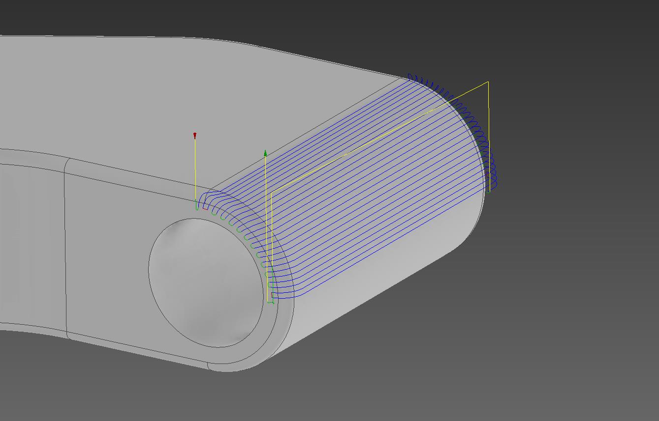

Este mi udrelo do oci ze vonkajsok frezujes 2d pocketom? To si sa asi pomylil, nie? Ten pouzivam na rovinne plochy na dokoncovanie (ked este nebol ten flat).
Mrosconi
Příspěvky: 2102
6. 6. 2022, 11:15

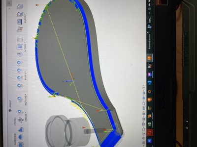

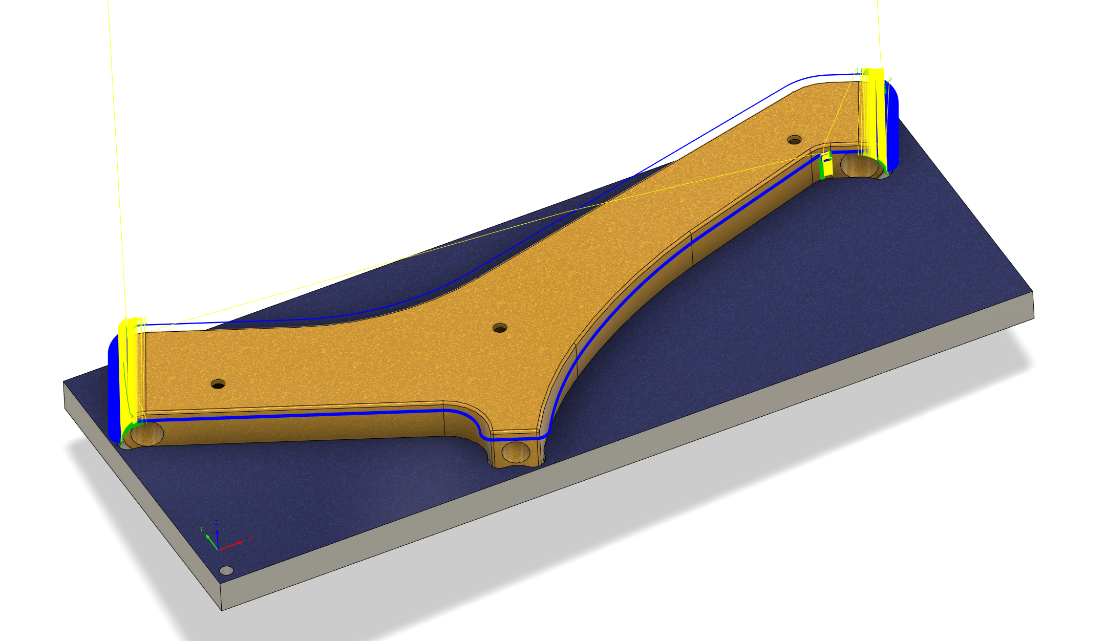

To vyřezání není problém. Nechci riskovat a tak dělám tenkou kapsu na 12mm a jedu to vše 8 frézou, protože nemám ATC a měnit na tom neustále nástroje je pakárna. Funguje a je to spolehlivé. Povrch je super a nemusím extra dokončovat jako po TPC.
Dělal jsem teď simulaci a jediné kde mi to udělá tak jak potřebuji je RAMP
CONTOUR je asi podobné.
Neumím ale označit jen ty vybrané plochy. Je to ale čisté, tak to půjde použit.

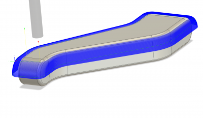

Mrosconi
Příspěvky: 2102
6. 6. 2022, 11:19
možná takto...

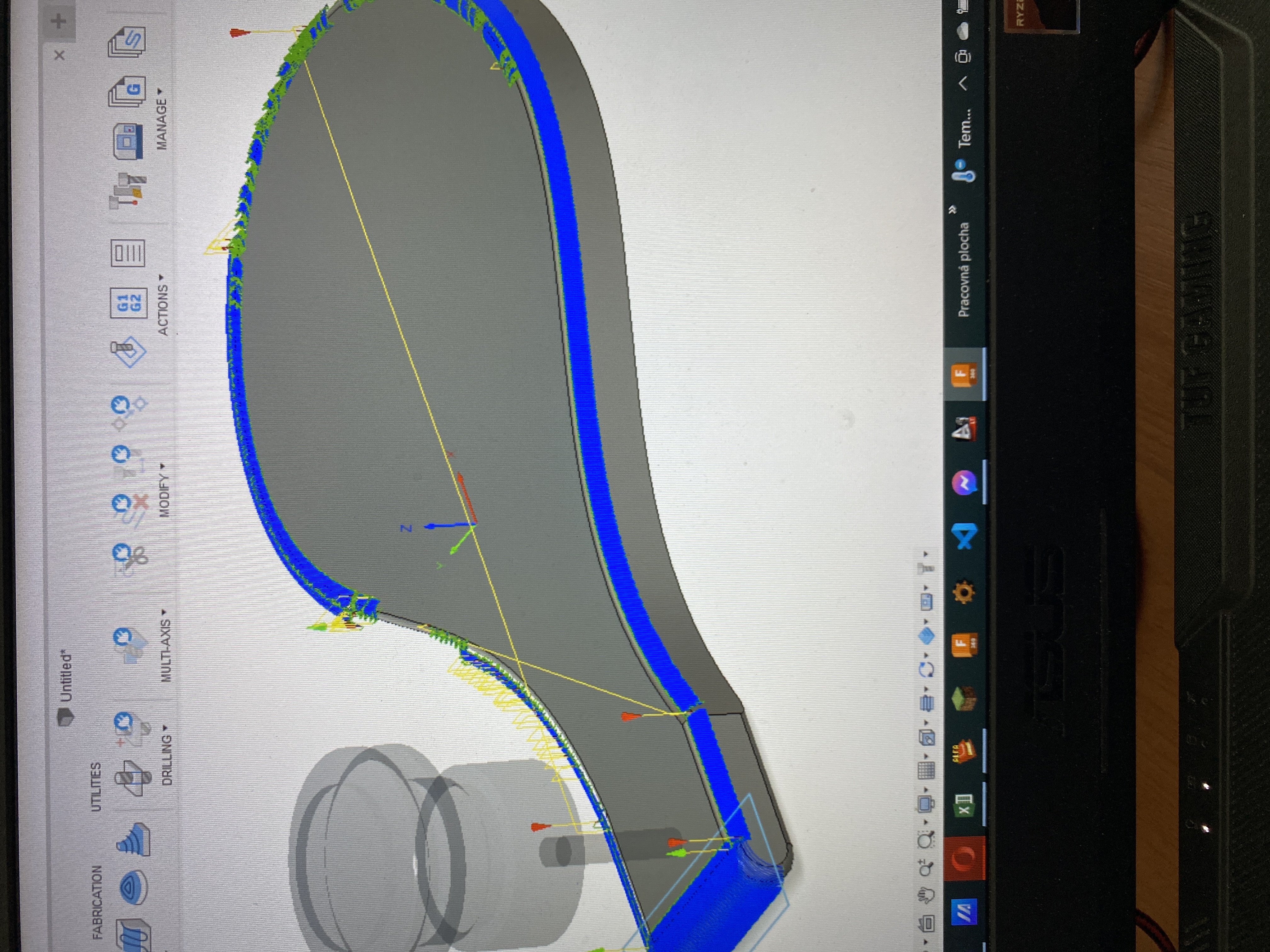

A proc si v pudorysu nenamalujes skicu v ni dva obdelniky ktere vymezi kde chces frezovat a nepouzijes je jako omezeni obrabeciho prostoru? Machining boundary.
Mrosconi
Příspěvky: 2102
7. 6. 2022, 8:48

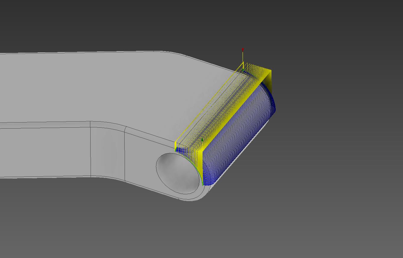

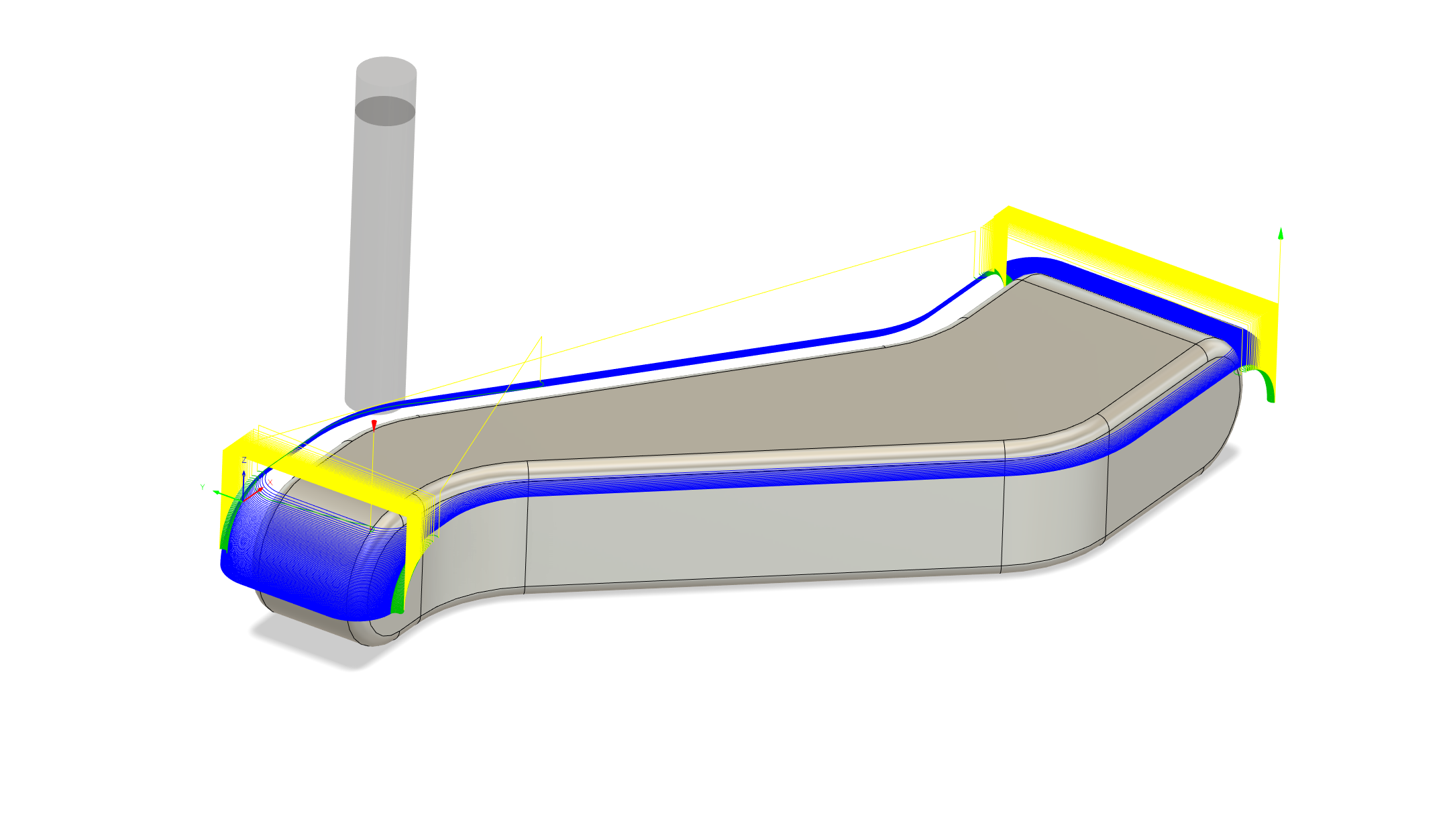

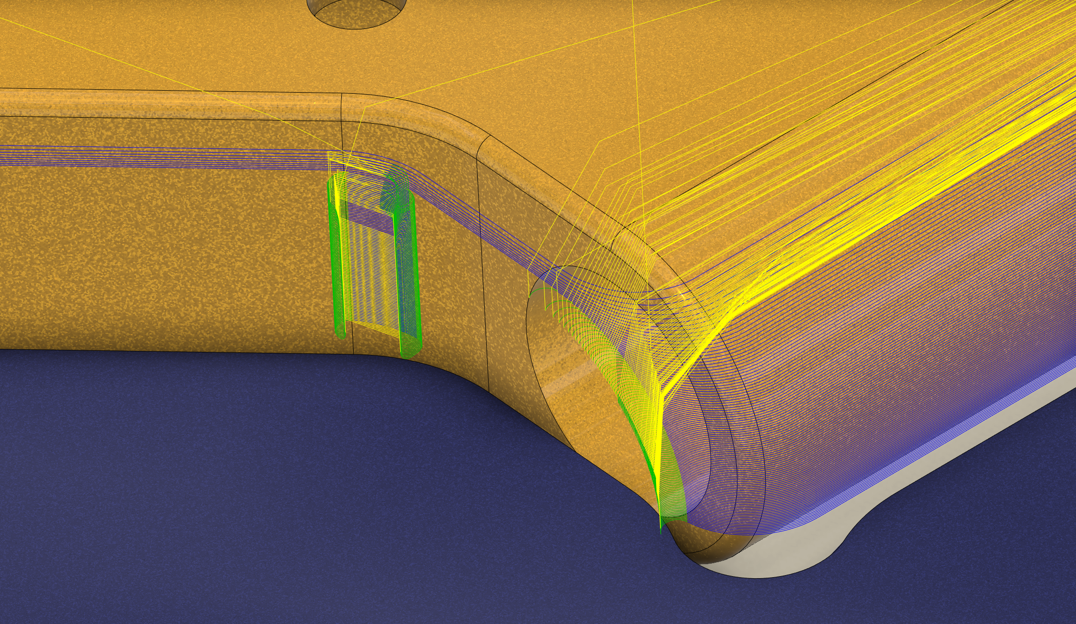

Robo, asi nechápu jak to myslíš. Každopádně když použiju omezení, tak mi to vytváří dráhy do obrobku. Asi to neumím použít. Tak jek je to na tom posledním obrázku to bude fajn. Původně jsem chtěl obvod jen hrubovat a pak ho finišovat po otočení a dodělání toho zaoblení, ale musím na to vyrobit jiný přípravek, abych mohl jet až dolu. Teď po otočení je to ve formě. Až bude definitivní tvar, tak to tak udělám. je to zatím jen pokus.
Asi jsem předtím dělal něco špatně, protože teď mi to jde ta CONTOUR bez problému. Takže jen nahradím 3D za Contoru. Zároveň to tak oddělím, takže nebudu muset dělat pomocnou drážku kolem tvaru.
Díky

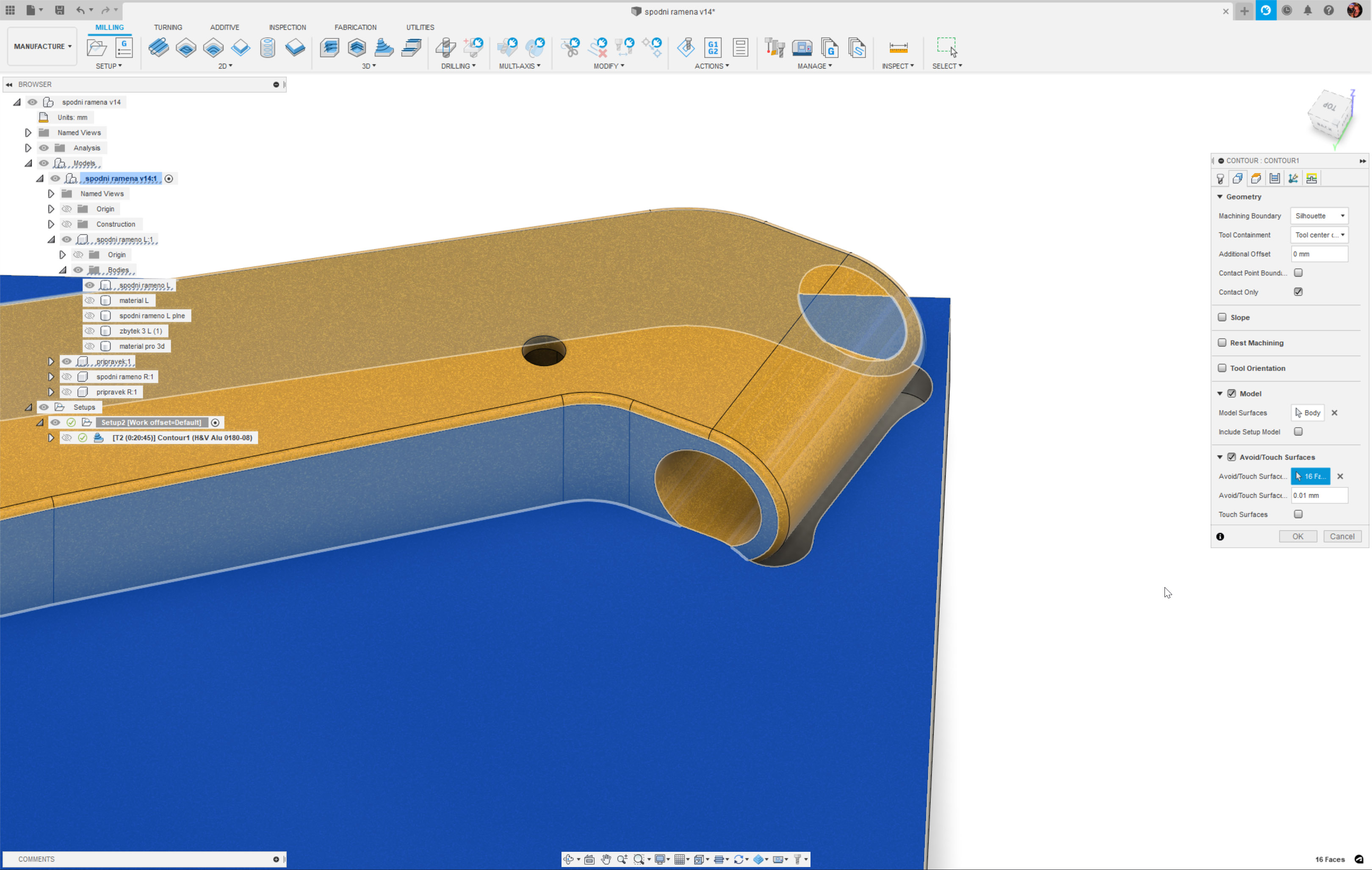

Mrosconi
Příspěvky: 2102
7. 6. 2022, 9:15
no, zase nějaký problém. Vybrán je celý model a zakázáno obrábění po obvodě a stejně tam něco přidá:(
Pipik
Příspěvky: 1237
Bydliště: České Budějovice
7. 6. 2022, 9:47

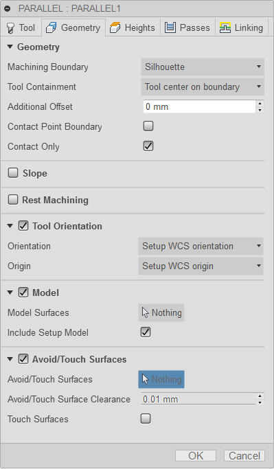

Přidej do výběru těch hlídaných/avoid ploch i tu oblou hranu.
Ale jinak jsi to měl už správně. S těmi avoid surfaces se to dá poladit přesněji, jen někdy kvůli nim začne vymejšlet úplný nesmysly...
Ještě tam ale lze označit vyloženě plochy které má obrábět. Tak to většinou řeším já. Není pak limitovanej že se nesmí přiblížit na tvou definovanou vzdálenost k těm zakázaným plochám, což mu někdy dělá komplikace. Mrkni na to. Prostě vybereš jen tu oblinu ;)
Mrosconi píše: 7. 6. 2022, 9:50 Zkoušel jsem obojí. Vždy to tam udá jen pokaždé jinak....
Hele - dal jsem do avoid všechny plochy, kromě toho konce -
Naposledy upravil(a) Pipik dne 7. 6. 2022, 9:59, celkem upraveno 2 x.
Mrosconi
Příspěvky: 2102
7. 6. 2022, 9:50
Zkoušel jsem obojí. Vždy to tam udá jen pokaždé jinak. Asi nějaký problém s modelem. Na tom zkušebním to šlo.

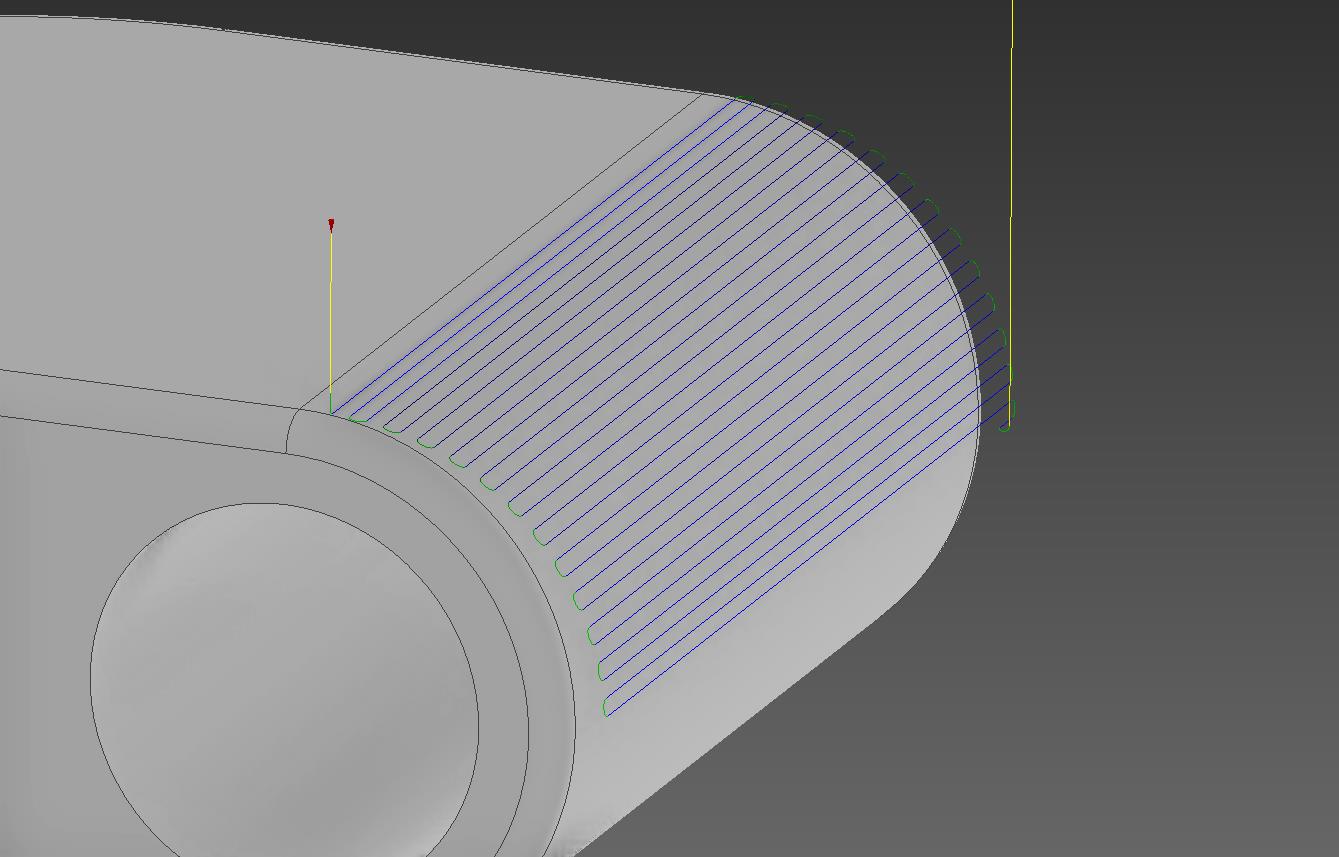

I když teda poslední dobou s oblibou na podobné zaoblené konce používám operaci Průtokové - nevím jak je v anglické verzi název. Je to poslední z nabídky.
Líbí se mi na ní že dělá rovnoměrné kroky po celé oblině (nedělá nahoře skoky a na boku milion krůčků), přesně si řekneš kolika drahami to má objet, a označujou se konkrétní plochy, ne kontury nebo objekt.

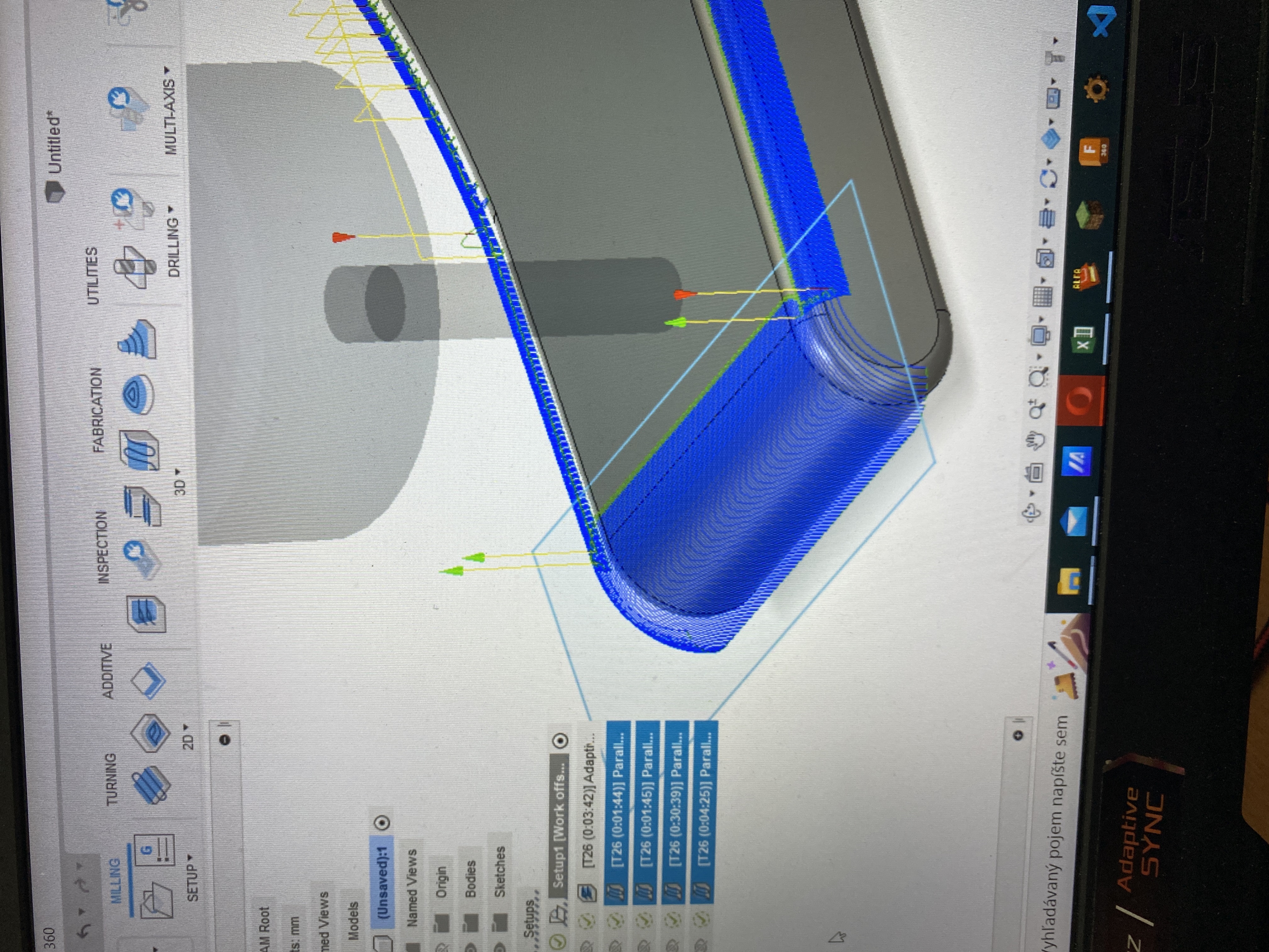

kiko01
Příspěvky: 1681
Bydliště: Martin,Slovakia
7. 6. 2022, 10:44

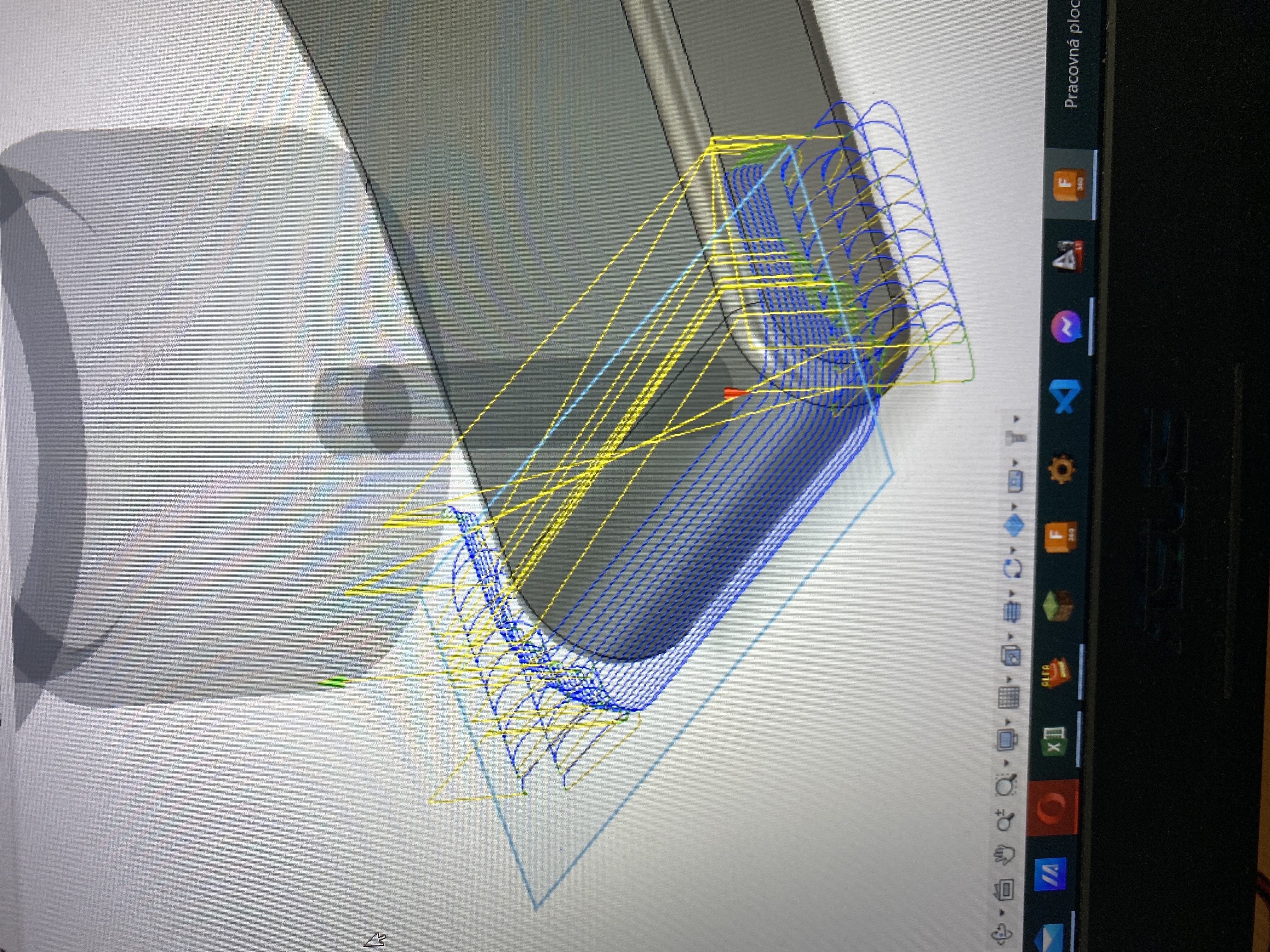

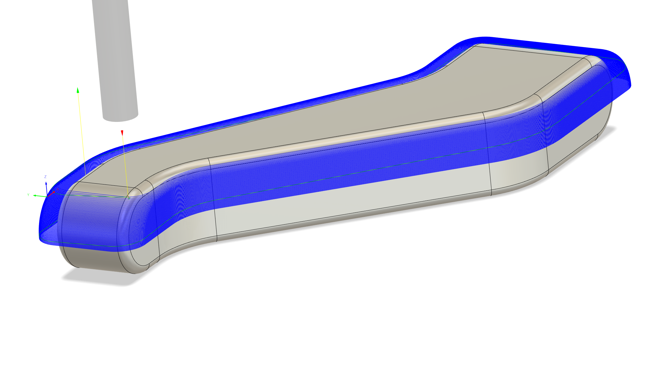

Takto vybrat skicou oblast v 3d adaptive na hrubovanie
kiko01
Příspěvky: 1681
7. 6. 2022, 10:46

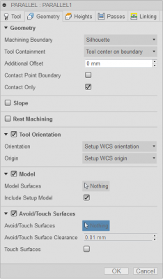

A dokoncit paralelom napr. , je to lepsie ako contour podla mna na radisu, ale kazdeho vac co sa mu viac paci...
kiko01
Příspěvky: 1681
7. 6. 2022, 10:47
Nacarbal som taky smiesny patvar splinou, takze to uplne nevie si stym dat rady, ale to sa da doladit ked sam navrhujes diel

Kiko koukám, že to taky dělá nějaký ten bordel. Mně se líbí ten CONTOUR. To je ideální, protože to udělá přesně to co potřebuji.
Díky
