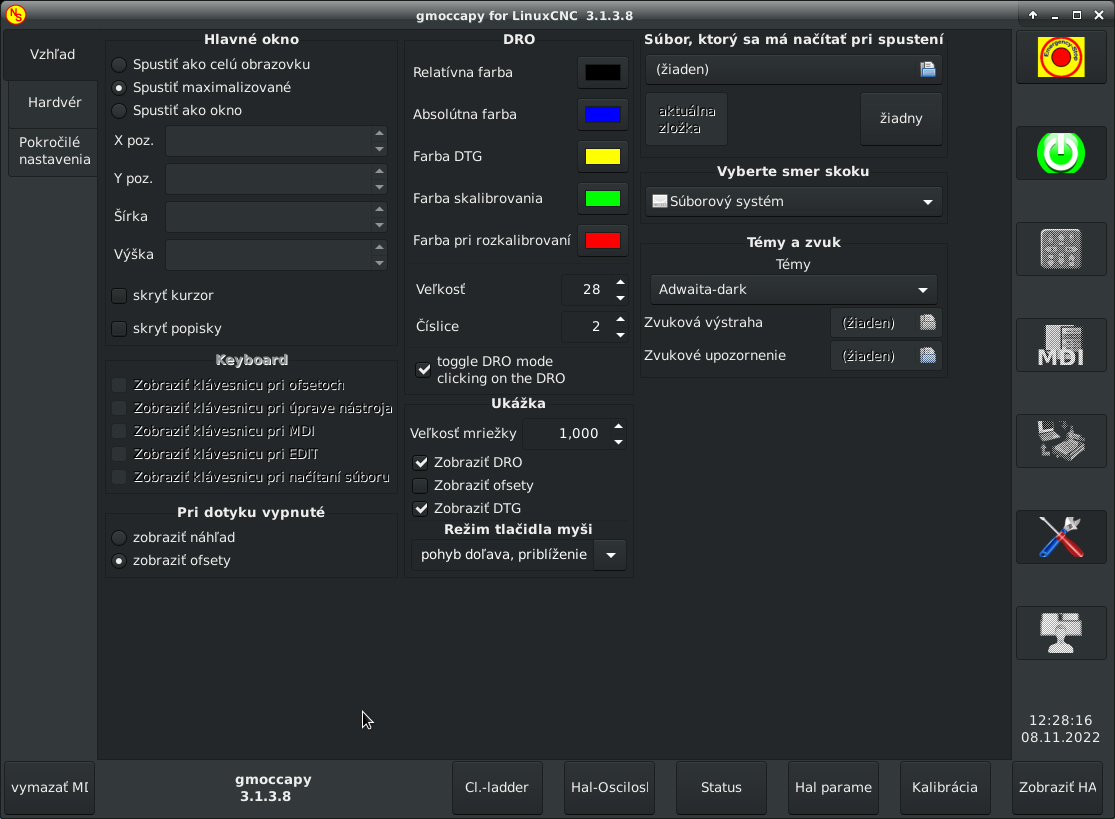

Juro
Příspěvky: 1543
8. 11. 2022, 11:30
Kto by mal zaujem o SK preklad tak tu je.(priloha)
Staci rozbalit a nakopirovat do zlozky: usr/share/locale/sk/LC_MESSAGES/
Potom restartovat PC(program nestaci) a malo by to slapat.
Nejake chybycky to este ma, nerobil som to az tak dosledne kvoli casu, ale mozno niekoho potesi.
gmoccapy.rar
