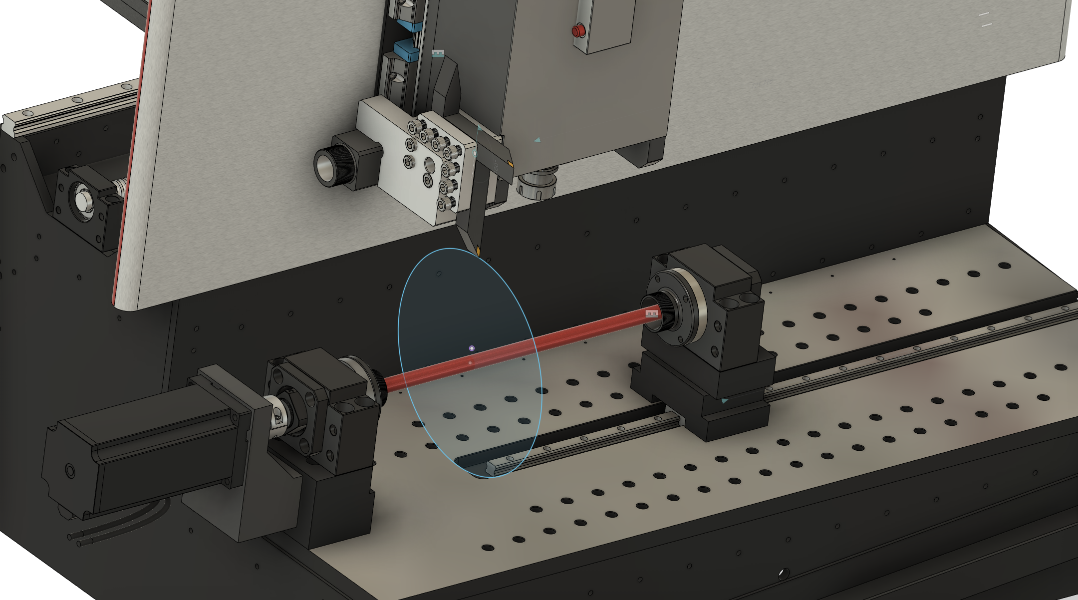

Ať se máte čemu zasmát:)

Mě to nepřijde ani směšné.....ja nevim jak mužeš od domku na kuličkáč očekávat tuhost,
pokud budeš soustružit tužky tak asi dostatečný
EDIT: ted normálně ve mě hrklo a uvedomil sem si že už na tebe a na to co děláš nechci a nebudu už nikdy reagovat, život je krátkej abych se zabejval totálníma píčovinama co tady předvádíš.

Modros píše: 29. 7. 2022, 10:53 Mě to nepřijde ani směšné.....ja nevim jak mužeš od domku na kuličkáč očekávat tuhost,
Tak proč stále prudíš?
Mimochodem ten domek je daleko tužší než kdejaké vřeteno na soustruhu do 500kg, takže se obáváš zbytečně. A jak jsem uvedl již dříve, je to můj universální stroj do mobilní dílny.
Navržený dle mých potřeb.

mimochodom, ten pripravok, tam budes tie kusy aretovat tymi 4 cervikmi ?

kiko01 píše: 31. 7. 2022, 12:21 mimochodom, ten pripravok, tam budes tie kusy aretovat tymi 4 cervikmi ?
Ten přípravek mně napadl jako nejjednodušší řešení. . Ono to tam bude poměrně na těsno. Šroubky jsem tam dal nejen pro aretaci ale i pro dodatečné vystředění. Rozsah bude ale malá, takže to určitě neudělá více než 0,2 možná 0,3mm. Podle mně to bude stačit až až.
Já jsem si právě myslel, že bych koupil vrták 32mm a jelikož bude vrták umístěn na vřeteníku v nožové hlavě, mám k dispozici osy ZX, tak snadno udělám posun v ose X abych si doladil přesný průměr. Koukal jsem, že se to tak poměrně často řeší a vy jste to vlastně potvrdili.
Takže vrtat v cyklech podle výkonu sestavy a pak soustružit posunem vrtáku v ose X. A musí to sedět.
Díky za tipy a fajn den:)

Tak v sustruhu bezne pouzivam tieto vrtaky aj ako noz do diery, toho sa bat nemusis. Ale stym pripravkom by som bol opatrny. Ked vrtak ide do rezu tak to moze mat tendeciu ti to rozhodit (radialne sily).
