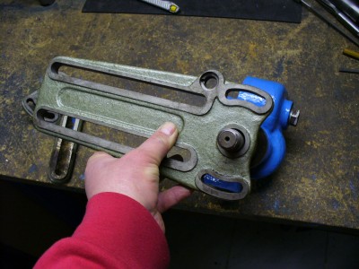

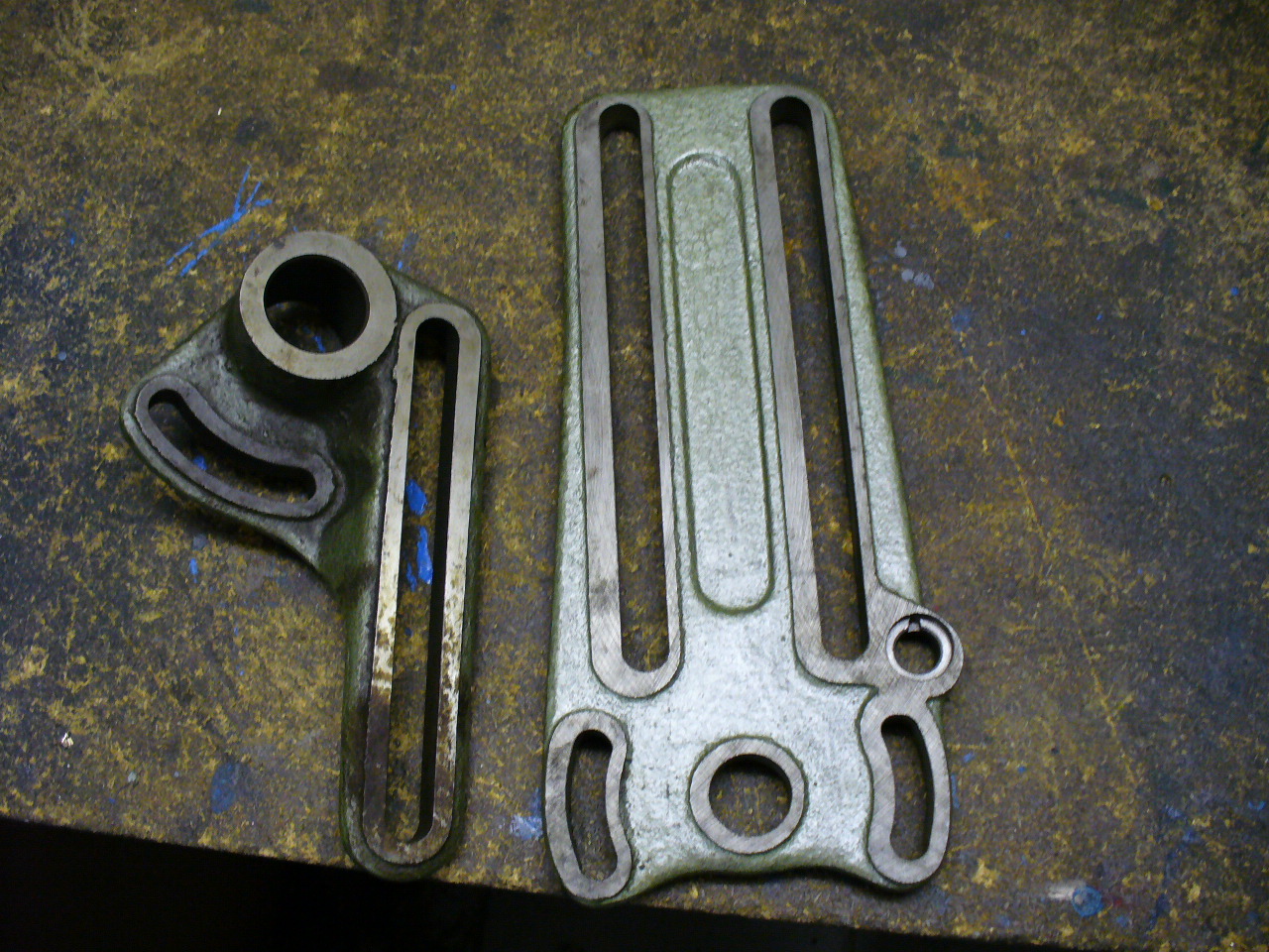

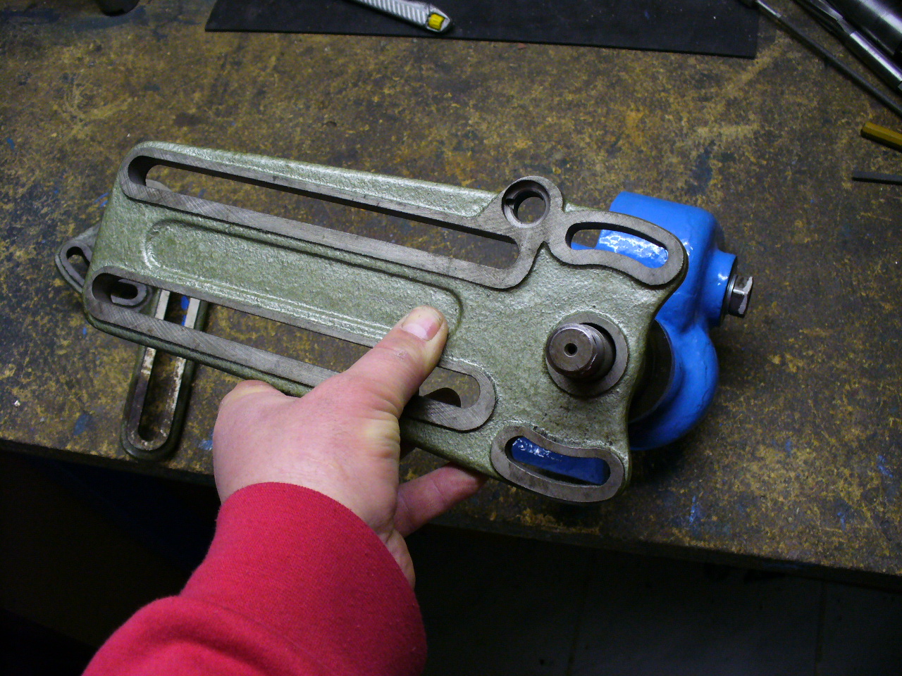

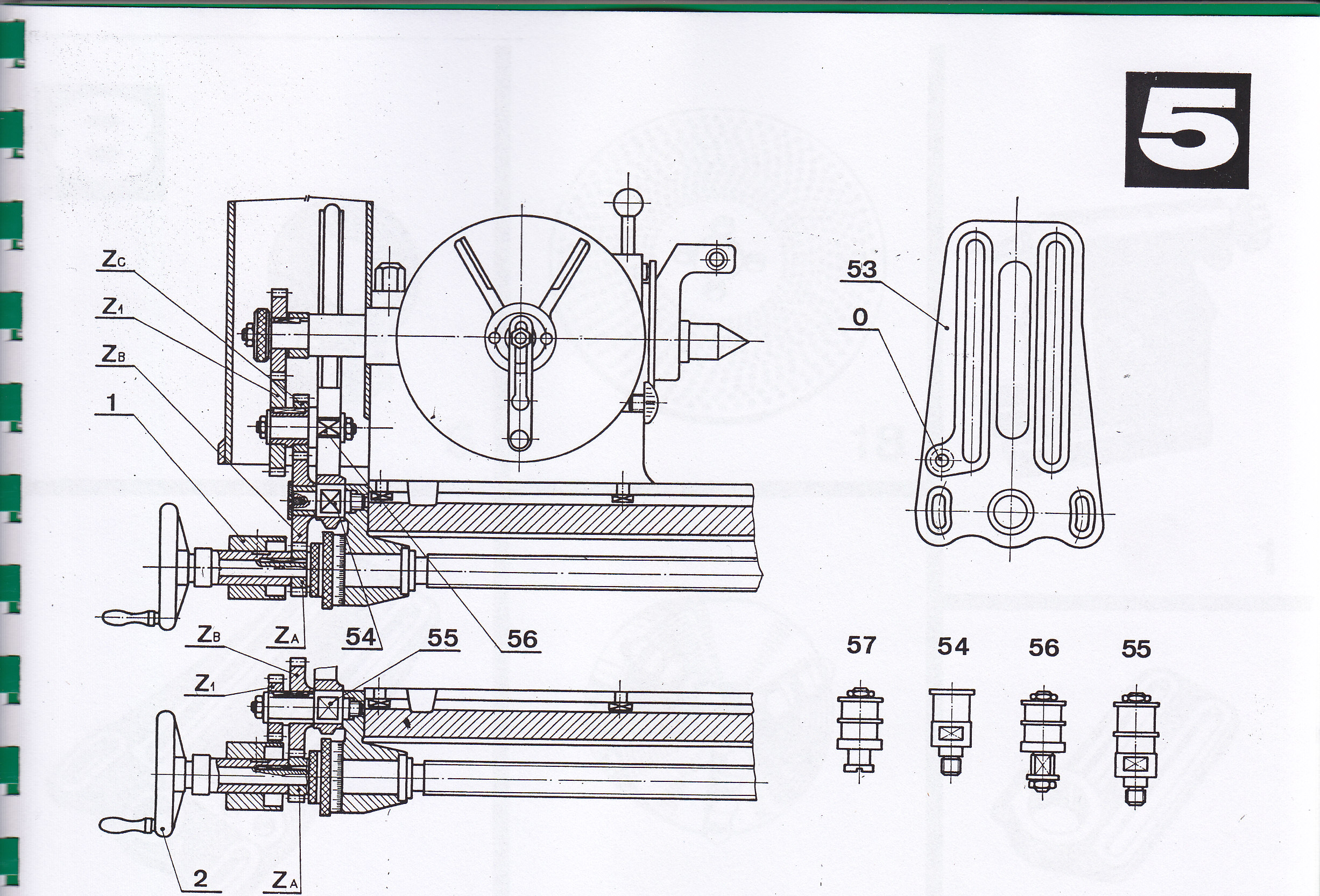

To Tumlik: okamžitě jsem vše prověřil a mám děličku Levou včetně kufru a doufám že komplet. Ale frézy fšechny mají náhon vpravo. Mám Smolíka :?: :cry: Věřím že se stím nějak podle super TUMLÍKOVÝCH fotek poperu. A teď učednický dotaz: kdybych byl dobrý a ty kolečka dokázal dobře poskládat a mám stroj frézu komplet vybavenou horizontální rameno + 2osou verikální hlavou dokážu po X letech praxe vyrábět :lol: : šneková kola, odvalovat přímé a šikmé ozubení a odvalovat i hřebeny :?: (moje praxe by se rapidně zrychlila foto konzultacemi zde na fóru) Každá fotka určíté práce na stroji je asi 1 rok výzkumu :wink:
Tumlíku mooooooc děkuji za ten to foto seriál. Mně fakt dostal ten kardan z vertikální děličky. Jáá ho cpal i na tu horizontální inu slepý bezmyšlenkový přístup!!!! Jsem velkým dlužníkem!!!

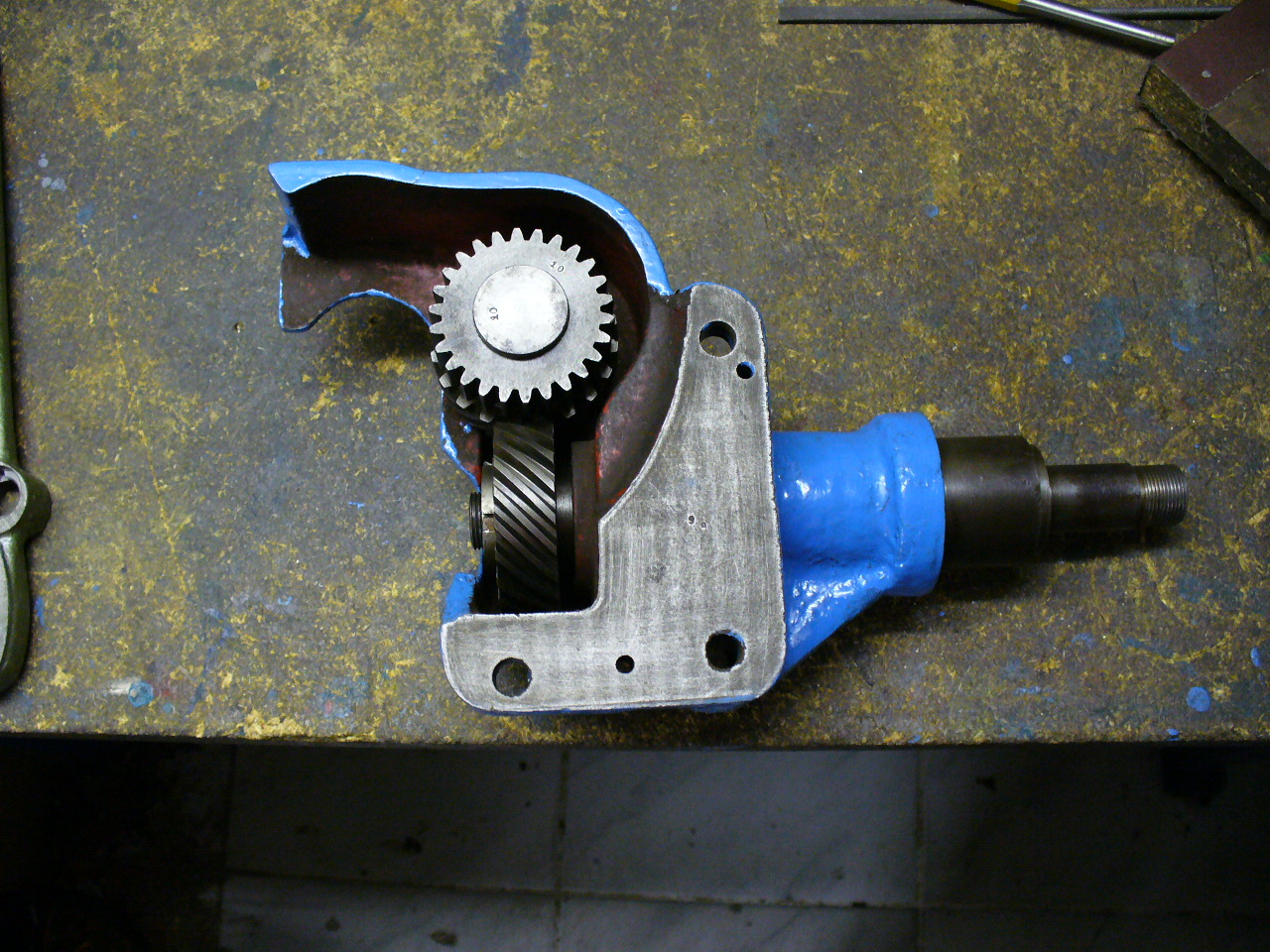

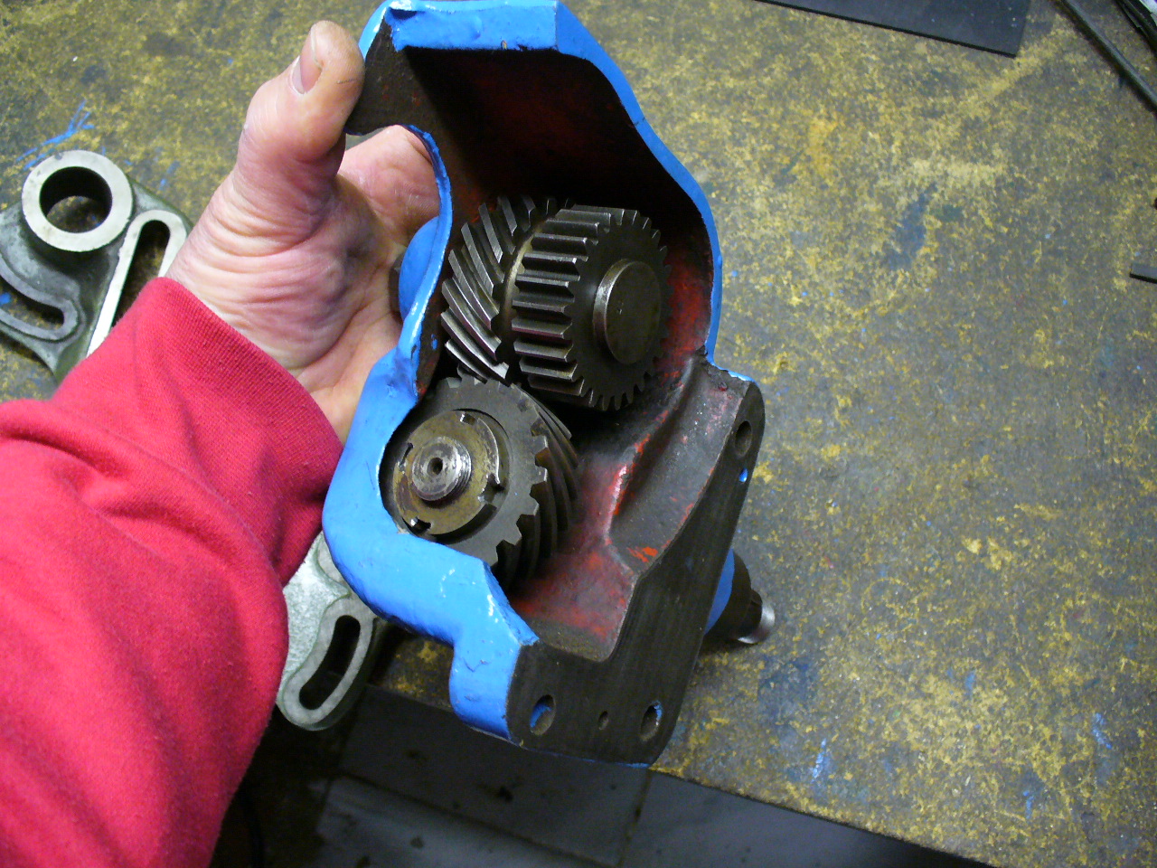

S tou mojí slavnou podélnou děličkou jsem zjistil další věc. Převod není 1:1 jak jsem si myslel, ale 1:0.875. Tak posun šroubu na otáčku není 6 mm, ale 5.25. Mám kružnice s 41,43,45,49,51,59,61,67,71,79,89,91,97 a 99 otvory. Jestli teda dobře uvažuji, tak bych musel rozteč vydělit tím 5.25 a to by mělo být rovno X lomeno počet otvorů na dělící kružnici kde X je počet otvorů dělících.
Kdybych chtěl mít rozteč pí tak pí lomeno 5.25 je na 4 desetinná místa 0.5984. To by znamenalo na kružnici s 97 otvory po 58 otvorech. Ale není to beze zbytku. Přesně by to bylo 58,0448
Nevím jak by si chtěl spojit podélnou dělajznu s ozubením na lyře. Nevím jakou máš, ale ta má by asi nešla.

capumpor píše: Převod není 1:1 jak jsem si myslel, ale 1:0.875.
Ne ne, je to 1:1. Na kuželových kolech je to 1:0.875 a na čelních kolech je to zase 0.875:1. Výsledek je tedy 1:1. V tom případě se ale pí nedá rozdělit bezezbytku na těch kružnicích co mám.

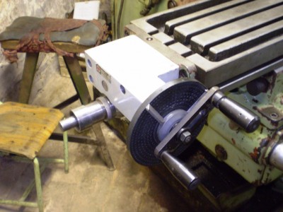

Příspěvky: 3834
7. 2. 2010, 9:42
capumpor píše:
Tak to jsi mě naštval že tam máš 1:1 :lol: , ráno jsem si to jen narychlo přečetl a těšil jsem se celý den až si večer započítám :cry:
Tady posílám fotky toho mého podélného dělení.Je to na "pravou" :D stranu FU2 .
Jak vidíš to široké osazení tak na to se buď nasadí dělící kotouč a nebo tam můžu nasadit tu stahovací lyru na ozubené kola.Na hřídel s perem,buď oz. kolo nebo klika
Ta lyra co jsem tam přiložil tak to je ta malá na 1,5 modul a k tomu ta co jsem psal,že jsem ji ještě na nic nepoužil.
Protože ale to osazení má 45mm tak samozřejmě by tam šla větší lyra,co mám k sadě modulů 1,75 a 2,ale mám jednu i druhou nasazenou tak jsem to tam přiložil jen pro ukázku jak bych k tomu mohl naklínovat ty ozubené kola.
Teorii jsem měl takovou,že bych si udělal takovej přípravek,který by šel upnout kamkoli na stůl do T drážky a přečuhoval by přes stůl kousek od toho podélného dělení na dosah lyry.
Na přípravku by byl pevně upnutý dělící kotouč a před ním možnost nasazení jakéhokoli ozubeného kola ze sady no a na lyru bych si spočítal kola ,nasadil natočil k tomu pevnému,stáhl na tom osazení a už by to valilo,není to nic složitého.
Kolo co zabírá do ozubení co bude na šroubu má 26z takže na šroubu by muselo být pro 1:1 taky 26z.Případně by se to dalo udělat tak,že by tam ne šroubu mohlo být jakékoli kolo ze sady a mohl bych použít převodový poměr ve zlomku jaký bych potřeboval.
