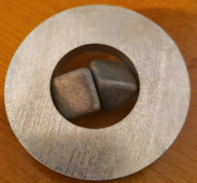

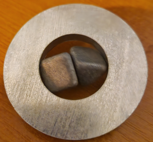

Ten díl se mi na omílání moc nezdá. Je moc těžký a hrany se ti omlátí.
Použít směsná tělíska mi také nepříjde dobrý nápad. Zasekají se ti do té díry a už je ven nedostaneš.
Tohle je "podložka" 6 mm silná a tělíska se v ní takhle zaseknou a vymlátit je, je dost problém. Z 10 kusů tak dva zničíš a ve dvou rozdrtíš tělíska. Nevím jak máš vybavený sosutruh, ale pokud máš poháněné nástroje, tak bych místo jednoho nástroje dal kartáč a okartáčoval to.
Při omílání je oplach nezbytný. Tělíska se ti jinak "zalepí" a nebude to fungovat. Nemusí to být nic světaborného. Stačí voda se sodou nebo běžná emulze s přídavkem sody.

To je celkem podstatná informace, to by mohl být velký problém. Poháněčkám se tímto právě snažím vyhnout protože to není nic rychlého a jsou to další časy navíc (tipování pastorku, akcelerace, decelerace, výměna nástrojů a vlastní dráha). Zkusím to ještě nějak promyslet ale pokud to jinak nepůjde tak se poháněčkám asi nevyhnu.Milan199 píše: ↑21. 11. 2023, 8:51 Ten díl se mi na omílání moc nezdá. Je moc těžký a hrany se ti omlátí.

Ono to vlastní kartáčování je dost rychlé. Pokud to "nezprasíš" tupými nástroji, které vyhrnou masivní grot, tak je to proces v jednotkách vteřin. Zkus nylonový kartáč s abrazivem frakce tak 120. Otáčky spíše 1400 nežli 2800.
Asi tě překvapím, ale vůbec bych se nebránil // na tvém místě // metodě kdy ten kus ze soustruhu vezmeš a okartáčuješ růčo. 9000 ks není zas tak moc
Asi by se vyplatil jednoduchý přípravek k brusce. Taková tyčka na kterou to napíchneš a přitlačíš ke kartáči.
