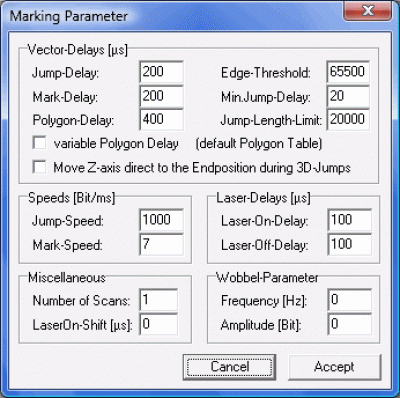

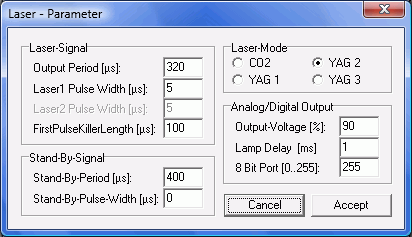

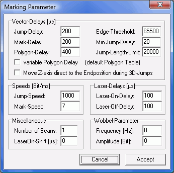

kano
Příspěvky: 4
Registrován: 21. 9. 2010, 6:12
21. 9. 2010, 8:49
Potíž je ale v tom, že SW který jej k tomu, mi zase nějaké velké řízení nedoovoluje - tedy mohu řídit rychlost v bitech/s a další parametry, které mě moc neříkají. Je to SW HPGL od Scanlabu a popravdě mi dalo dost laborování než jsem přišel na to aby to "psalo" alespoň tak jak dnes - nikde žádné vodítko jak to nastavit (na jaké hodnoty)... viz obrázky - takhle nějak to mám nastavené pro nerez, ale jak píšu, je to do hloubky a trvá to...
nastavení 2
nastavení 2
nastavení 1
nastavení 1

kano
Příspěvky: 4
21. 9. 2010, 10:48
No, jak píšu, pokud to tam do materiálu (nerez) budu "rvát", tak pastu nepotřebuju, i když si myslím, že by to s tím bylo hezčí. Na ten eloxovaný hliník se bez pasty asi nechytnu - světlé značení na světlém povrchu není to co bych čekal... Popravdě od pasty si slibuji zkvylitnění popisu a lepší kontrast.
Mimochodem, zkoušel jsem nějakou samolepicí pásku speciálně na laserový popis a výsledek se nedostavil - v podstatě jsem vůbec nebyl schopen na materiál nic z té pásky natavit. A to metr té pásky stojí 500 (při šíři 5 cm) což je opravdu dost nákladné...
