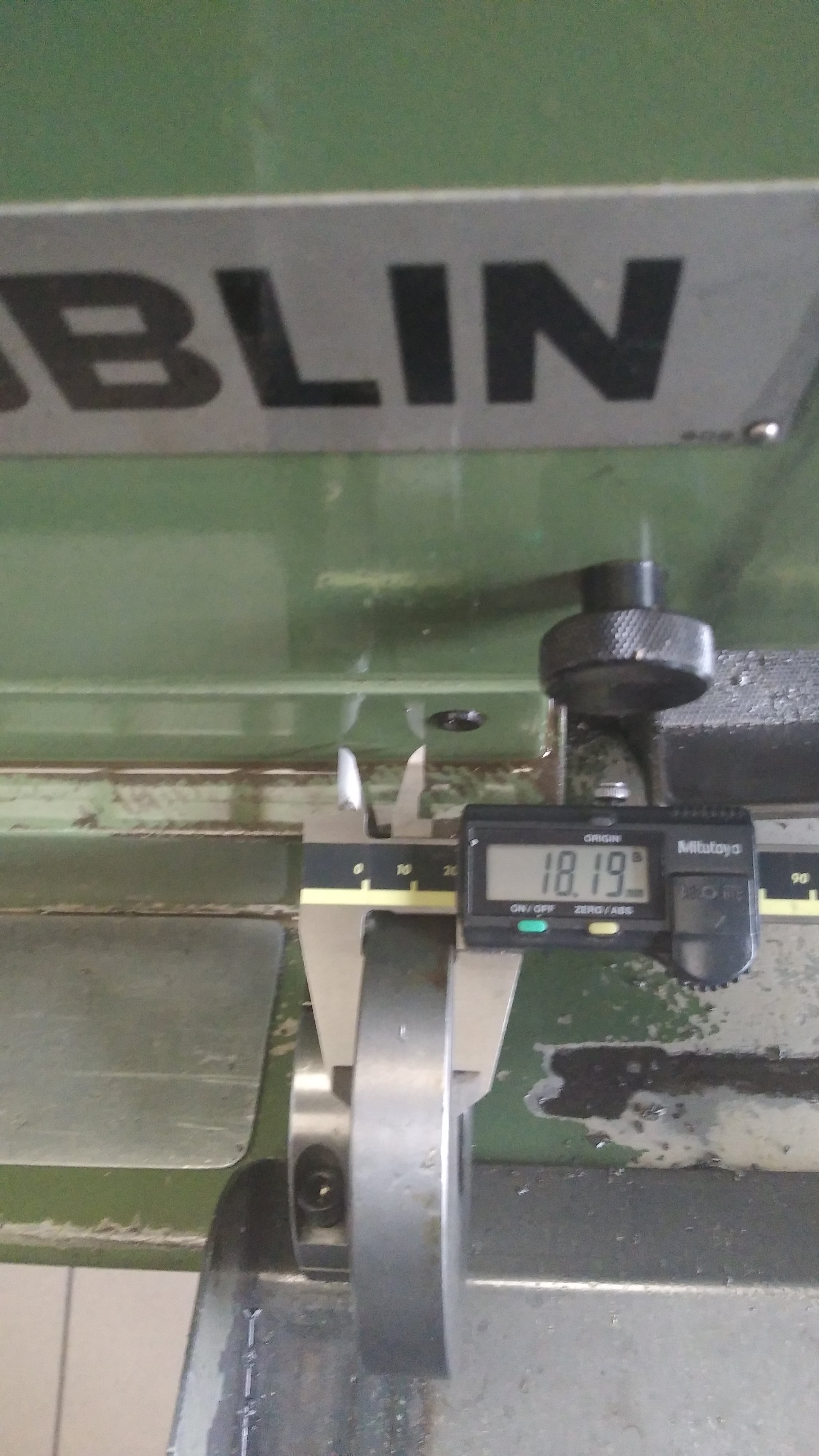

Ta knihovna (jestli to tam tak fakt je, je bez komentáře) - s prominutím naxxxno.
Protože normální strojař, když to vidí, tak první co ho okamžitě napadne, je že M8 takhle opravdu nevypadá. Když ten šroub bude namalovaný jak má být, tak na první pohled ta stěna pod ním bude nesmyslná.
Tím bych to ukončil - nejsem zastáncem "za každou cenu dělat věci jinak než se obvykle dělají" - jak se to dělá normálně už jsem napsal.
A aby nevznikly další obvyklé diskuze na téma "a jak jsi na to neuvěřitelné zjištění přišel", tak narychlo fotka - originál ještě neupravený polotovar na tu 110 sklíčidlo co se k 102 dodávala výrobcem.
Materiál je šedá litina a rozhodně víc než slušná (žádný bláto jako z číny). Kroužek je ocelový říznutý 4x (1x úplně, 3x částečně), stahovací šroub M6, celá příruba je jenom po kudle, teda kromě průměru pro kroužek - ten je broušený. Kroužek je ale broušený celý - jak čela, tak i obvod - aby to trochu vypadalo. Kroužek je takový polotvrdý - jako trochu lepší 12050.
Hrany nejsou klasicky sražený, ale mají radiusy - prostě provedení odpovídá ceně :roll: .
Tlouštka viz fotka, zepředu se to má odtočit o necelý 3mm, takže tam pak zbyde nějakých 15 mm.
