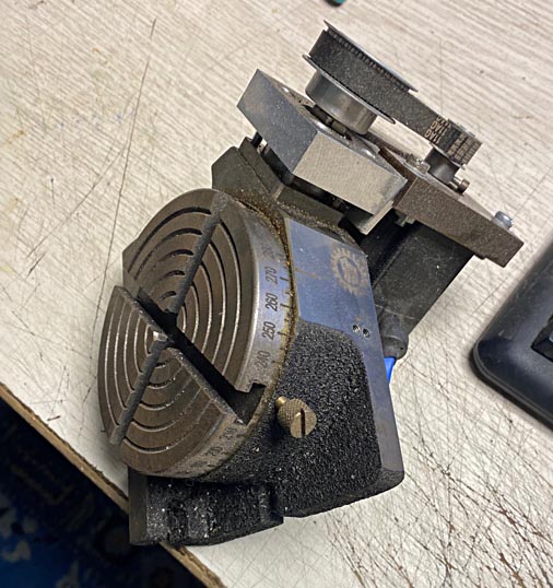

Jo a to kolo má hlavový průměr cca 38,4mm (žlutý kov je drahý, takže čím menší, tím je pak větší vejvar) - to jen pro představu, jak asi tak vycházejí poměry v tom náhonu toho "stolu".
Mj, proto taky je ta dosedací plocha na tom tělese stolu ofrézovaná našikmo - aby ten šnek do toho kola malýho kola vůbec "dosáhl" (což mě mohlo napadnout - je to vidět i zvenku na první pohled - jak je to udělaný).

To platí pre ktorý z tých stolov? Ten za 80 euro, alebo ten za 280 aj s deliacimi kotúčmi?

jean píše: 31. 10. 2022, 6:34 Dúfam, že ma zakladateľ inzerátu nepoženie, ale možno to bude zaujímavá info aj preňho. Toto je použiteľné? Rozmermi je to pre mňa už fest na hrane, možno trochu za https://www.paulimot.de/Fraesen/Teilapp ... ilscheiben
A k tomuto nejaký postreh? Rovnaký bordel? Alebo je to trochu lepšie?

Tohle jsem koupil za pár korun a nepředpokládal jsem dlouhou životnost. Překvapivě funguje dodnes a dostává "za uši" motorem. Jistě je tam mezi šnekem a kolem nějaká vůle, ale tu umím programově vymezit. Jinak tady je ložisko litina a šnek vč. osy broušenej.
