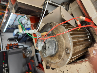

zz912 píše: 25. 12. 2022, 1:08 Volbu měniče řešil kamarád, já jen prověřoval, aby to šlo napíchnout na LCNC. No, asi první krok co s kamarádem udèláme, by mělo být prověření, zda se jedná se o synchronní motor, nebo o asynchronní.
Bohužel k motoru není žádná dokumentace, štítek je poškozen, že z něj nejde skoro nic přečíst. Původní elektrika nefungovala a proto jsme přistoupili k retrofitu.
Existuje nějaký způsob jak jednoduše rozpoznat synchronni a asynchronní motor?
Jsem vzdělán jen strojařsky, takže se omlouvàm, za tak triviální dotaz.

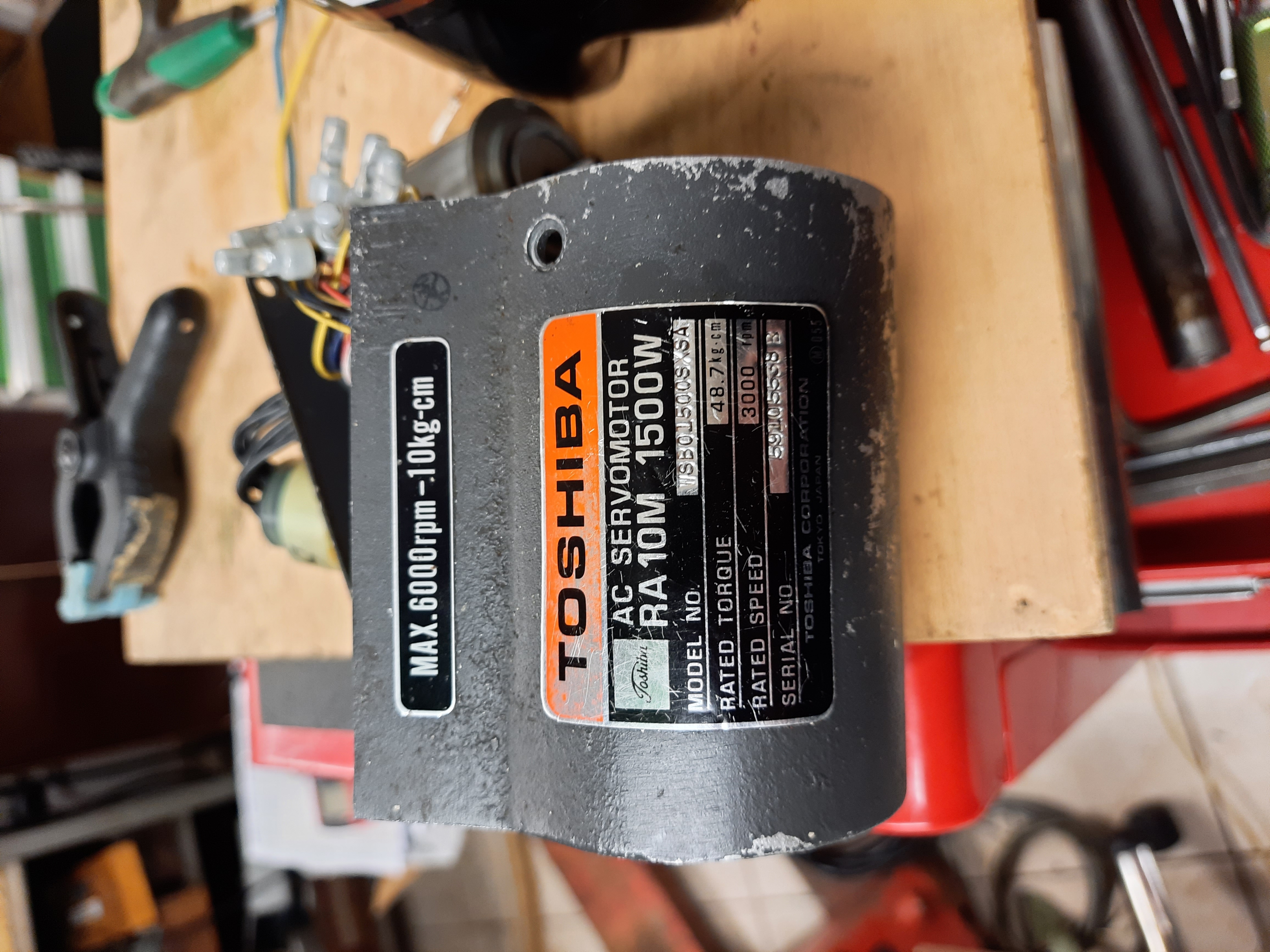

Tak jsem kecal. Ten poškrábanej štítek byl na
ATC motoru.
Zde je:

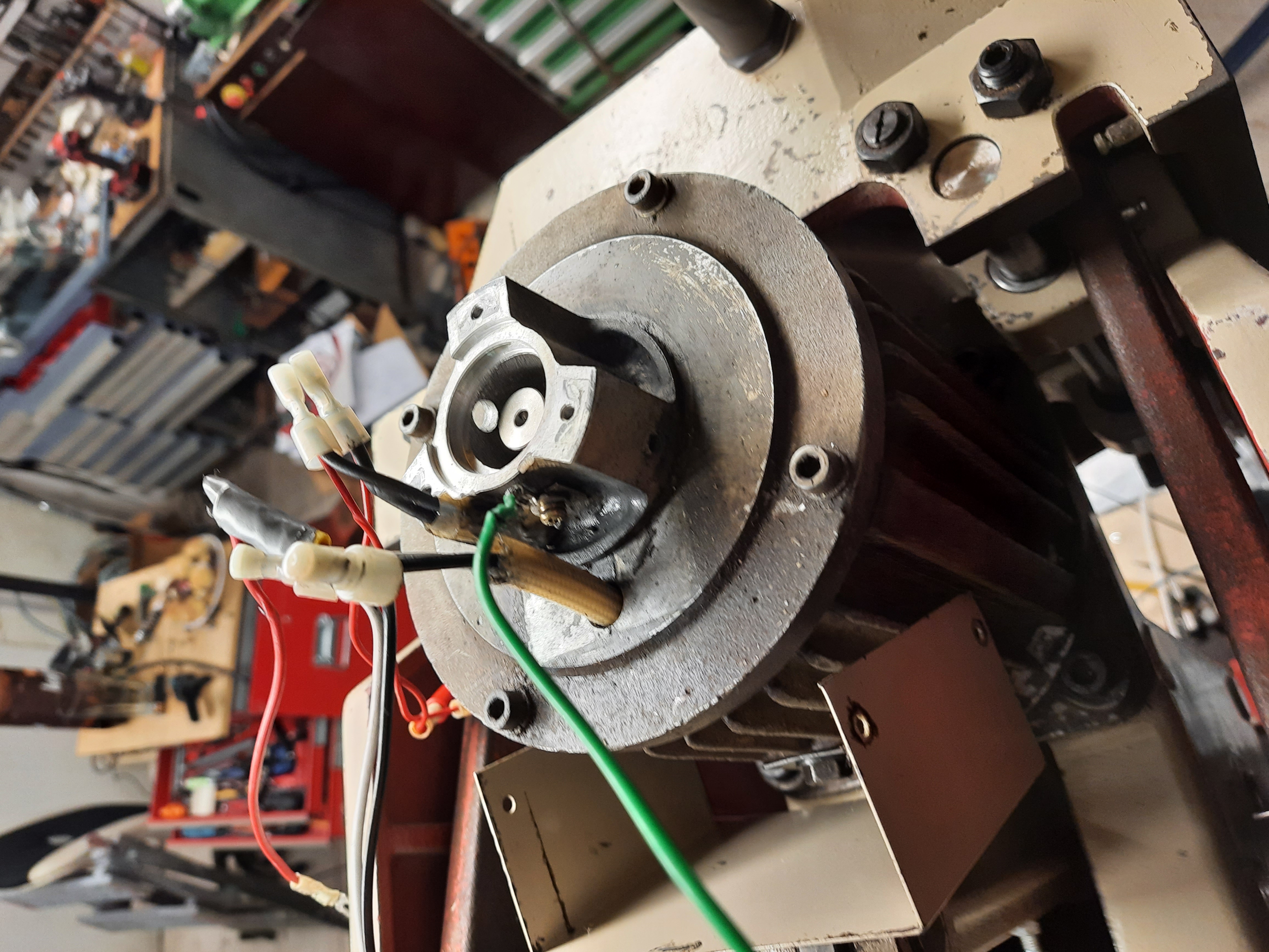

Zajel jsem za kamarádem a udělali jsme robokopův test (zkratování fází) a vypadá to na synchronní motor.
Vedou z toho ťři vodiče pro fáze + 2 vodiče od teplotního senzoru + vodiče z resolveru. Nic jiného tam není.
Chtěl jsem se zeptat, na co jsou potřeba ty halovky, když už tam mám v driveru originální resolverovou hlavu? Když nebude zbytí, tak tam ty halovky dodáme, ale chtěli bychom vědět proč.
Dále jsem se chtěl zeptat, jestli půjde i s nějakým omezením ten motor používat? Chtěl bych to zkusit, když už to máme všechno nainstalované.

Podla mna netreba. Ten resolver je ako absolutny enkoder, driver vzdy pozna jeho polohu podla signalov. Treba len nastavit vhodny uhol medzi sigmalmi resolveru a vystupmi driveru. Myslim ze sa to vola uhol natocenia. Dobry menic by si to mal vediet zistit.
Příspěvky: 23336
26. 12. 2022, 5:38
1. Jsou potreba protoze to pisou v manualu k menici ze to v pripade synchronaku neumi jinak roztocit
2. Jsou potreba protoze to bez nich neroztocis. Max jako asynchronak v nejakym desne degradovanym modu. Zkousel jsem to
3. On neumi menic c2000 najit komutacni polohu takze pouziva ty halovky aby vedel jak ma komutovat.
Proste to tak je
Veskere polemizovani je zbytecne.
Jestli to chces bez, kup si jinej driver.

Mám stejný stroj a tohle jsem řešil taky, jedná se o synchronní motor (servo) a menič jsi koupil špatne též jsem udelal stejnou chybu když jsem si myslel že 1,5kw bude stejný jako asynchronák a přitom se stačilo podívat do návodu kde je psáno 1500W/8A. takže potřebuješ silnejší menič na 9A.
