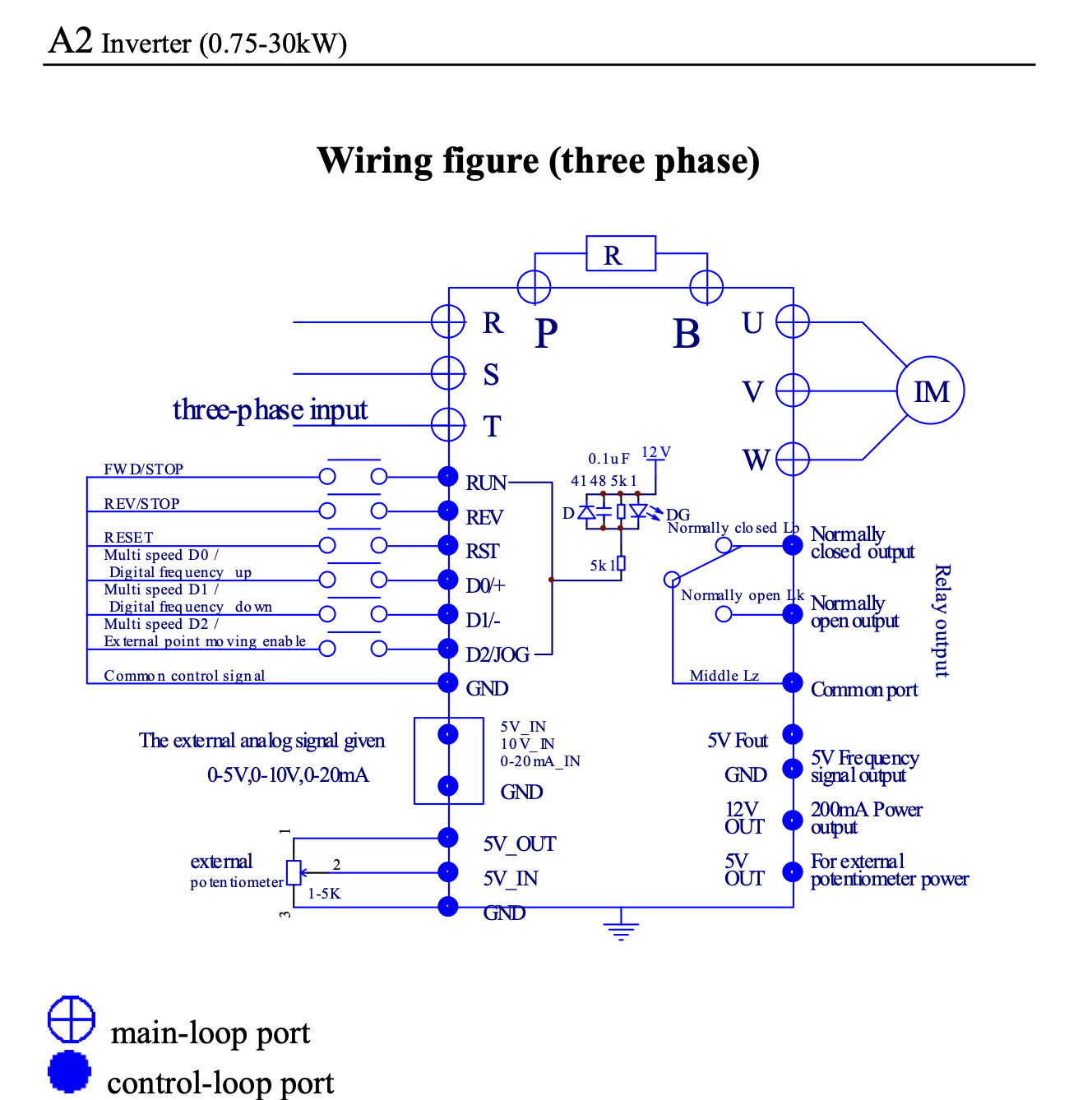

Hned na hlavní stránce je ukázkové schema zapojení, 24V a 5V země (24V0 a 5V0) propojené z vnějšku nejsou, jsou každá nakreslená jinou barvou, tak se to asi spojovat nemá..? Neřeším to jen kvůli Marianovi, samotného mě to zajímá, chtěl jsem rozumět, jak to myslíš.
Obrázek
Mrosconi
Příspěvky: 2102
18. 1. 2023, 5:09
Nakreslil jsem to v souladu s obrázky v jednotlivých návodech, kde u A2 je těch GND přípojek více. Že je to vnitřně jeden a ten samý signál je dáno tím, že se to jmenuje stejně.
[/quote]
Kde je tedy to další GND?

Co z toho je tedy ten druhy GND? Zjistím to nějak? Třeba bzučákem? Bude to věrohodné?
Kolega Tomáš mi řekl, že když jsem teď připojil ten 10V s rezistory na Fulingu, neměl bych paralelně spojovat ten druhý (A2) měnič, aby se něco nestalo. Ještě jsem to nezkoušel, ale nechci to pokazit.
Jak by to tedy mělo být správně zapojené? Já se nebudu hádat, protože tomu absolutně nerozumím. Ten schémat je mi jasný, ale neodpovídá skutečnosti, protože nemám ten "druhý" GND. Já udělám cokoliv mi řeknete. Jen vědět co.
Pokud to zapojím stejně jako na obrázku (jen Fuling) tak místo 10V mám cca 4,7V. Místo 5V mám cca 3V. Jakmile to propojím s tou 10V, tak to jede správně. takže selským rozumem... Buď konstruktéři něco vymysleli nějakou blbost, nebo je něco špatně nastaveno. Zapojit to už opravdu není jak. Žádná jiná konfigurace nefunguje. Mě je úplně fuk jak to bude, jen ať to dělá to co má.

Mrosconi píše: 18. 1. 2023, 5:09 Kde je tedy to další GND?
Promiň, to tě zbytečně blbnu, měl jsem na mysli tento obrázek, který jsem replikoval ve svém schematu (kde je GND mnohokrát):
Ale teď vidím, že na svorkovnici je fyzicky jen jedna GND svorka:
Jako bych nic neřekl, všechny GND jdou sem.

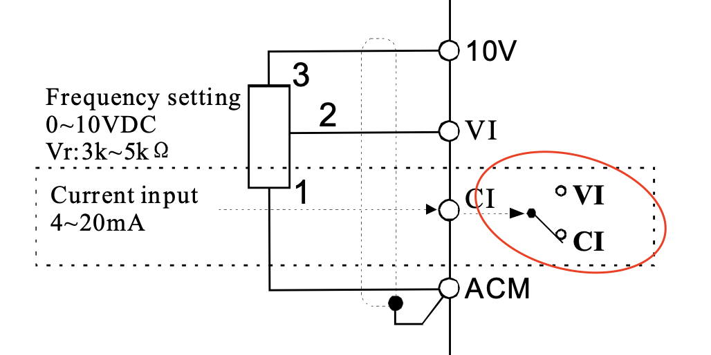

Mrosconi píše: 18. 1. 2023, 5:09 Pokud to zapojím stejně jako na obrázku (jen Fuling) tak místo 10V mám cca 4,7V. Místo 5V mám cca 3V. Jakmile to propojím s tou 10V, tak to jede správně. takže selským rozumem... Buď konstruktéři něco vymysleli nějakou blbost, nebo je něco špatně nastaveno. Zapojit to už opravdu není jak. Žádná jiná konfigurace nefunguje. Mě je úplně fuk jak to bude, jen ať to dělá to co má.
Díky
Tady měl týpek možná stejný problém a prý to způsoboval AC noise z měniče, pomohlo mu namotat dráty s řídícím napětím kolem feritu. Zní to dost bizárně, ale co já vím. Fig 7-3 v návodu ukazuje také nějaký filtr btw.
F0.03 máš nastaveno na 1, jo?
S tím 1k odporem ti to při nastavení 50% RPM dává 5V?
T.

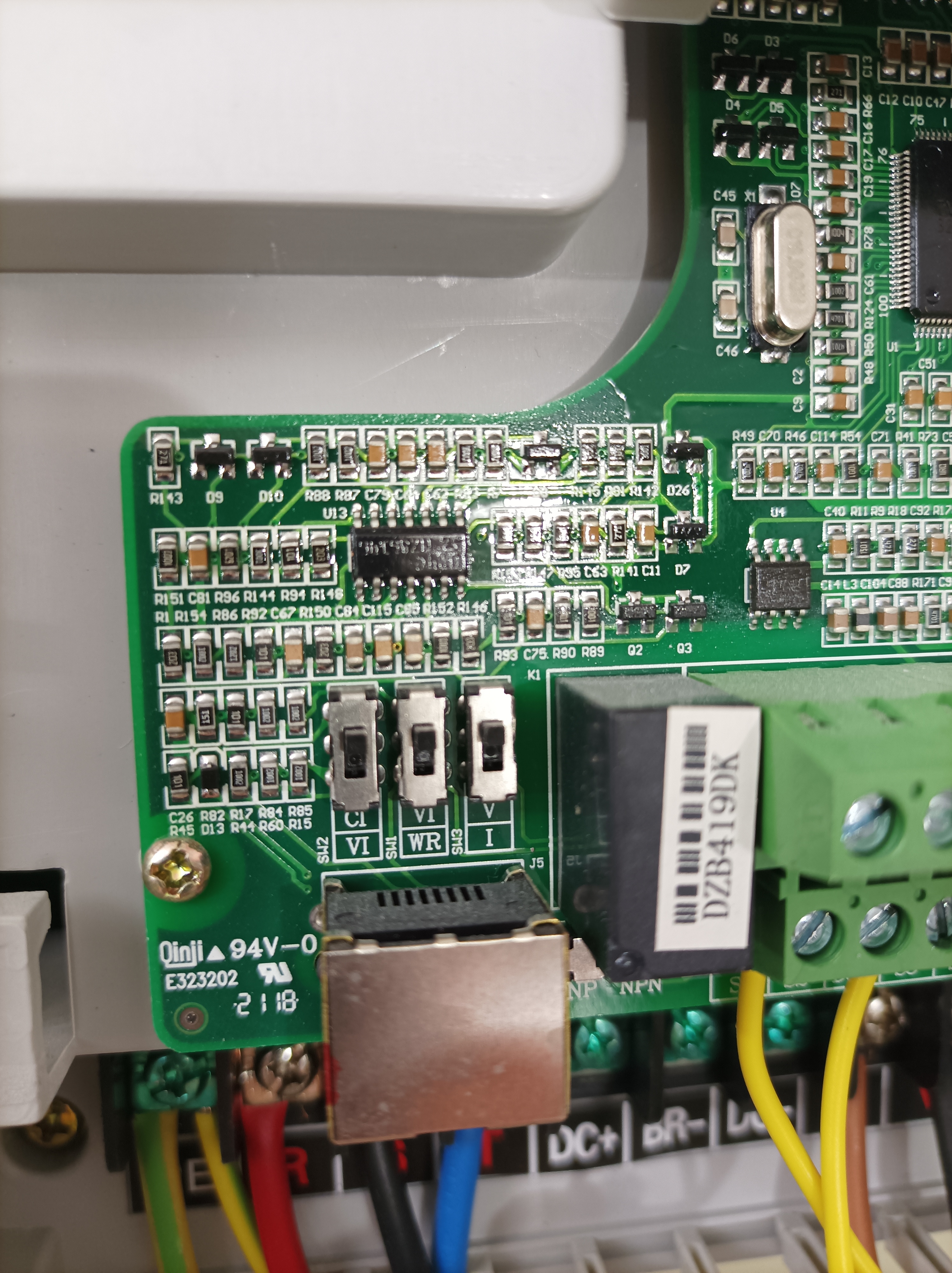

A ještě jestli je toto nějaký přepínač, tak ho zkus přepnout do druhé polohy (nic jsem k němu v návodu nenašel).
Btw. tady je hezčí verze návodu http://www.quickcncrouter.com/wp-conten ... manual.pdf
Mrosconi
Příspěvky: 2102
18. 1. 2023, 7:16
Jsou tam přepínače na VI, CI.
Příspěvky: 9536
18. 1. 2023, 7:27
Wow, no těch tam je. A v návodu nic.. Zkusil bych ten SW2 z CI na VI..
Jinak změř proud mezi AO z AXBB a VI toho měniče (s dočasně odpojeným 1k odporem z 10V) při S100%.
Mrosconi
Příspěvky: 2102
18. 1. 2023, 8:36
Mám to na VI ale je to stejné. Jen WR něco mění. To se pak točí 12000ot.
Při odpojeném měníci jde při S100% 10,01V. Při S50% je to 5.03V.
Po zapojení měniče je to 4,7V a 2,9V. Po zapojení 10V s odporem k VI je to takto
3000ot, má být 1,25V a je 2.02V
6000ot, má být 2.5V a je 2.83V
12000ot má být 5V a je 5.07V
24000ot má být 10V a je 9,85V.
