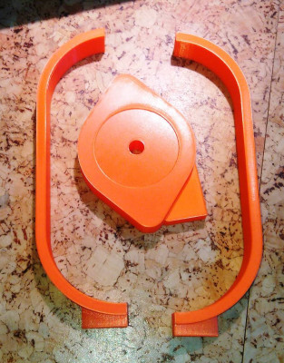

PET-G, vrstva 0,45, 0,6 mm tryska
Sice to není úplně plug & play, musel jsem v profilu měnit teplotu podložky z 90 na 65°C. Velikost dole průměr 120 mm, nahoře 220x35mm doba tisku 7,5 hodiny. Minutu před focením vyndané z tiskárny a bez jakýchkoliv úprav.

nechal jsem jen tak pro srandu u nějakejch študáků +- 16 let co mají 3d tisk jako koníčka v kroužku na škole vytisknout 3 kousky tvarových vložek do jaderníku na cosi
tiskli to na nějakém Průšovi z PLA
nejdelší rozměr je necelých 200 mm, od 3d modelu se to liší do 0,1 mm na těch 200 mm (měřeno digi šuplerou)
na výšku to má mít 19,98 mm, naměřil jsem 20,00
výkres k tomu neměli, dostali jen .stp a byl s tím nějaký problémek s konverzí délkových jednotek
povrch má lehkou strukturu, pokud to PLA jde brousit a lakovat, tak s tím bude práce asi jako s čistě opracovaným dřevem
za mě překvapivě dobrý
takhle nějak jsem si to představoval

Na jaké tiskárně je to tisknuto? Jaké jsou zkušenosti s 0.6 tryskou? Zatím jsem tisknul jen s 0.4 a rád bych zkusil 0.6.

tisknuté na Ultimaker 2+. Na téhle už jinou trysku nepoužívám, tiknu převážně komponenty do výroby kde je kladený důraz na pevnost dílu a tady naprostá spokojenost. Většinu tisku dělám z ABS nebo ABS+. I s tou 0,6 tryskou se dají vytisknout i pohledově pěkné věci.

No, že to jde :lol: tu zatím nějak nevidím - nějak jsem nezaregistroval, že by sem někdo dal vyrobený funkční jádra z jaderníku který byl pouze vytisknutý a přežil použití v běžné komerční slévárně.

mám zkušenost s jaderníkem mnou vyfrézovaným z hnědé Ebalty, a ten asi 20 ks jader vstřelených na ColdBoxu v běžné komerční jaderně přežil bez úhony
ty výtisky co mám v ruce se v ruce zdají být dostatečně pevné na to, aby to přežily taky
dřevěný profil tohohle průřezu bych v ruce zlomil, tohle nejde
